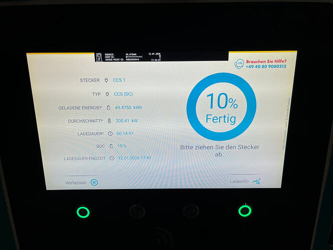

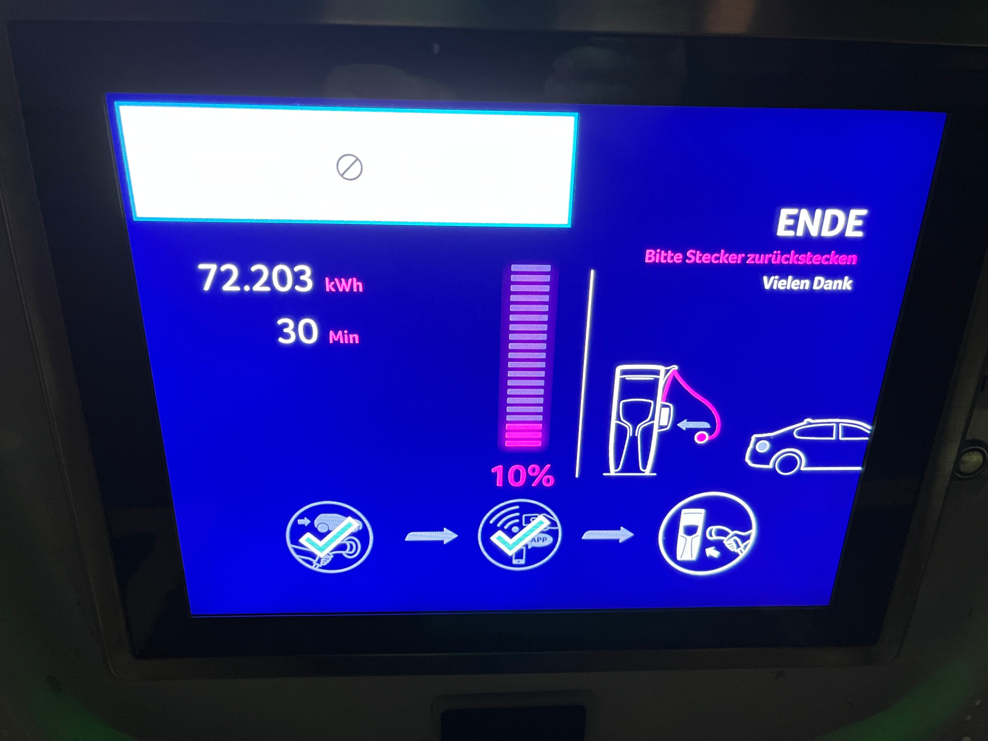

Hallo in die Runde!
Ich habe beim Laden immer wieder mal die Info auf der Ladesäule, dass ich 10% SOC habe, obwohl der Ladevorgang abgeschlossen ist.
Ich habe die Ladesäule immer zwischen 20 und 30% Restladung aufgesucht.
Kann mir das einer erklären?
Bei Shell:
Bei Aral
Bei Ionity
BHD

Das hab ich auch. Immer nach beenden der Ladung am HPC

Ich habe jetzt eine ganz simple Antwort, warum an den Ladesäulen die SOC mit 10% ausgewiesen wird! Man kann es kaum glauben!
–> Die Anzeige hat nur 2 Stellen!!
