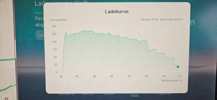

Hello zusammen,
ich hab jetzt schon öfter das Phänomen beobachtet das der G6 FL bei 80% rapide einbricht. Aber nicht immer. Darum bin ich mir grad nicht sicher ob das nicht vielleicht an der Säule liegt an der ich regelmässig lade und es mir da halt einfach immer auffällt.
Meint ihr das Ladesäulenbetreiber sowas einstellen können um das laden nach 80% Unattraktiv zu machen?

Danke für‘s Bild. Das ist schon recht steil, in der Tat. Frage ist halt, wer hier in‘s derating geht - Auto oder Säule. Dazu bräuchte man mehr Daten.
Dieses Bild sehe wirklich öfter, ich nehm das natürlich nicht immer auf.
Was meinst du mit mehr daten?
Die Ladeleistung ist insgesamt sehr niedrig. Kommst ja gerade mal auf 200 kW.
Der G6 FL kann doch viel mehr.
Das ist die Säule, kenne ich so.
akku war kalt 5grad

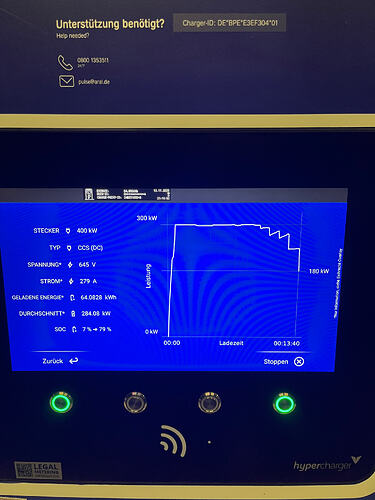

300kw Aral, meine Haus und Hof Säule

Akkutemperatur wäre das interessanteste, wo wir mit Hausmitteln drankommen. Manche Säulen zeigen aber auch im Display an, was das Auto anfordert. Damit wäre schnell zu klären, wer da drosselt und ggf. auch warum.

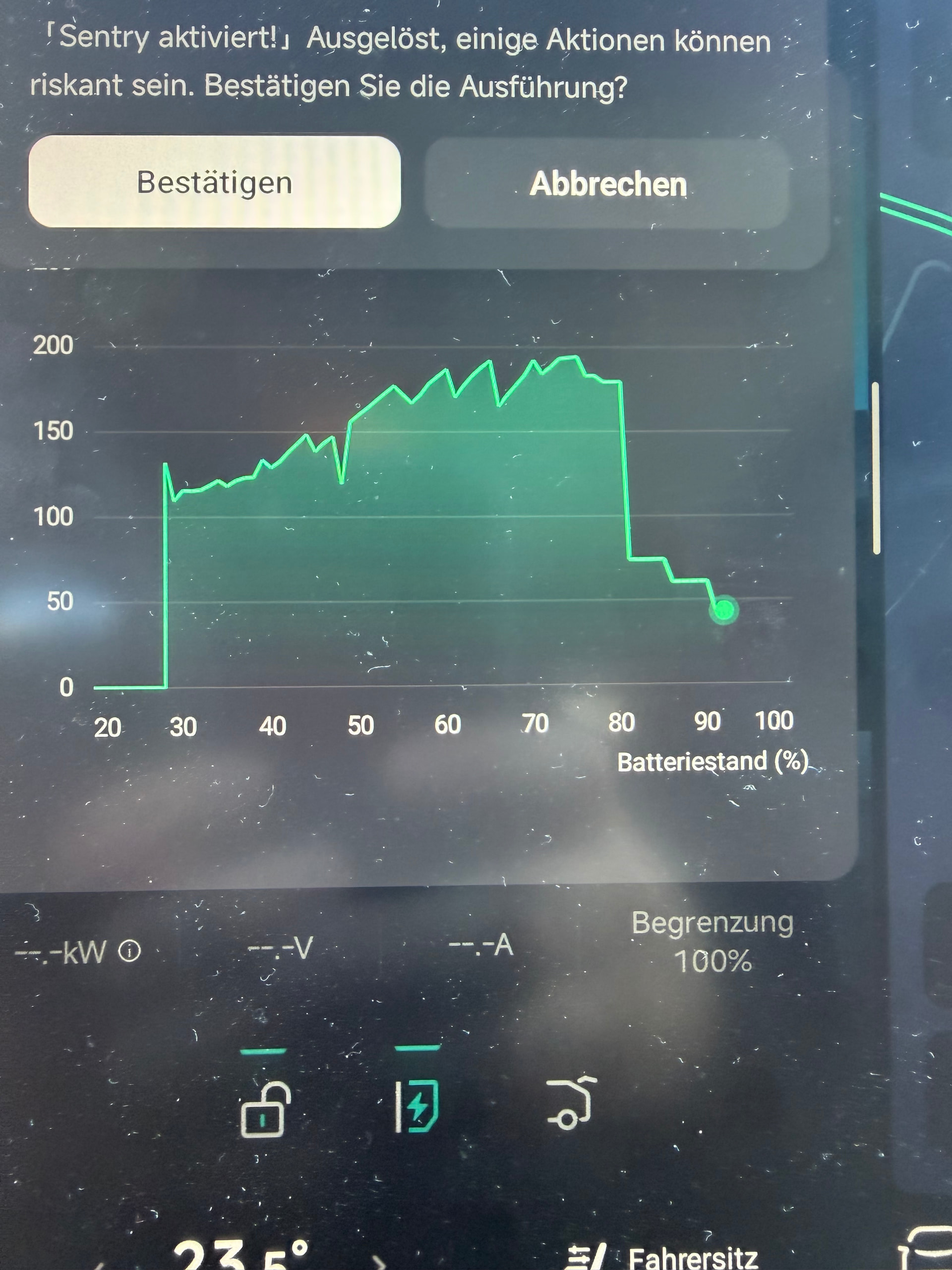

Puh, da würde ich definitiv auf die Säule tippen! Hab bislang immer bei niedrigen SoC konstant um die 300kw gehabt und Richtung 80% war‘s dann bei ca. 160/180kw. Ab ü90% war ich mindestens noch bei um die 100kw. Hab meine erste Ladekurve noch als Bild (hatte da aber nur bis 80% geladen). Aber so sah es bei mir bislang bei jedem Ladevorgang aus…

Bei warmem Akku an einer Aral- und Ionity-Säule ging die Ladeleistung bei 80 % auf nur 180 kW runter
