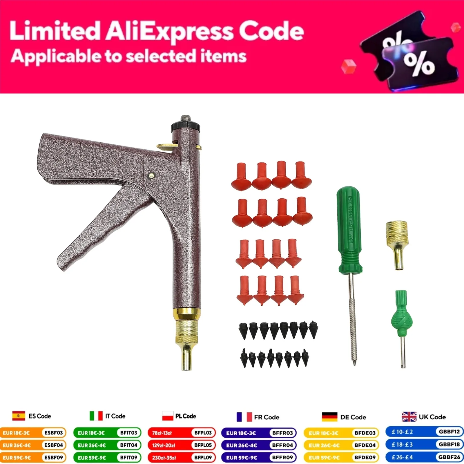

Ich habe das hier gerade auf AliExpress gefunden:
57,69€ | Auto Bike Tubeless Reifen Reparatur Pistole Kit Ergonomische Punktion Stecker Werkzeug Sonde Toolbox Luft Undicht kit Fahrzeug Reifen Wartung
Kostet unter 20 €.
Meinst Du den Beitrag von IBBI?:wink:
Merci, aber weiss nicht ob ich selbst flicken sollte… Gibt im Fall des Falles wsl. Probleme mit der Versicherung?
