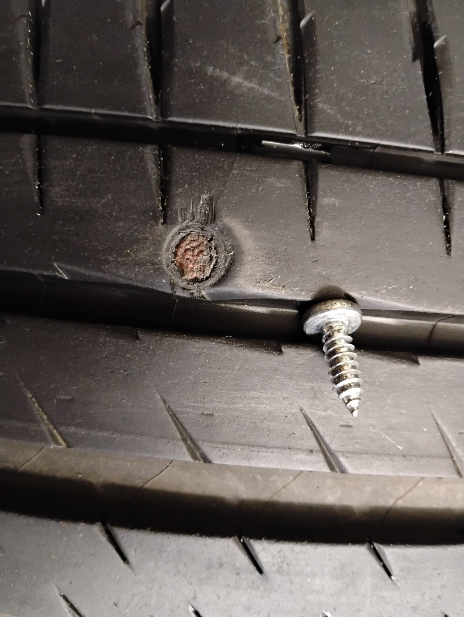

Habe zu Hause gesehen , dass eine Schraube im Reifen steckte !
Gestern war sie mit Sicherheit noch nicht drinnen!
Kein Druckverlust ! Erst nachdem ich die Schraube rausgedreht habe .
Dann den Reifen mit dem " Korkenzieher-Wurm Set " instandgesetzt !
Geht übrigens sehr gut ! Habe ich noch nie gebraucht , fahre es aber schon sehr lange spazieren .
Ist echt ne schnelle Notlösung !
Reife auf 3,5 Bar aufgefüllt und er ist dicht .
So lassen ? Neuen Reifen ?
Ich war mal damit gefahren, bis die Reifen runter waren. Kein Problem.

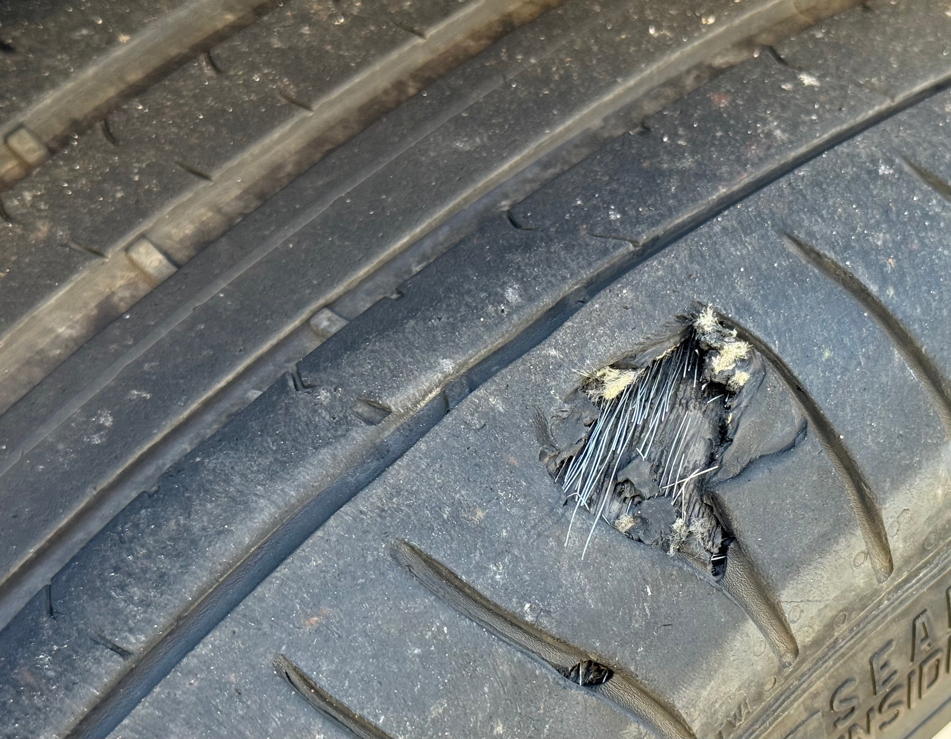

Das war meine Erfahrung im letzten Sommer mit so einer Art der Reparatur am Vorderrad…. Bei 250 km/h hatte sich dann ein Teil von der Reifendecke gelöst…und von Glück hatte der Reifen nochmal eine Innendichtung ! Ansonsten hätte das ganz böse ins Auge gehen können….
Einen Reifen auf der Lauffläche zu flicken ist grundsätzlich kein Problem.
@IBBI Bei einem W-Reifen aufwärts, Li in Richtung 100 und Schadensort derart außermittig/so nah an der Reifenschulter würde ich erwarten, das jede Fachwerkstatt die Finger davon lässt.
Bei derartig viel und großflächigem Bruch im Stahlgewebe hätte ich eher auf eine kantige Vorschädigung getippt statt einer Stopfreparatur. Bei einer Stopfreparatur ist nicht nur wichtig das die äußere Dichtheit gewährleistet wird, sondern fast noch wichtiger das die Innere Dichtheit intakt bleibt. Sonst wandert die Luft ganz langsam langsam aber sicher in die Zwischenlagen und verursacht zusammen mit der Walkarbeit eine Lagenlösung. Dieser Missbrauch führt unweigerlich zur größeren / gefährlichen Defekten.

Kantenschaden in der Lauffläche ?

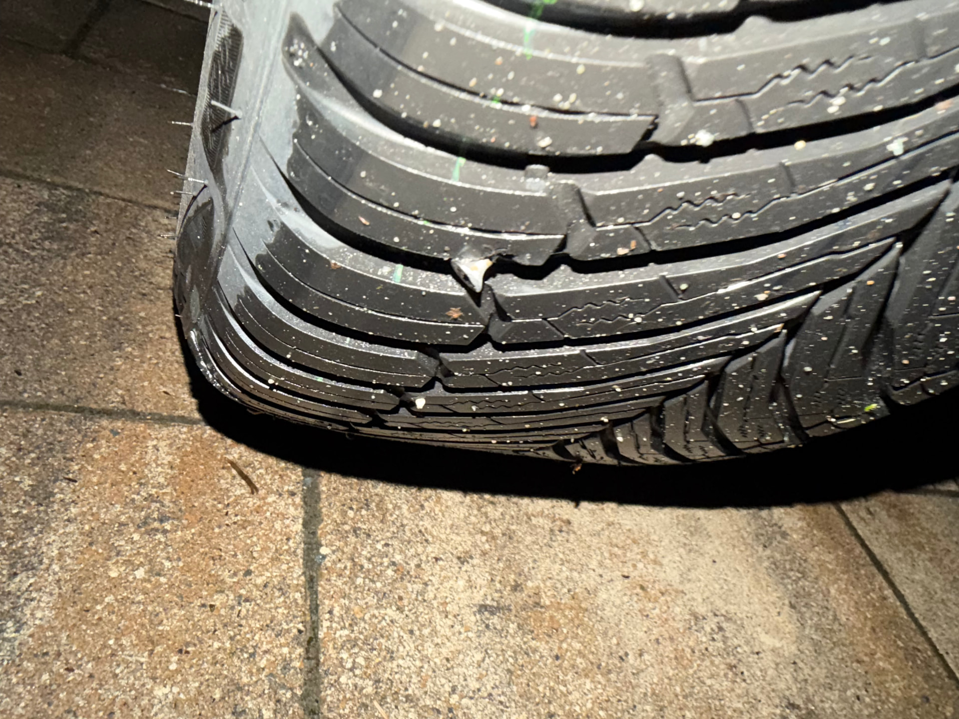

2 Wochen den neuen Reifen auf dem neuen G6 und jetzt das.
Denkt ihr man kann das flicken lassen ?
Guten Morgen, nicht schön.
Bis 6mm ist das wohl kein Problem.
Sollte Dein Reifendienst das Auto noch nicht kennen dann erwähne unbedingt die Verkleidung der Aufnahmepunkte.
Kannst du sogar selber machen. Sollte bei ATU das passende Werkzeug geben. Ich habe z.B. verschiene Stärken von Gummischrauben für den Notfall unterwegs.
Rep. Satz bei ATU kaufen und nach dem Video , weiter oben , ausprobieren . Kannst Du ohne Demontage des Rades machen . Nur Druckluft brauchst du in der Nähe.
