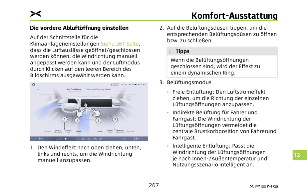

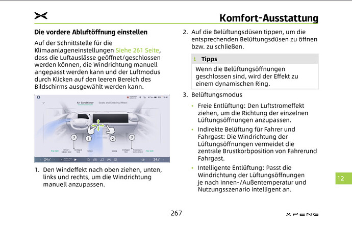

Du kannst die Lüfterdüsen doch verstellen? :face_with_raised_eyebrow:
Dann zeig mir doch mal, wie das beim G9 funktioniert! Beim G6 FL sind verstellbare Düsen gekommen, aber beim G9 blasen die nur in eine feste Richtung, und auf AUTO nur volle Lotte auf die Handgelenke, weswegen ich jetzt immer ohne AUTO fahre, weil ich es manuell anders einstellen muss…
Es fehlen entweder verstellbare Düsen oder eine andere AUTO-Regelung, wo nicht nur alles an kalter Luft nur auf die Handgelenke geht.
Klimamenü, Finger in grobe Nähe der abgebildeten Lüftungsdüsen und wischen.
Das probiere ich morgen sofort aus! Danke für die Info!
Ich bin nicht so, für dich:
Ich danke dir! Was es alles gibt… warum hat man das dann beim G6 nachträglich mechanisch gelöst?
Vllt billiger in der Produktion?
Wenn du in den Luftstrom tippst, gibt es auch noch verschiedene Modi, z.B. „Fege den Wind“ (kein Witz).
Fege den Wind​:rofl:
Ich probiere morgen mal, muss aber erst um 7:50 den G6 für meine Frau zulassen… Brief ist seit Di. bei mir auf dem Tisch, das Auto bis heute noch nicht bei Starke in GMH angekommen… ich dachte immer, nach Fahrzeuganlieferung wird immer auf den Brief gewartet und nicht umgekehrt…
Und ich hab mich schon gewundert, wieso die Option verschwunden ist. Bis Version 5.weissnichtmehr konnte man das rechts unten über das 3-Punkt-Menü auswählen. Jetzt scheinbar für jede Düse einzeln. :grinning_face:
