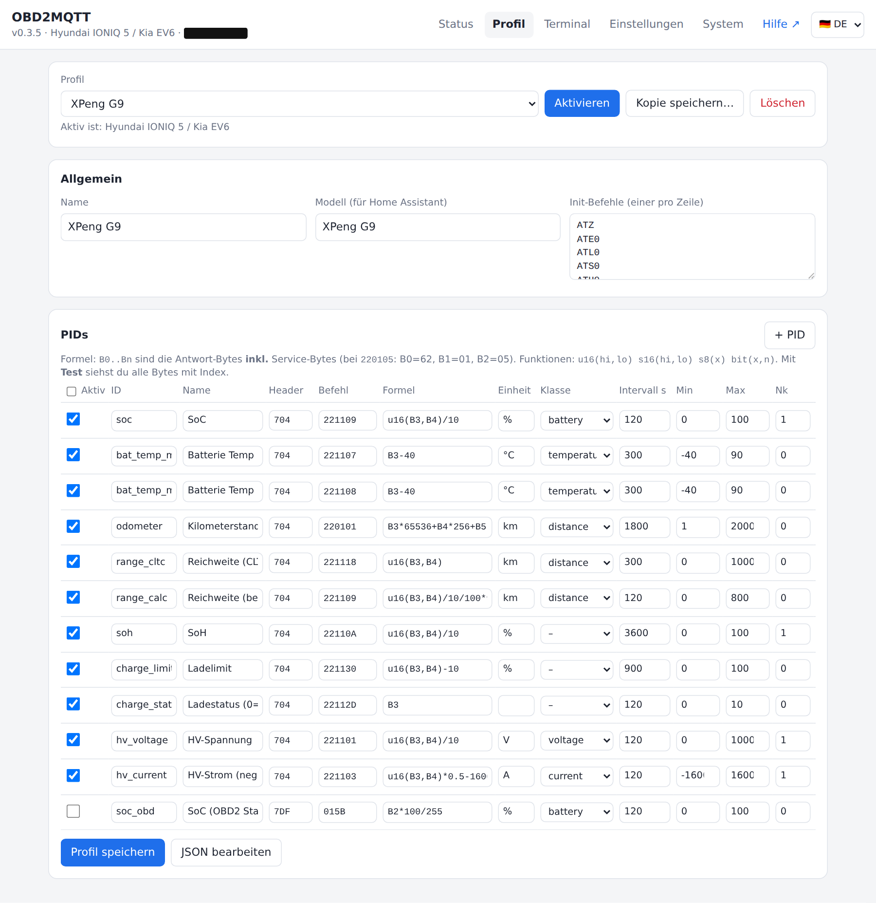

  • Fahrzeugprofile mit frei editierbaren Abfragen und Test-Knopf: zeigt die Rohantwort Byte für Byte, damit man Werte selbst finden und prüfen kann

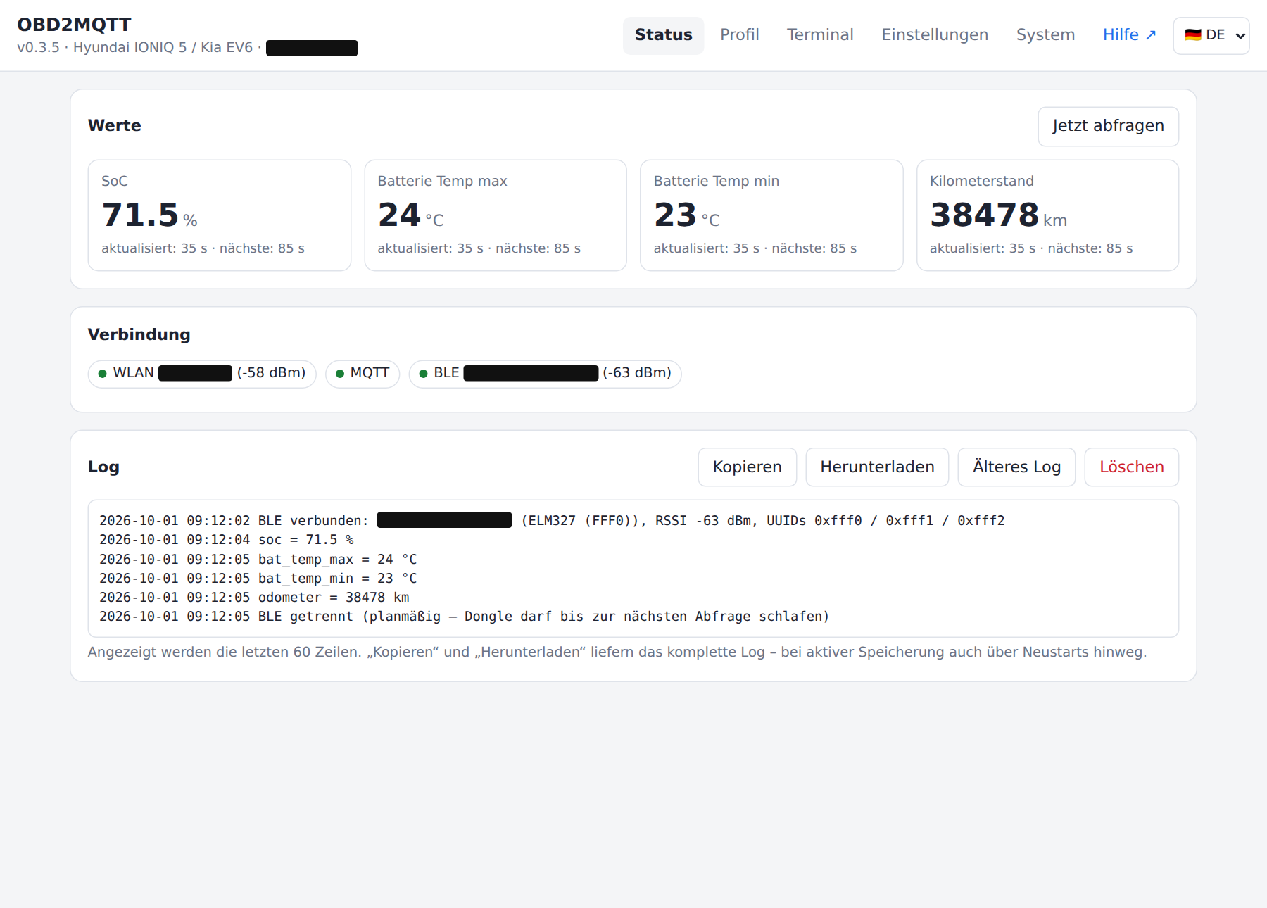

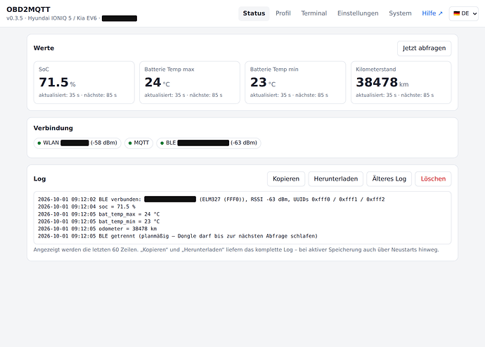

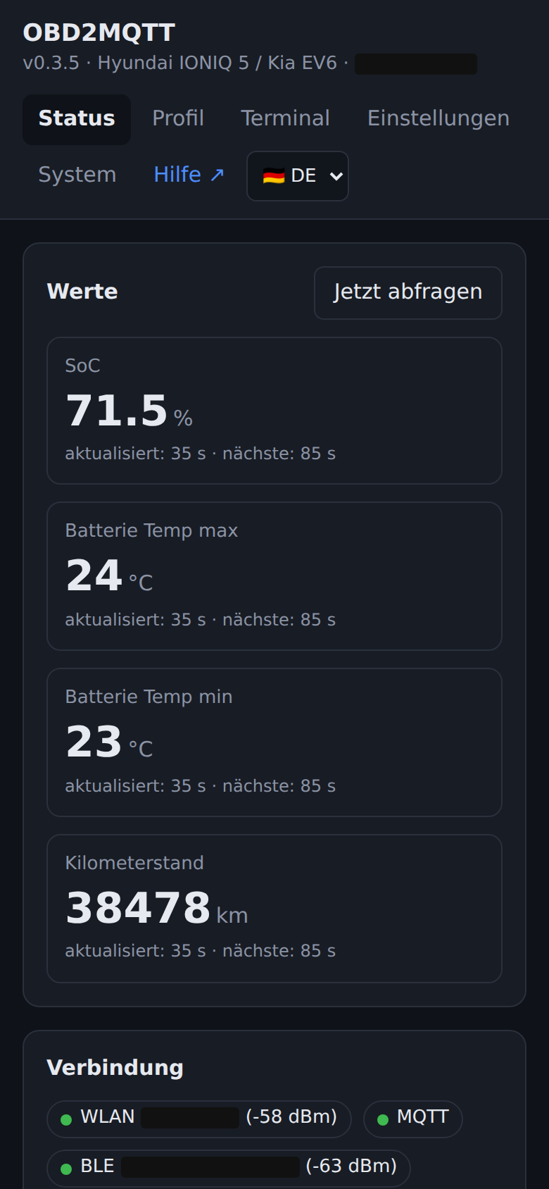

Status-Seite: die Werte stammen aus meinem Test mit einem Hyundai IONIQ 5:

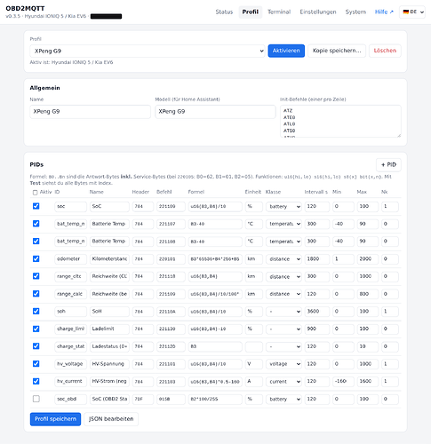

Fahrzeugprofil XPeng G9: alle Abfragen einsehbar und anpassbar:

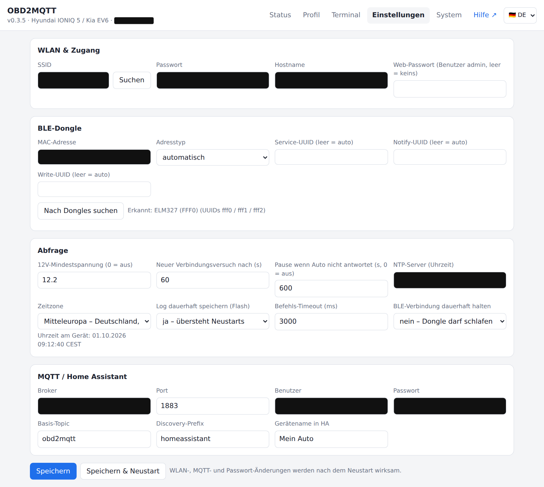

Einstellungen mit WLAN-Suche, Dongle-Suche und Zeitzone:

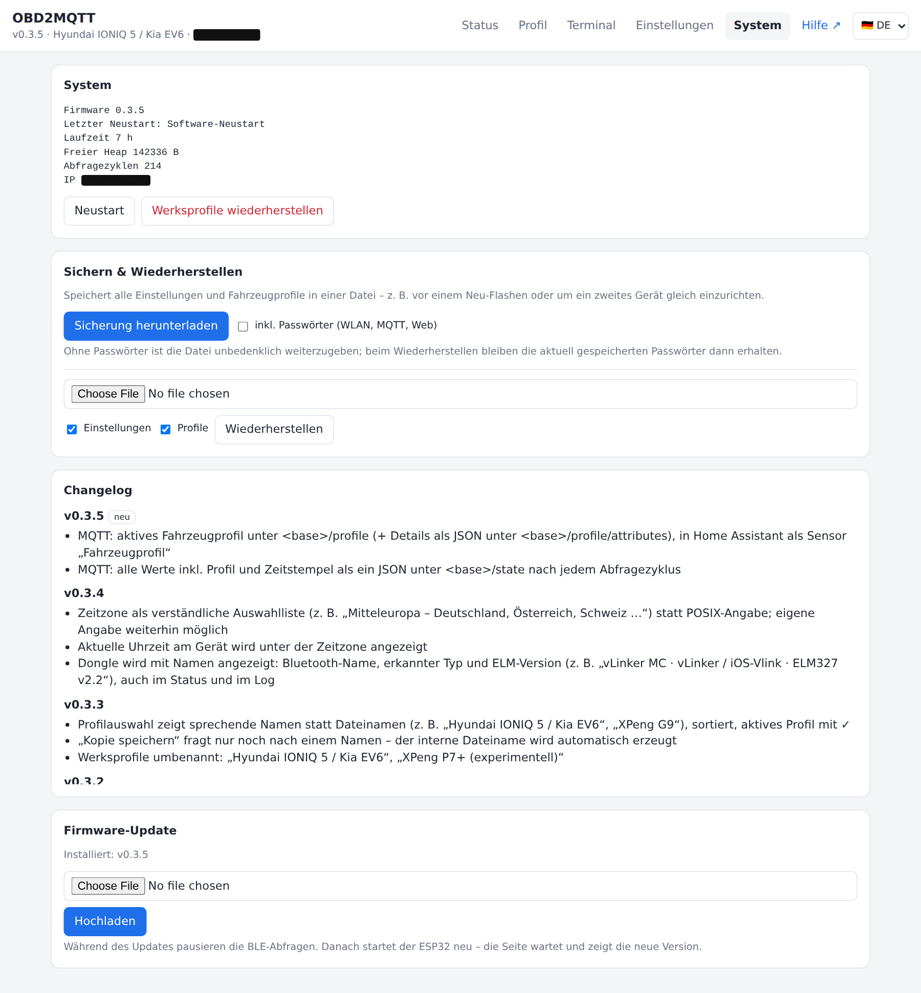

System mit Firmware-Update, Sicherung und Changelog:

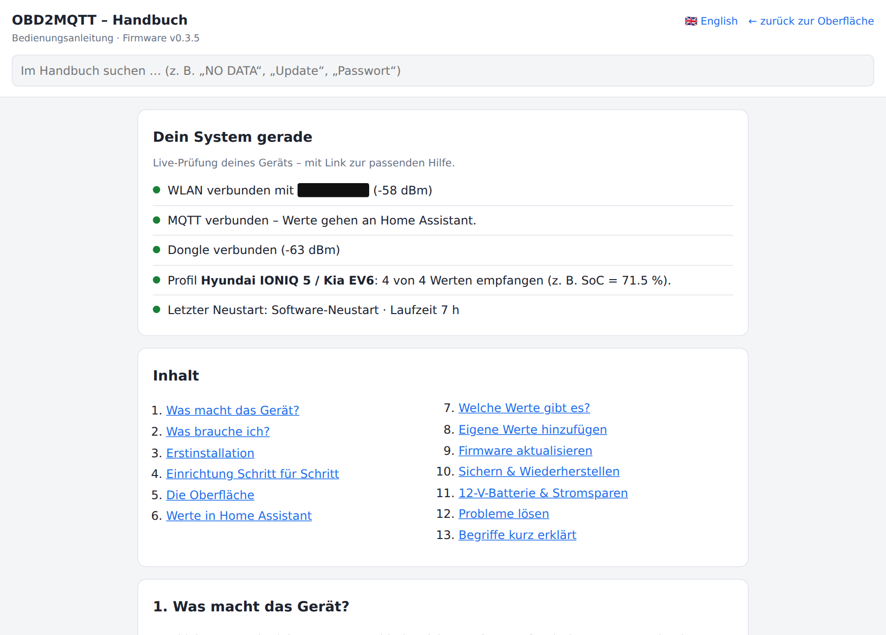

Eingebautes Handbuch mit Live-Prüfung des eigenen Systems:

Hyundai IONIQ 5 / Kia EV6 Von mir getestet: SoC, Temperaturen und Kilometerstand laufen.
XPeng G6 Abfragen aus der Community (WiCAN-Profil, mit Korrekturen aus dem Projekt XPCarData, dort am G6 geprüft). Mit dieser Firmware noch ungetestet.
XPeng G9 Gleiche Abfragen wie beim G6. Laut ABRP-Community funktioniert ein G9 (2026) mit dem G6-OBD-Profil. Noch ungetestet.
XPeng P7+ Experimentell. Keine veröffentlichten Abfragen gefunden, das Profil nimmt die G6/G9-Adressen an.

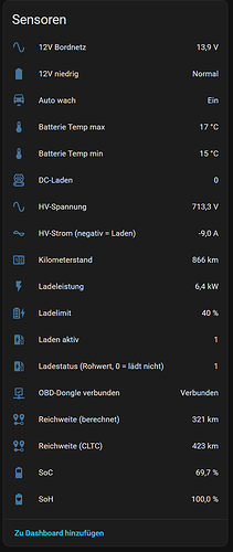

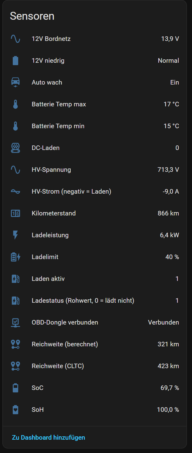

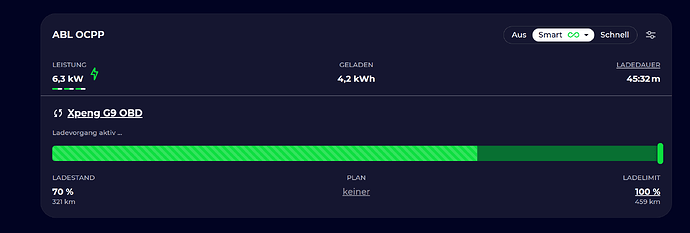

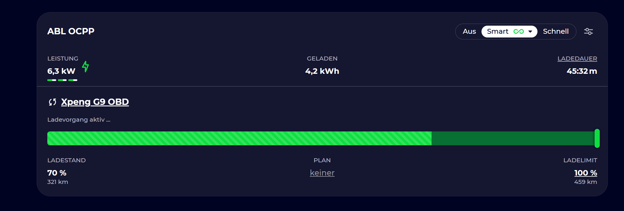

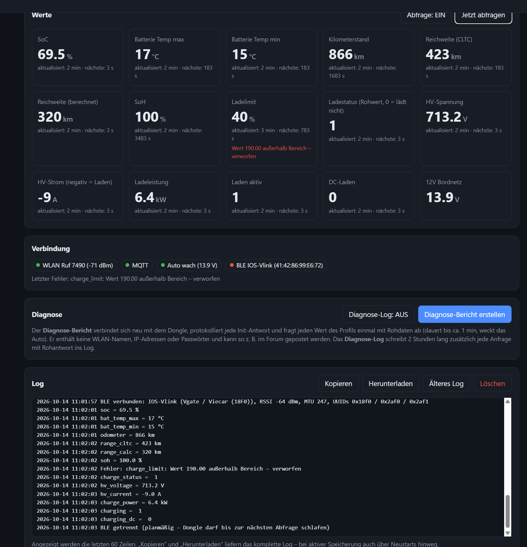

Mal ein Update,
Ich habe das jetzt laufen. Der ESP32 (ohne Antenne) muss relativ nah am Fahrzeug platziert sein, dann steht auch die Verbindung mit dem OBD Dongle.
Die Daten werden jetzt zuverlässig beim Laden ausgelesen und stehen in HA zur Verfügung.
Der Wert Ladelimit passt nicht, ist für meine Anwendung aber egal.
Für 5 Euro Einmalkosten eine super Sache.
Danke dafür
