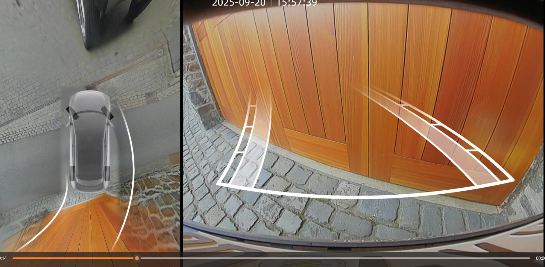

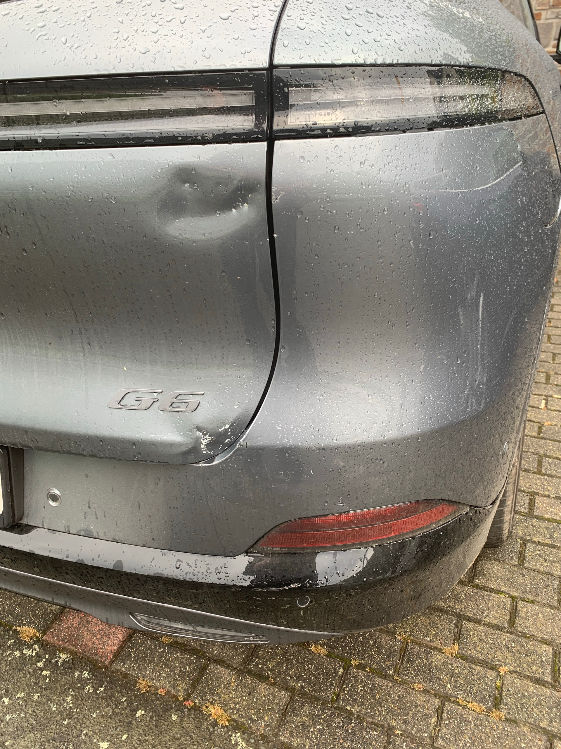

Sehr langsam gefahren, kein Warnton, keine Bremsung = 5000 € Schaden.
Wir hatten ja schon mehrfach thematisiert, dass statische Objekte nicht so sehr das Ziel sind. Aber PDC hat auch nichts von sich gegeben?
Sorry, hab nicht alles gelesen.
Kein Grund zur Entschuldigung, alles gut. Aber irgendwer hat hier erklärt dass der rückwärtige Bremsassi vor allem Personen schützen soll und nicht so sehr Dich vor der Mauer.
Aber die Frage von @DerMartin nach dem PDC würde mich trotzdem interessieren.
Naja, aber warnen vor einem Hindernis mit Parkpiepser sollte schon vorhanden sein, oder? Das würde ich sonst nicht verstehen, macht doch jedes neue Auto heute.
Parkdistanz nach hinten war noch auf 30 cm und ging gerade auf stop. Aber so richtig, ganz genau weiß ich das alles nicht mehr. War dann doch etwas zu aufregend. Jedenfalls gab es keinen eindeutigen Warnton.

Also zumindest hat PDC reagiert.
Ob nun genau bei 30cm mit einem Dauerton (so ist es zumindest bei mir) lassen wir einfach mal offen.
