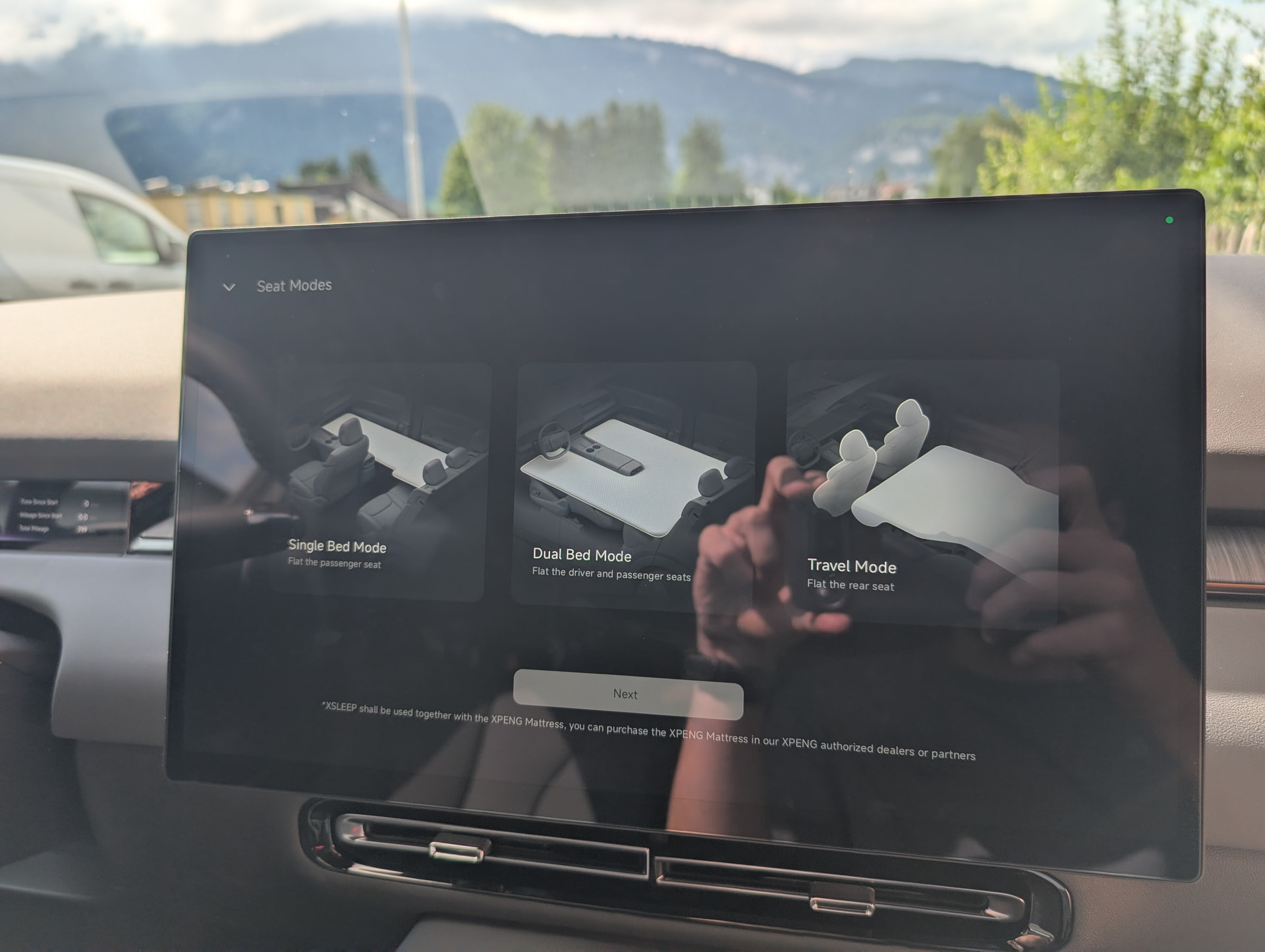

Also man kann die Sitze komplett flach mit den Rücksitzen zu einer Liegefläche machen. Man muss dafür die Kopfstützen abnehmen und wie Chriz gesagt hat über die XSleep App dann den Modus aktivieren. Dann stellen sich die vorderen Sitze komplett flach. Ich glaube es ist sogar so angedacht dass man da dann eine Matratze drüber legt um wirklich zu schlafen :man_shrugging: Aber um einfach bisschen zu „chillen“ geht es auch ohne
Ja das wäre zu viel Aufwand (in der Zeit ist das Auto ja schon fast aufgeladen :sweat_smile:), will ja nur dass der Sitz in eine möglichst flache Position geht ohne den Beinbereich zu verlieren, um wie du sagst zu chillen. Aber wenn das geht ist schonmal gut, dann nur die Frage ob man mehrere Positionen in der Memory Funktion speichern und auswählen kann :thinking:
Hier noch ein Bild vom XSleep:

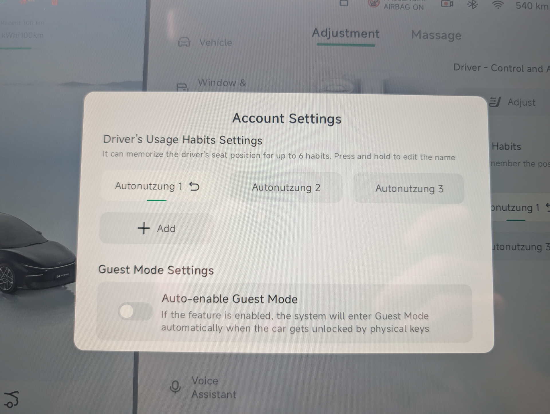

Und ja, es gibt mehrere profile die man belegen kann:
Ja perfekt, damit sollte sich das abbilden lassen :+1:t2:

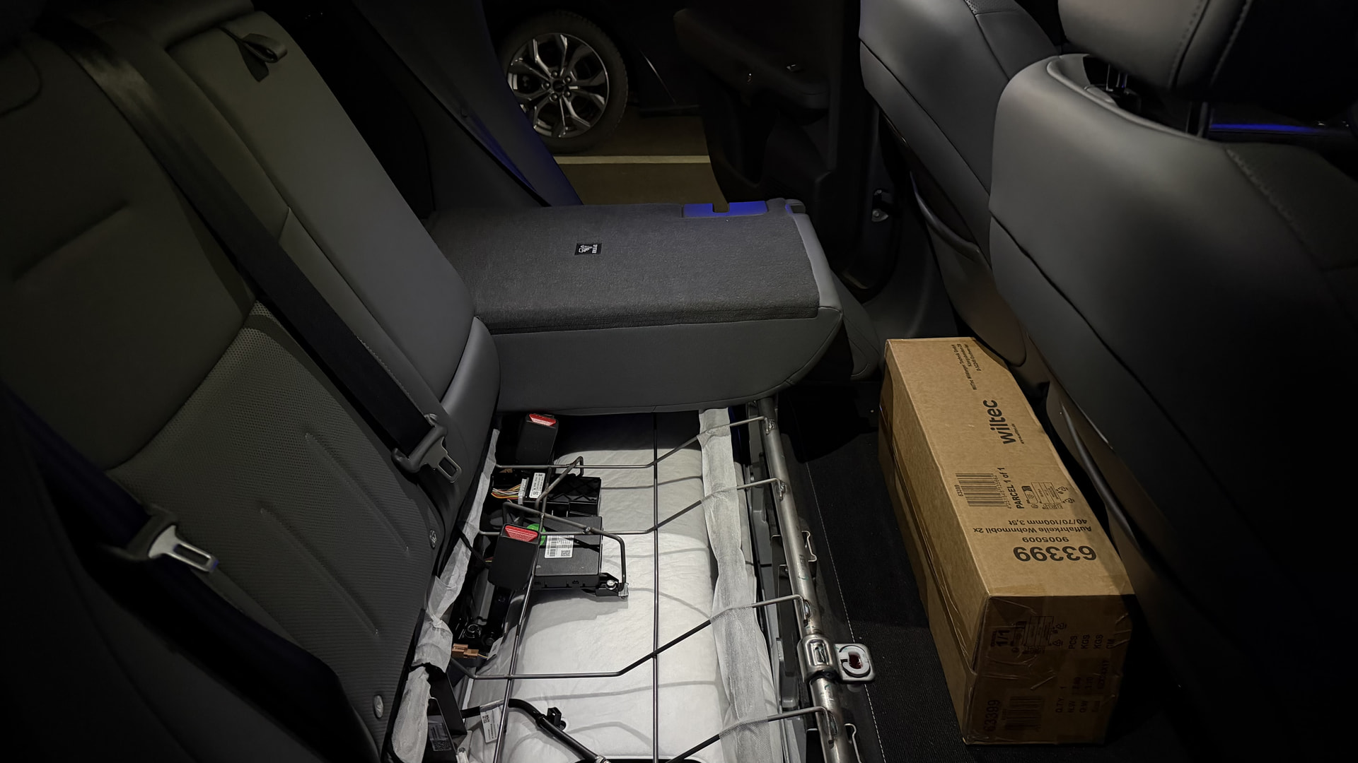

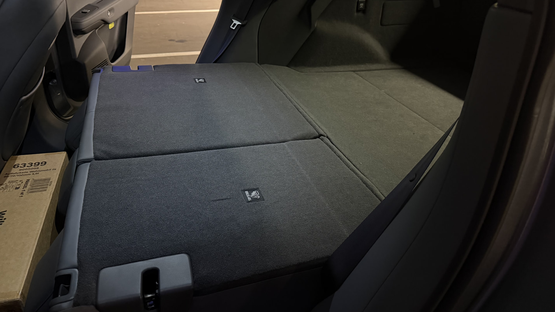

Man braucht auch nicht unbedingt eine XPeng spezifische Luftmatratze, ich habe zum Beispiel noch eine Exped MegaMat Duo 10 rumliegen und die passt auch ziemlich perfekt rein in den P7+. Der Nachteil ist halt, dass man nicht 100% eben liegt, da die Rücksitze nicht komplett eben umklappen. Bei meinem vorigen Model 3 habe ich dafür dann extra noch die Sitzbänke rausgenommen (ging da recht einfach) und durch einen dünnen Schaumstoff ersetzt damit die Rücklehnen nicht durch das Metall darunter und dem Gewicht von mir darüber eingedrückt wurden. Ob das beim XPeng geht habe ich noch nicht probiert
Genau das habe ich heute bei meinem G6 nachgeschaut und konnte die Sitzbank ausbauen. Ist wie beim Model 3 einfach nur von oben „eingesteckt“. Vielleicht ist es beim P7+ genauso? Weil ohne die Rückbank liegen die Sitze komplett flach.
