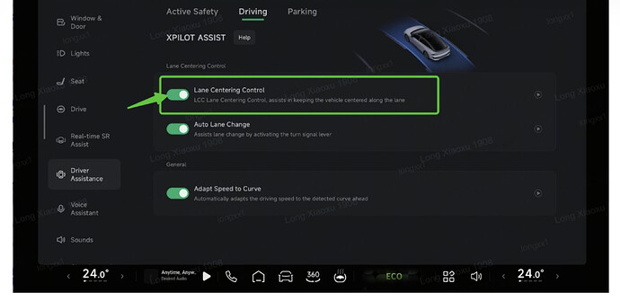

Du müsstest dies bei den Einstellungen → Fahrassistenten → Fahren finden.
Hast du diese Einstellung auf ‚deaktiviert‘? Falls ja und falls keine XCOMBO vorhanden ist, die mit Sicherheitssystemen zu tun hat, wäre das in der Tat komisch und könnte auf einen Bug hinweisen.
Genau… normalerweise deaktiviert, XCombo nur zum deaktivieren der sonstigen Meldungen, und die setzt nur den Notfallassi auf Warnung und Korrektur- was anderes geht ja auch nicht….
Das selbständige Reaktivieren ist also ein Fehlender… und kommt zumindest nicht gehäuft hier vor?!
Einmal hat sich zwischendurch in den Fahreinstellungen auch der Stop Modus des XPedal ausgeschaltet…
Mal sehen, wie sich das entwickelt… :confused:
Nee, Das ist die Seite, wo man allgemein LCC und ACC ausschalten könnte :innocent:
Ach so, du meintest nicht ‚bei permanent ausgeschaltetem LCC‘.
Dann würde ich dies dem Autohaus/Xpeng melden.
