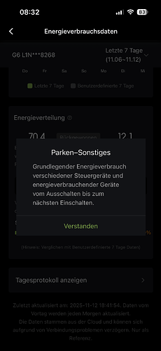

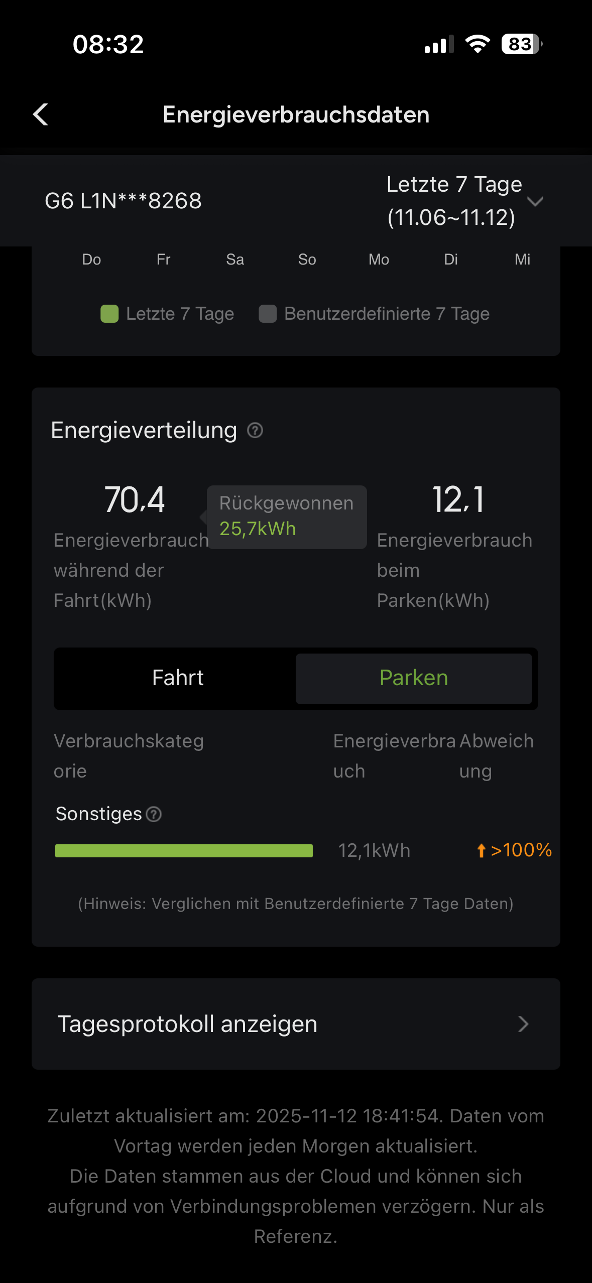

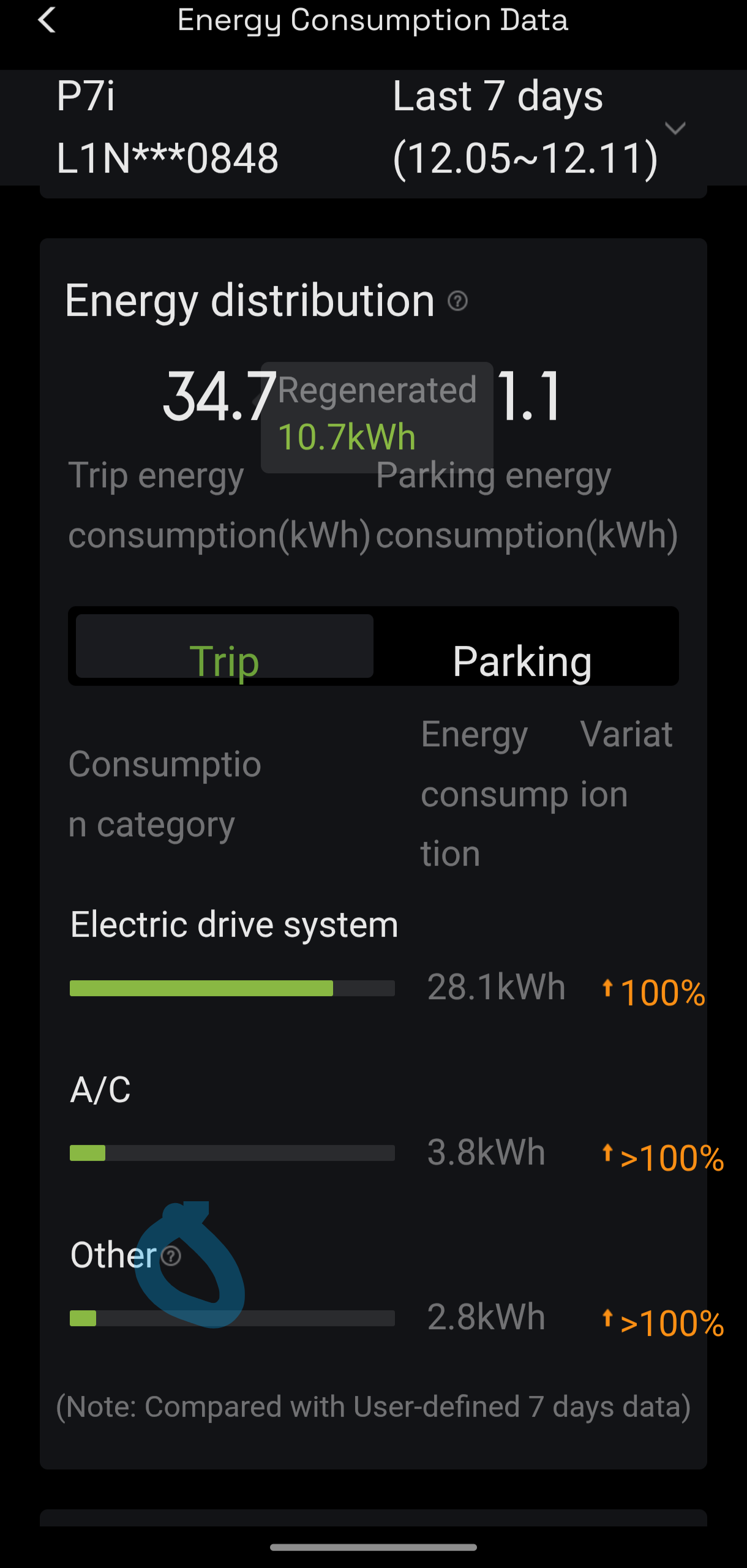

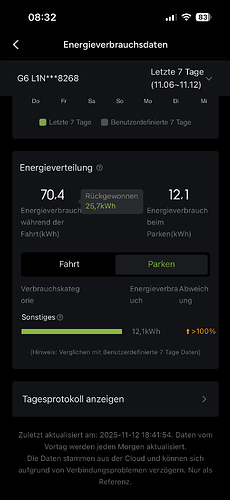

Dafür gibt es das Feld Energieverteilung, dort ist ersichtlich was beim parken verbraucht wurde.
Es wird das Parken inkl. Energieverbrauch zum Gesamtenergieverbrauch gerechnet und in kWh/100km angegeben.

Hast du denn den X-Guard an? Klimatisiert du vor? Das wird vermutlich in der App nicht eingerechnet.
Doch unter Parken. :wink:

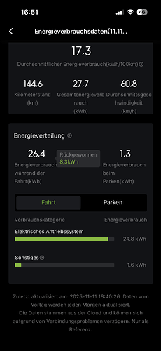

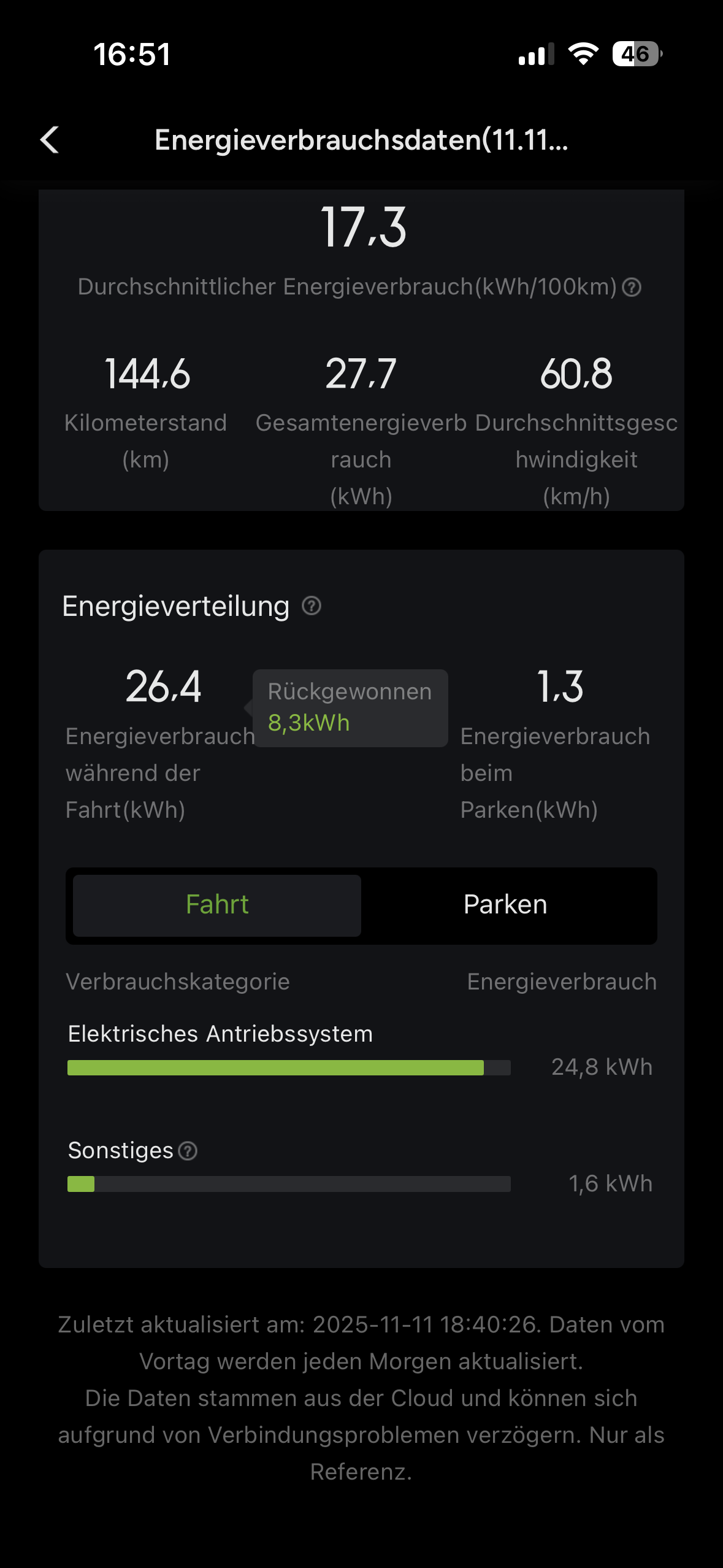

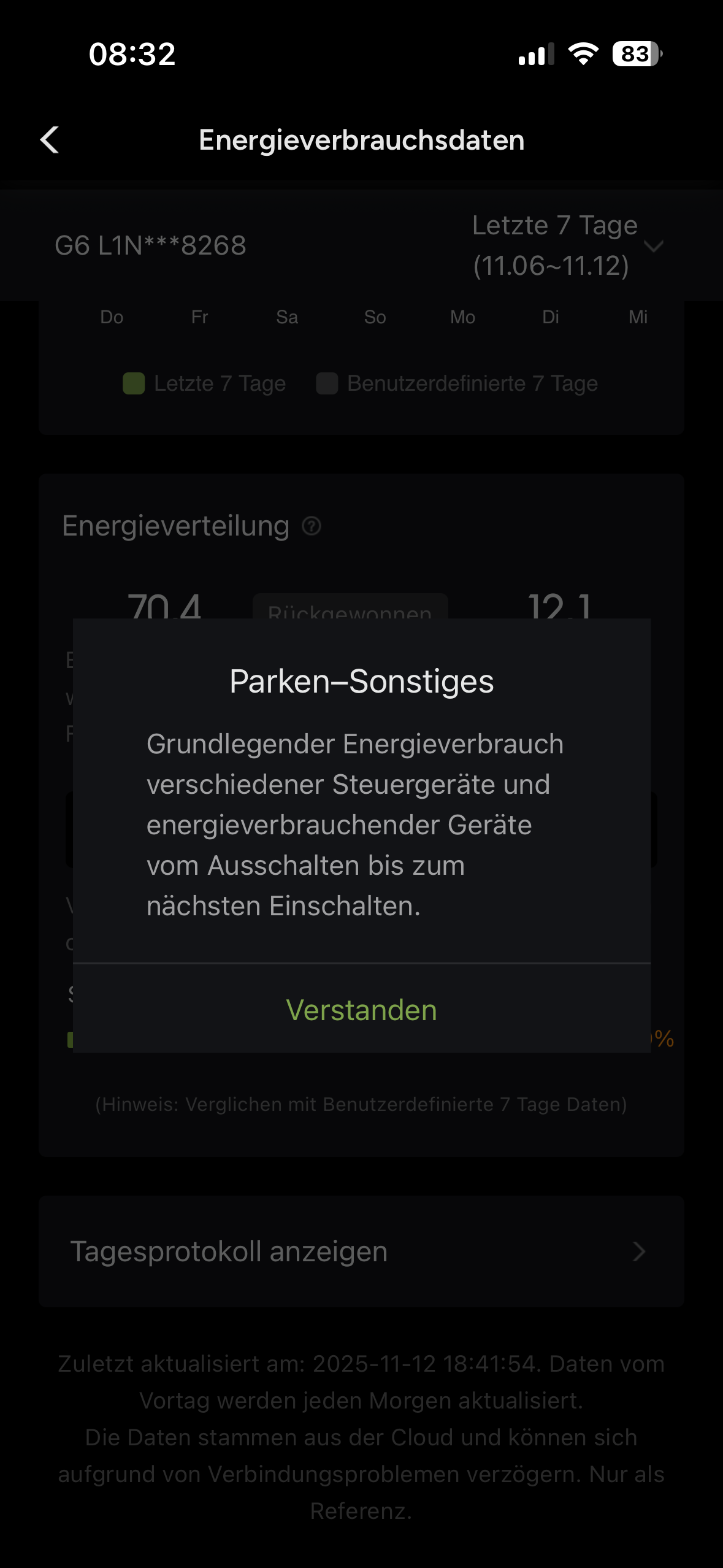

Ist es doch, nur nicht detailliert wie bei Tesla:
Mal nachgerechnet.

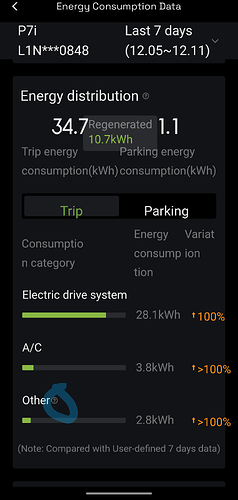

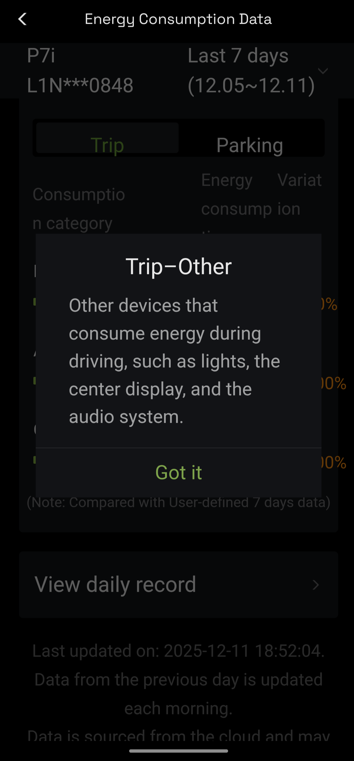

Die Angabe des Verbrauchs bezieht sich ausschließlich auf das elektrische Antriebssystem. Also alles über 0km/h Geschwindigkeit. Steht so auch in der Info drin.
Keine zusätzlichen Verbraucher wie Heizung, Klima, Licht eingerechnet.
Der Gesamtverbrauch bei z.B. @Chriz direkt über diesem Post sind 19,2kWh/100km (all in).
Somit sieht man den Antriebsverbrauch direkt und ist vergleichbar, da eben nur das Fahren als Durchschnittsverbrauch angezeigt wird.

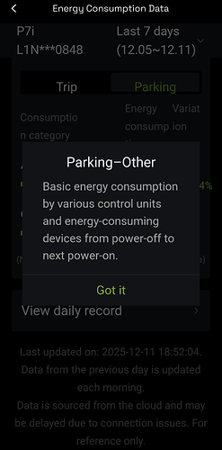

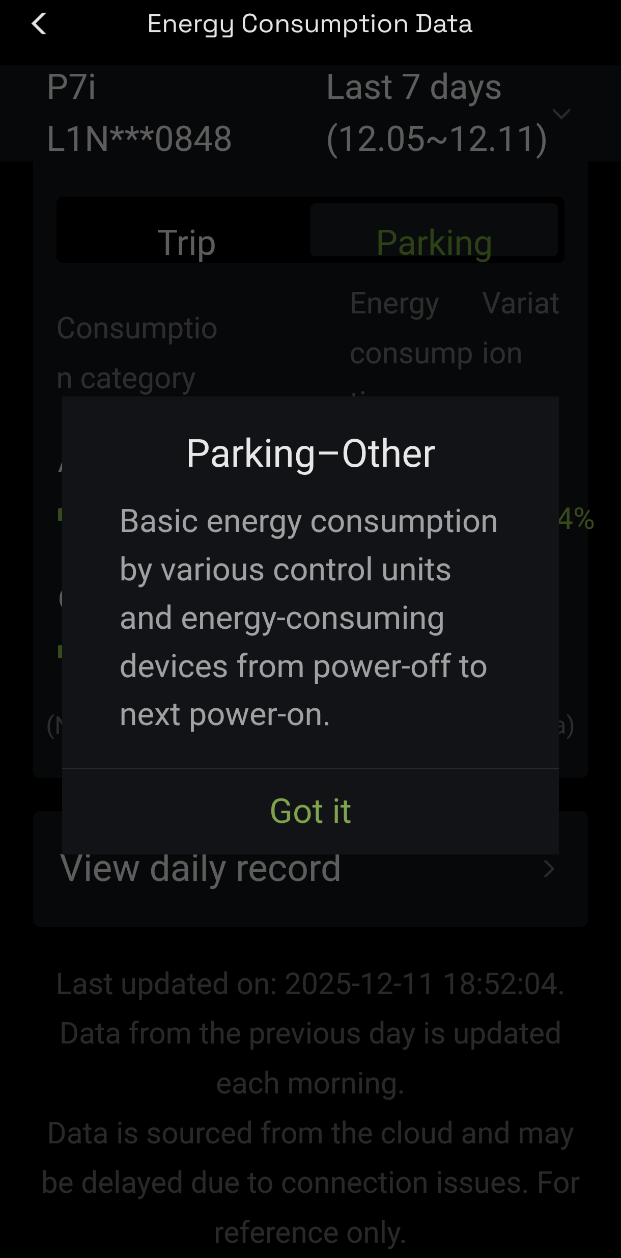

Ich habe meinen von gestern 9 Uhr bis heute 7 Uhr stehen lassen und selbst da zeigt er für Parken Batterieaufladen 1,6 kWh an. Zumindest lädt er die 12 V Batterie. Mein Skoda hat das nicht gemacht. aber 1,6 kWh ist schon viel für ein bisschen Sensorik und Verbindung im Stand
