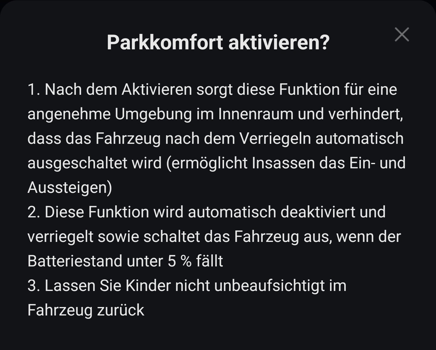

Wenn du P-COMFORT beim Aussteigen aktivierst, sollte das auch nicht passieren. Die Klimaautomatik ist dann aber ebenfalls aktiv. Die Funktion muss aber 15 Min später von einem Insassen am Bildschirm bestätigt werden, sonst deaktiviert sie sich. Wird es bestätigt, läuft es bis 5% Akku weiter. Oder der Haustiermodus könnte noch die bessere Lösung sein.
Mehr Infos zu beidem findest du hier.

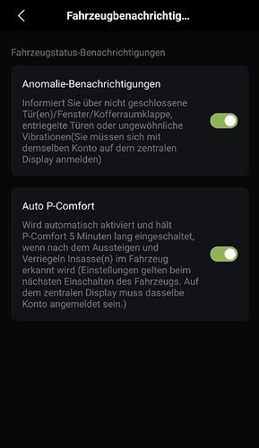

Ich hab da jetzt was in der App gefunden, wo man das Ganze Procedere gar nicht braucht.
Meiner Meinung nach ist P-Comfort erst NACH dem Verschließen des Fahrzeugs aktiv.
Also nicht ganz dasselbe wie die XCombo.
Stimmt. Nach dem aussteigen und verriegeln.
