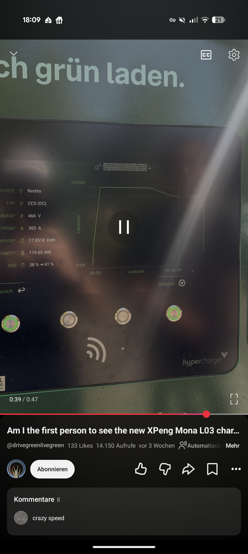

Ladesäule kann ja leider nur bis 200 kw.
Ja, und wenn es ein Performance Ultra war (gelbe Bremssättel), dann hat wohl die 200 kW-Säule begrenzt. Der kann ja bis 236 kW laden.

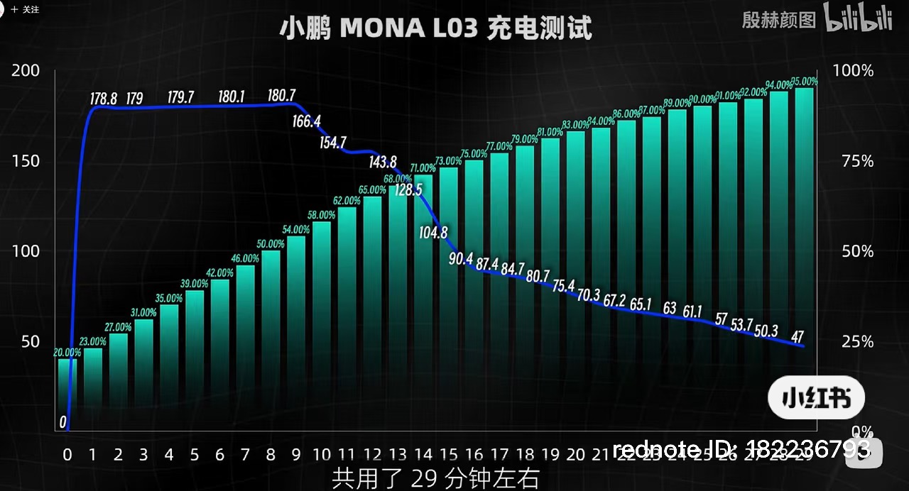

Ladekurve von einem chinesischen L03 mit kleiner Batterie: links und in blau kWh, unten Minuten bis voll, rechts/in türkis Ladestand in %

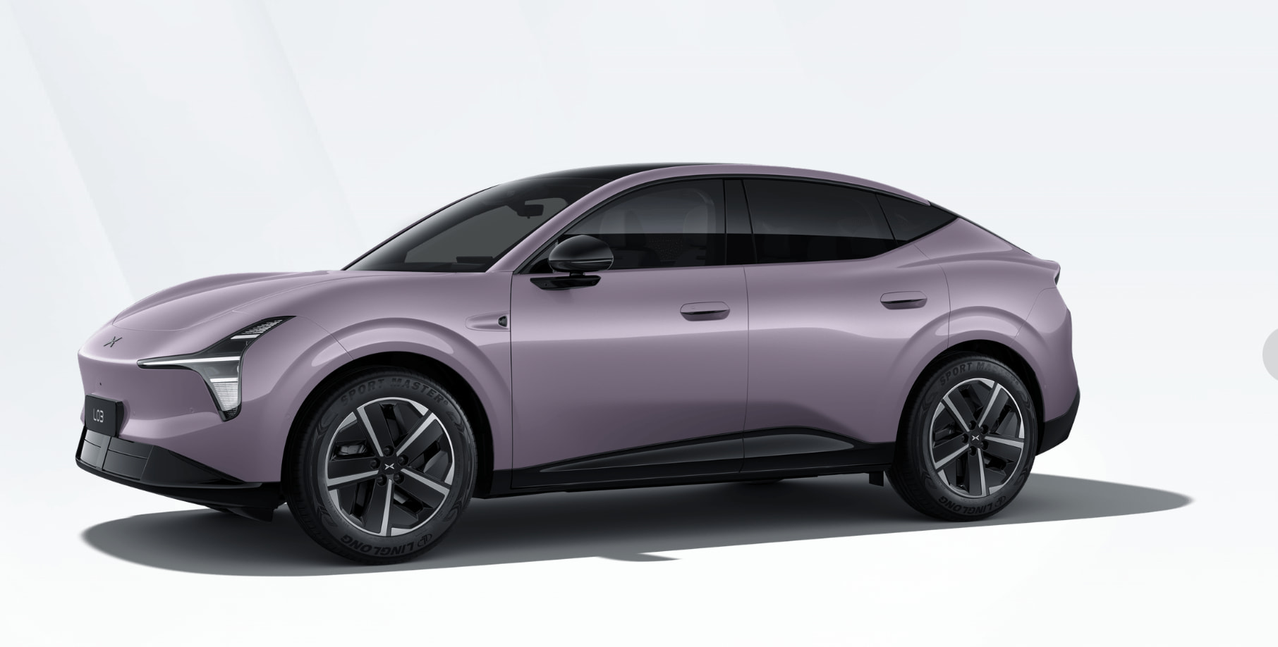

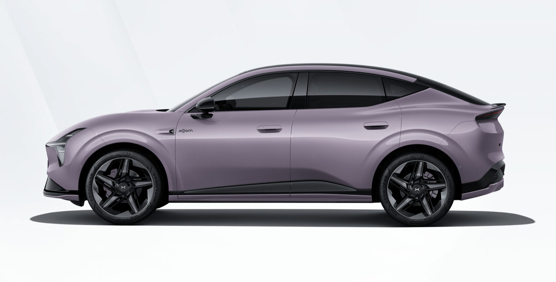

Ich finde es echt schade, dass das Roam-Paket nicht nach Deutschland gekommen ist. Gerade für den Ultra hätte ich mir das richtig gut vorstellen können. Der Heckspoiler, die Frontlippe und die Seitenschweller in Wagenfarbe würden dem Ultra nochmal eine richtig schöne und sportliche Aufwertung geben.
Vielleicht kommt das Paket ja zu einem späteren Zeitpunkt noch nach Deutschland. Zumindest hätte man es meiner Meinung nach wie in China direkt zum Marktstart anbieten können – oder alternativ als eigenes „Black Edition“- bzw. Sportpaket. Ich würde es definitiv interessant finden.

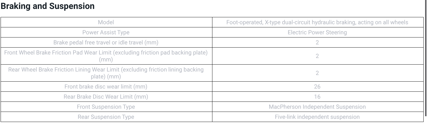

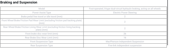

Die Bremsen sind laut tis.xpeng.com identisch.

Laut dem Specs Sheet sind bei den Ultras auch nur Blenden drauf. Würde mich nicht wundern, wenn die Teile drunter identisch sind.
wie gesagt, im tis sind die Angaben identisch, bei LR und Ultra, siehe Screenshot oben
Ich vehrtraue da den Ingenieuren von XPeng voll und ganz. Ich habe einen G6 Performance, die Bremsanlage ist dieselbe wie beim LR und die hat diesen Sommer auf mehreren Pässerunden in der Schweiz (Furka/Susten/Nufenen etc.) bei teils sehr ambitionierter Fahrweise am späten Abend mit wenig Verkehr top performed. Ich kann dir sagen: Du brauchst dir absolut keine Sorgen machen.
