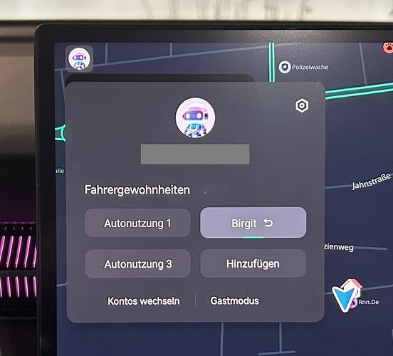

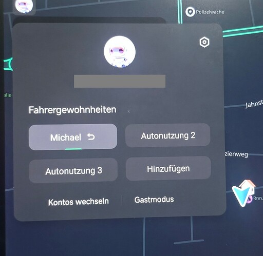

Um meine Frau im Auto für ihre Einstellungen zu begleiten, habe ich bei meinem Android temporär Bluetooth ausgeschaltet.
Irgendwie denke ich aber, dass das nicht korrekt eingerichtet wurde.

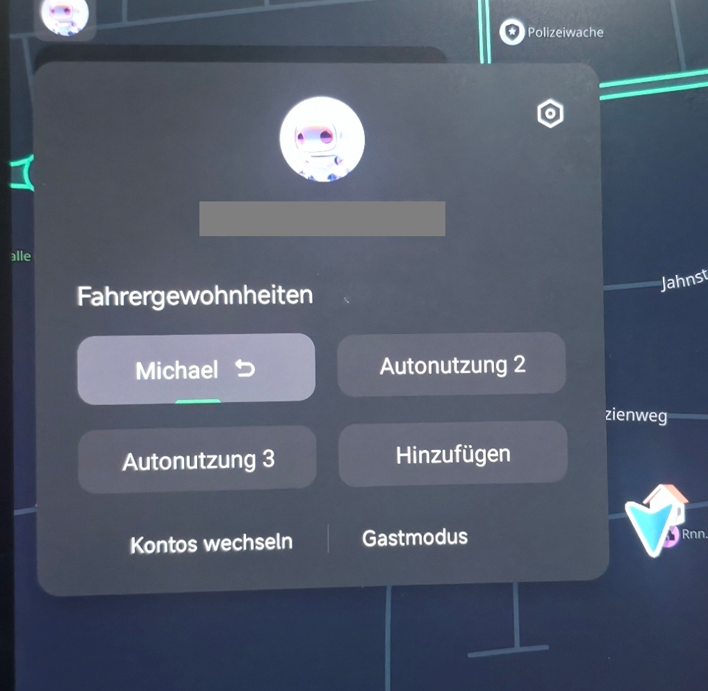

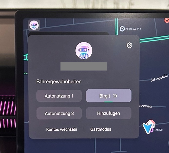

Wenn ich mit meinem Android alleine losfahre, ist mein Profil „Michael“ links oben sichtbar, „Birgit“ rechts oben fehlt jedoch.
Ist meine Frau unterwegs, steht rechts oben „Birgit“ und der Profilplatz links oben ist leer.
Hier bin ich mit meinem Android im Auto:
Da mit Frauchens iOS:
Unten auf Kontos wechseln, ihr seid hier nur in einem Konto angemeldet. Wir haben da unterschiedliche eingestellt.
