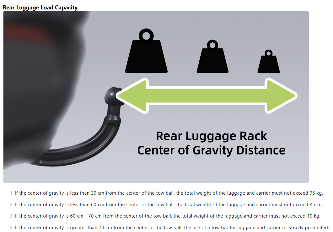

Jetzt habe ich auch die Stelle im Online-Handbuch gefunden:
https://tis.xpeng.com/DE/afs-sip/repair-info-search/car-model/DSBB?should_refresh=1787086822718

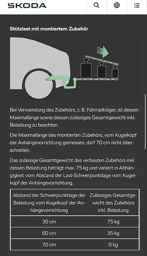

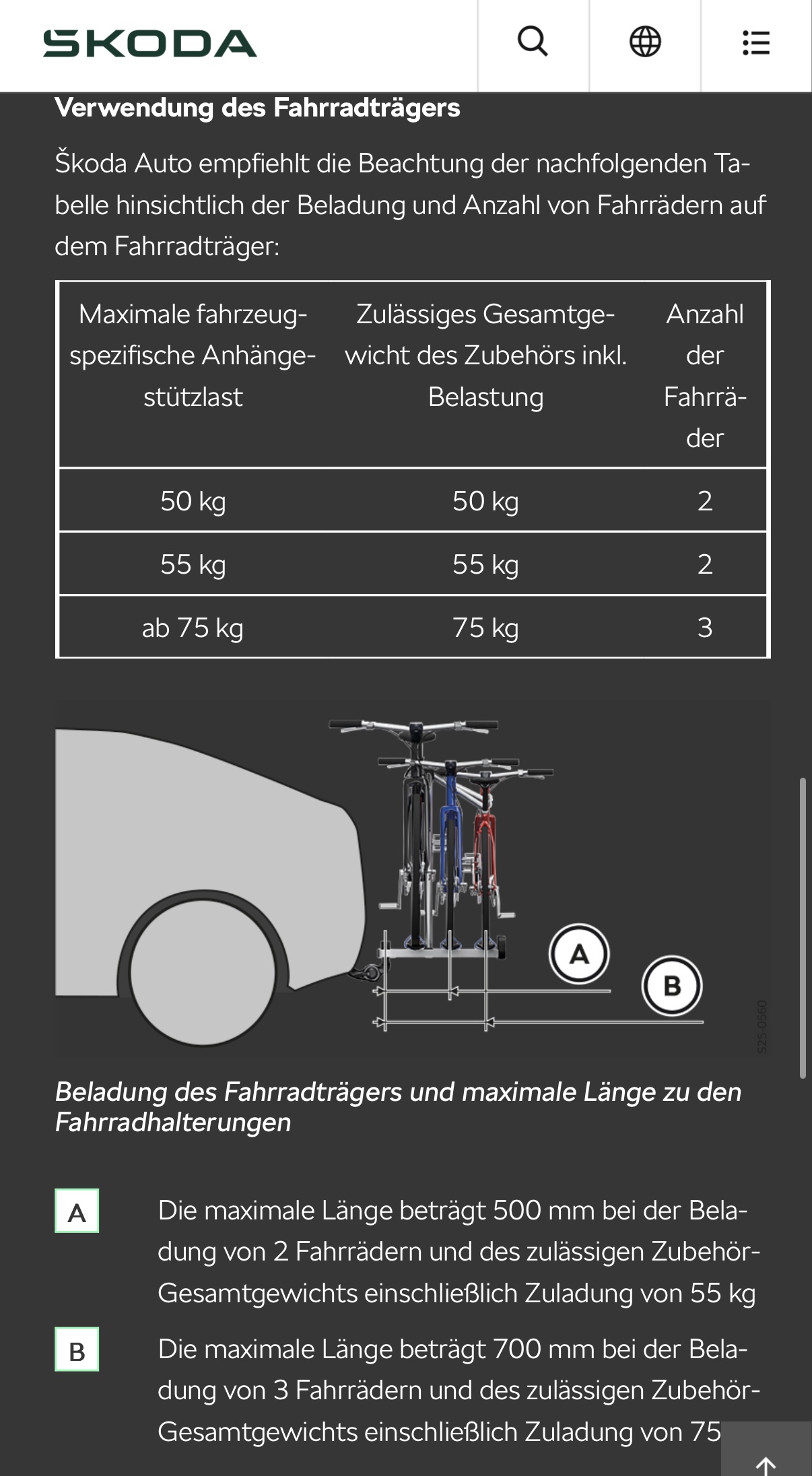

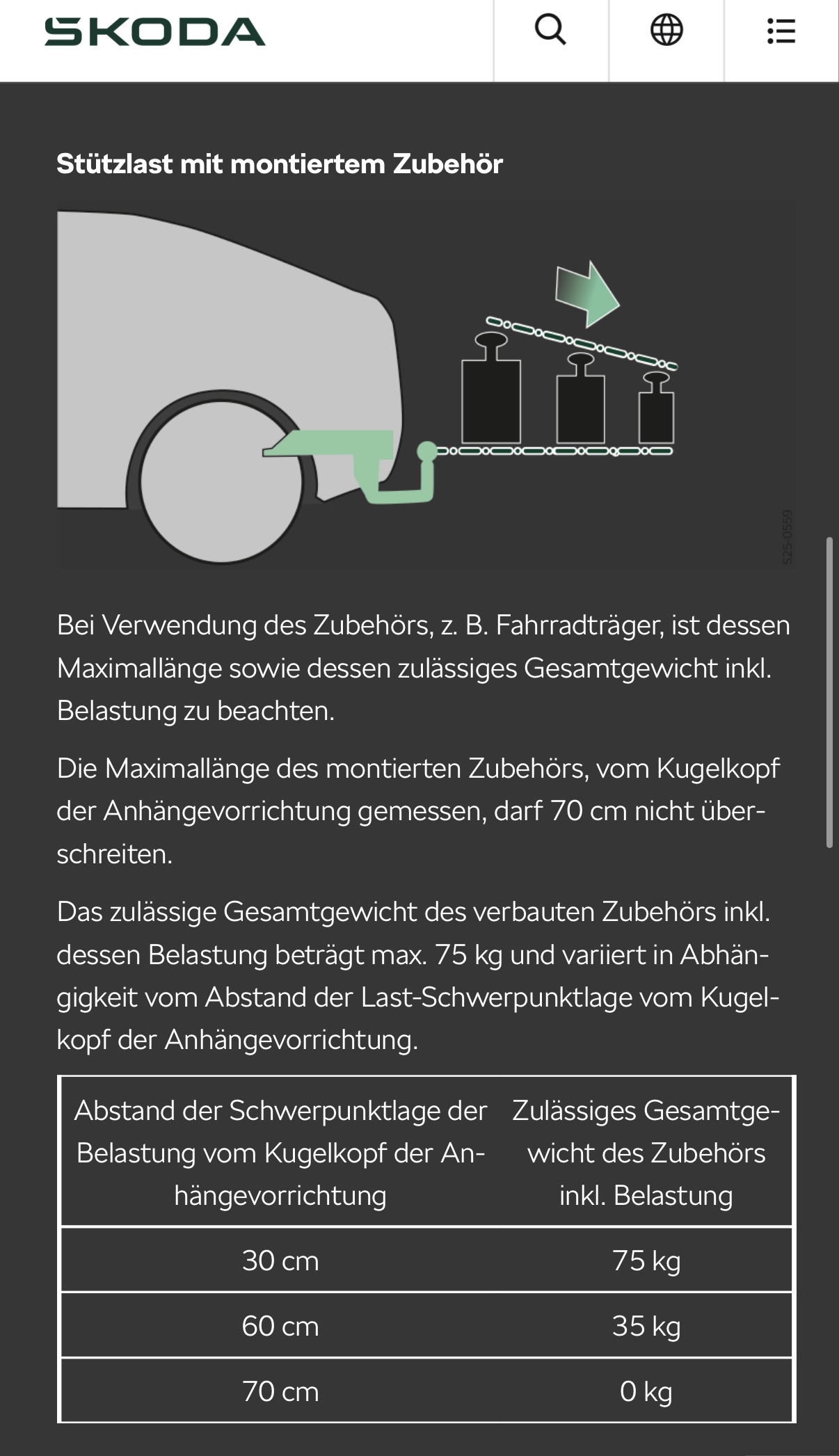

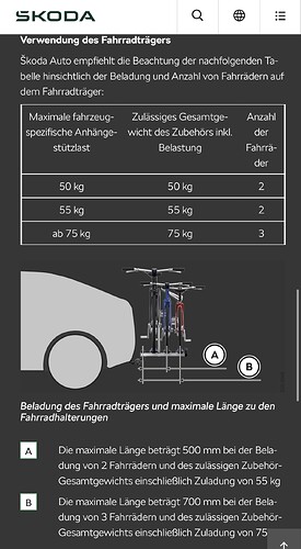

Ich bin gerade auf die Thematik aufmerksam geworden und habe mal beim Elroq ins Handbuch geschaut. Dieser hat die gleiche Einschränkung wie der L03, aber dann wiederum eine Freigabe von mehr Gewicht speziell für Fahrräder. Ich verstehe das technisch zwar nicht, aber erfreulich gelöst ist es dennoch. Vielleicht könnte XPeng auch noch so etwas ergänzen bzw. dürfte es ja auch einfach funktionieren. Rechtliche Sicherheit mag ich üblicherweise dennoch.
Was genau meinst du mit „aber dann wiederum eine Freigabe von mehr Gewicht speziell für Fahrräder“?
Ich gehe davon aus, dass die Tabelle mit den max. Stützlasten auch bei anderen Modellen genutzt wird und deshalb alle 3 Stützlasten angeben sind.
Hmm.. Gute Frage, was ich da gesehen habe im Eifer des Gefechts. Die Informationen aus dem zweiten Bild heben nicht die Einschränkungen aus dem ersten Bild auf. Ich glaube ich habe mich von der Darstellung von 3 Fahrrädern auf dem Träger fehlleiten lassen, da ich dies + die Einhaltung des Höchstgewichts abhängig von der Schwerpunktlage als schwierig empfinde.

Und es geht ja auch um den Schwerpunkt des Gewichts der wird irgendwo zwischen den 30-60cm liegen also liegt auch das zulässige Gesamtgewicht irgendwo zwischen den 35-75kg.
Liegt der Schwerpunkt so weit hinten?. Eventuell mal die towbox V1 wiegen. Das ist die kleinste Variante mit immerhin noch 280 L. Der Schwerpunkt wird da nicht groß anders liegen, also weiter als bei unserem Thule Träger oder?.
