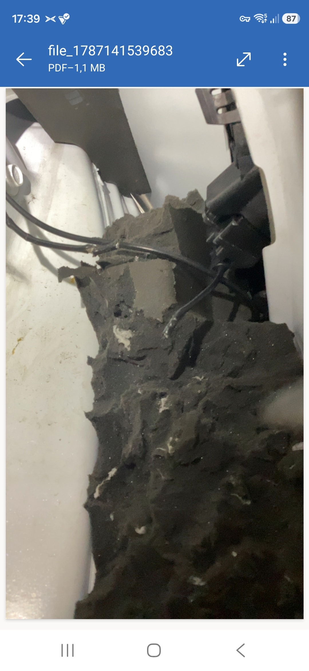

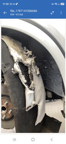

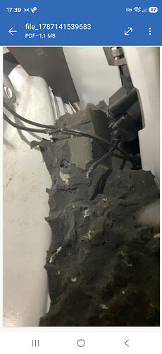

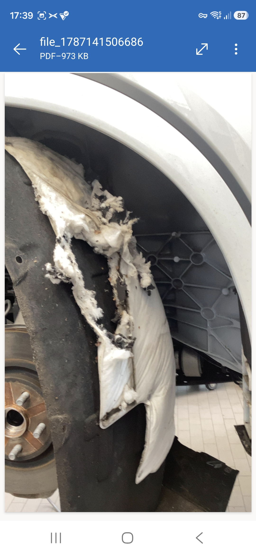

Update: Ein Marder ist durch eine Öffnung in den Radkasten gekommen und hat die Kabel angefressen.
Fotos bekomme ich hoffentlich.
Der Marder wird nicht weg sein, lt. Werkstatt kann man die Öffnung nicht schließen, also ist es nur eine Frage der Zeit wann der wieder kommt. Wie kann man die Öffnung schützen?
Anbei die Fotos
Spontan würde mir nur eine Marderabwehr einfallen.
Heftig…wie die da reinkommen…
