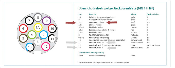

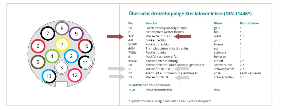

Ich denke es könnte in der Tat ein Problem mit der Fahrzeugmasse sein, wie zb. Batterie Minusanschluss.
Wenn im hinteren Teil des Fahrzeuges auch ein Problem mir der Fahrzeugmasse bestellt, (Kontakfläche nicht richtig sauber) oder sogar Kontaktkorrosion, ALU-Kupfer.
Nur mal so ein Gedanke. Widerstandsmessung sollte darüber Aufschluss geben.
Anbei die Pinbelegung.
