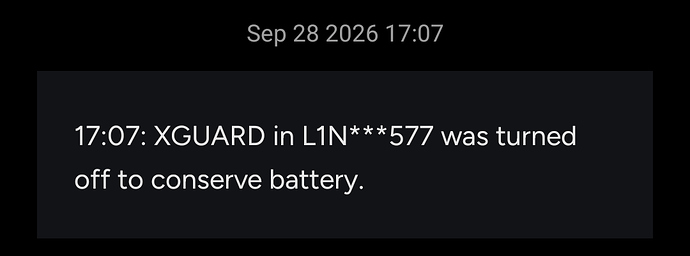

das ist mir neu, hatte das schon jemand? Dachte xguard geht erst bei 50km Rest aus?
XGuard geht auch genau nach 72 Stunden aus. Muss dann wieder eingeschaltet werden.
Die gleiche Meldung hatte ich im Sommer als ich am Gardasee war. Da war ich erst mal bedient. Gerade jetzt, wo ich gute Aufnahmen machen wollt. Obwohl ich eigentlich noch Platz auf meiner SSD hatte, habe ich trotzdem einfach mal ein paar der ältesten Aufnahmen gelöscht. Danach hat er sofort wieder aufgezeichnet. Hab dann zu Hause noch mehr alte gelöscht und er läuft immer noch ohne Probleme. Wenn du jedoch frisch formatiert hast, kommt das natürlich nicht in Frage.

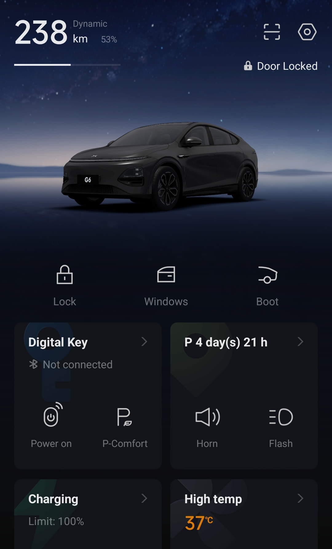

läuft zwar schon über 4 Tage aber passt, immerhin kann ich es ja remote wieder aktivieren, danke!
Hatte gestern formatiert und es ging trotzdem nicht. Jetzt ist sie aber wieder an. :sweat_smile:
