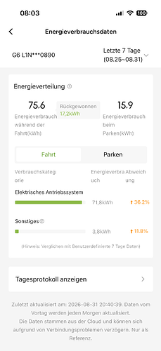

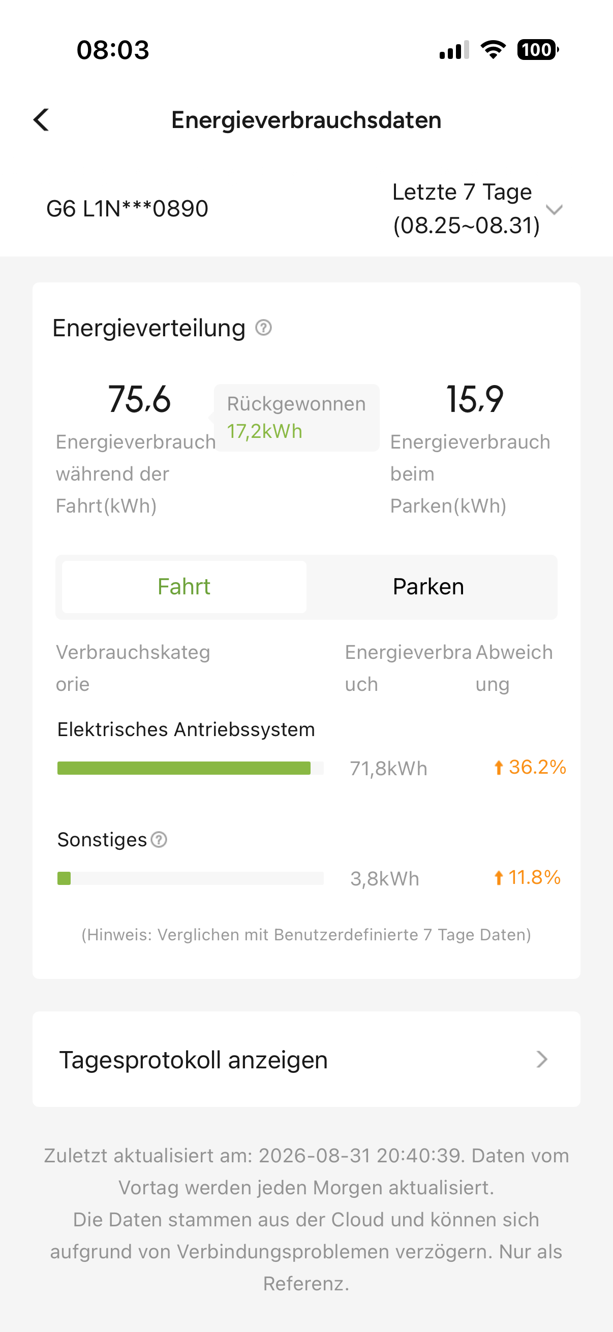

Das bedeutet, das ich 75 kWh verfahren hab zuzüglich oder inclusive 17 zurückgewonnener kw/hs?

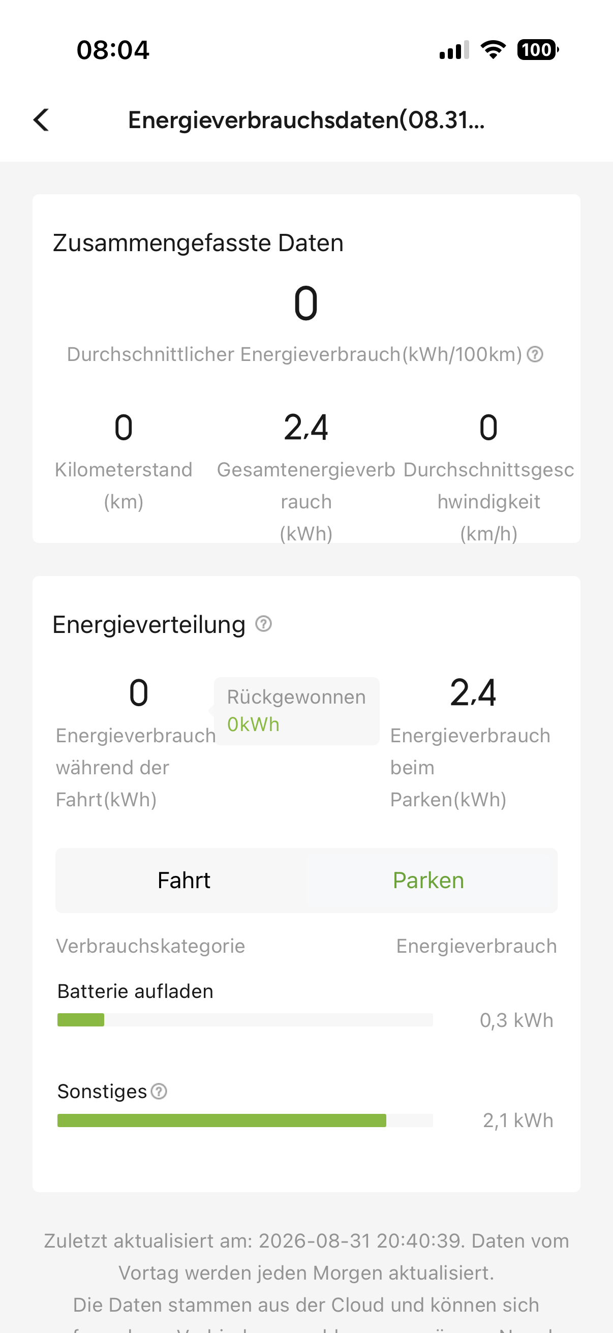

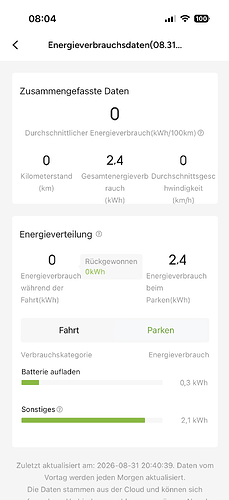

Und wofür braucht das Auto gut 2kw/hs, teilweise sogar bis 3,5 pro Tag für’s rumstehen? Kein Vorheizen/kühlen, eine oder 2 Nächte XGuard aktiv.

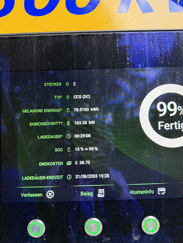

Wieso sagt die Tanke 99% und das Auto 100%?
Wieso sagt die Tanke ich hätte 78,9 geladen… ich hatte noch 13%

Sonstiges ist der Standverbrauch. Heißt immer wenn das Auto an ist und nicht fährt.
Der sieht aber normal aus.

Bei jedem Ladevorgang entstehen Ladeverluste, je langsamer desto höher. daher sagt die Säule das du 78,9kWh geladen hast obwohl du noch 13% Restkapazität hattest.
Das bedeutet das du 75kWh verfahren hast und währenddessen 17,2kWh durch Rekuperation zurück gewonnen hast.

  • Verzögerte Datenaktualisierung: Die App zeigt ganz unten den Hinweis, dass die Daten aus der Cloud stammen und jeden Morgen vom Vortag aktualisiert werden. Wenn du gestern gefahren bist, sind diese Fahrten oft erst am nächsten Tag voll im System eingerechnet.
  • Ansicht wechseln (Tagesprotokoll): In dem zweiten Screenshot (Übersicht der letzten 7 Tage) siehst du unten den Button „Tagesprotokoll anzeigen“. Wenn du dort draufklickst, kannst du gezielt den gestrigen Tag auswählen, um die Fahrten und den Verbrauch separat einzusehen.
  • Verbrauch und Rekuperation: Der angezeigte Wert im Parkmodus zeigt, dass im Laufe des Tages 2,4 kWh Energie verbraucht wurden (davon 2,1 kWh für „Sonstiges“ und 0,3 kWh für das Aufladen bzw. Halten der Batterie), während die rückgewonnene Energie bei 0 kWh liegt.
  • Standby-Verbrauch (Vampir-Drain): Der tägliche Energiebedarf im Standby von rund 2 bis 3,5 kWh ist bei modernen Elektrofahrzeugen normal, wenn Funktionen wie Wächtermodus („XGuard“ bzw. Sentry Mode) aktiv sind. Das Auto bleibt dabei in einem dauerhaften Bereitschaftszustand, wodurch Steuergeräte, Kamerasysteme und die permanente Überwachung kontinuierlich Strom aus der Hochvoltbatterie ziehen.
So kann ich mir das vorstellen da im oberen Bild auch die eine Woche angezeigt wird und sich nicht auf den Tag beziehen.
