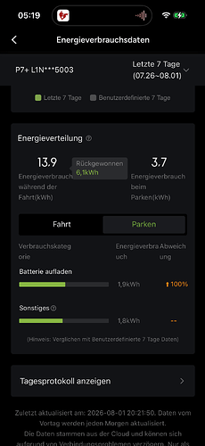

Was verbraucht denn euer p7+ im Stand? Meiner ist bei 18 Stunden bei einem Prozent, also pro Tag (24 Std) fast 1 kWh

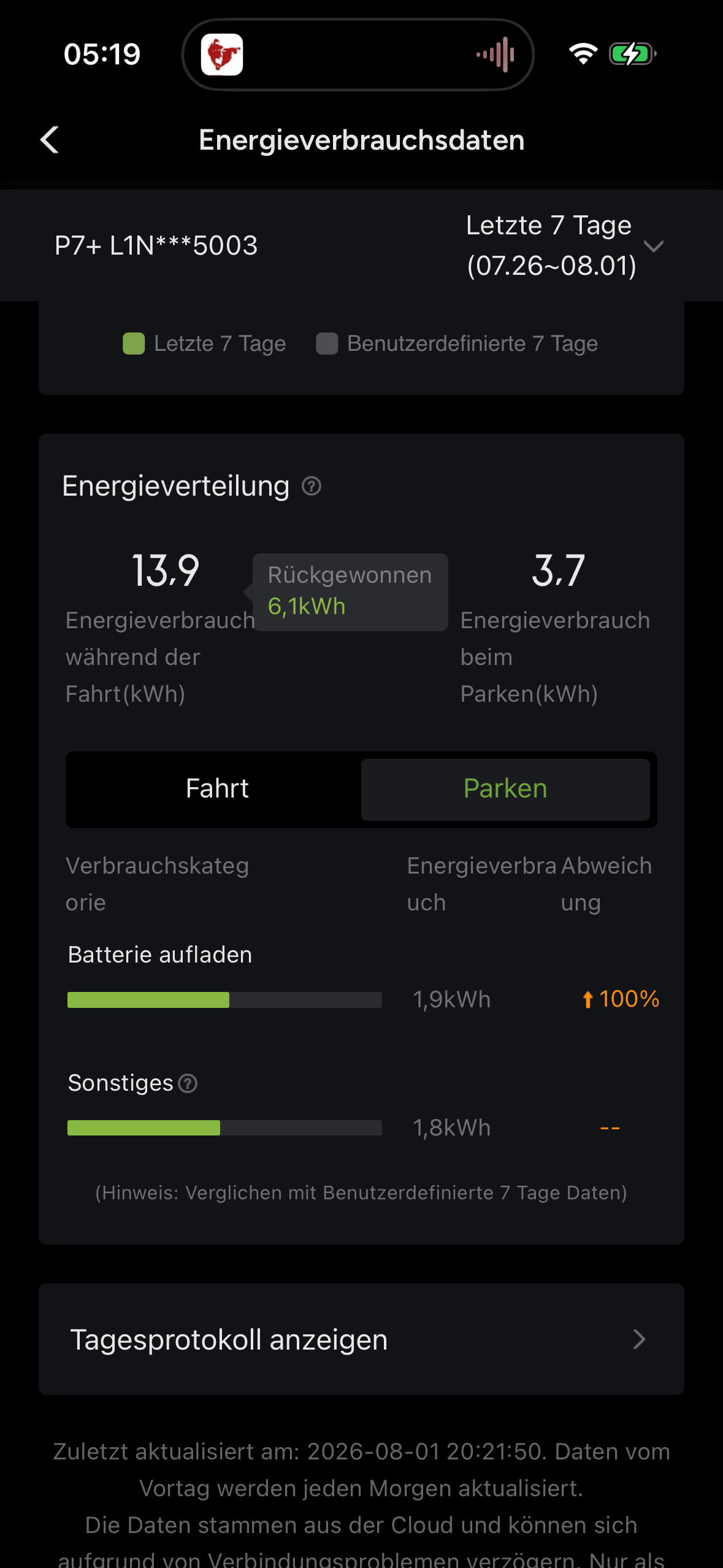

Eine genauere Aufschlüsselung bekommst du in der Tagesansicht, wenn du Parken auswählst.
Sieht in etwa so aus:
Wenn du den Wagen nicht bewegt hast und auch nicht klimatisiert, dann bleibt da eigentlich nur das Nachladen des Bleiankers.

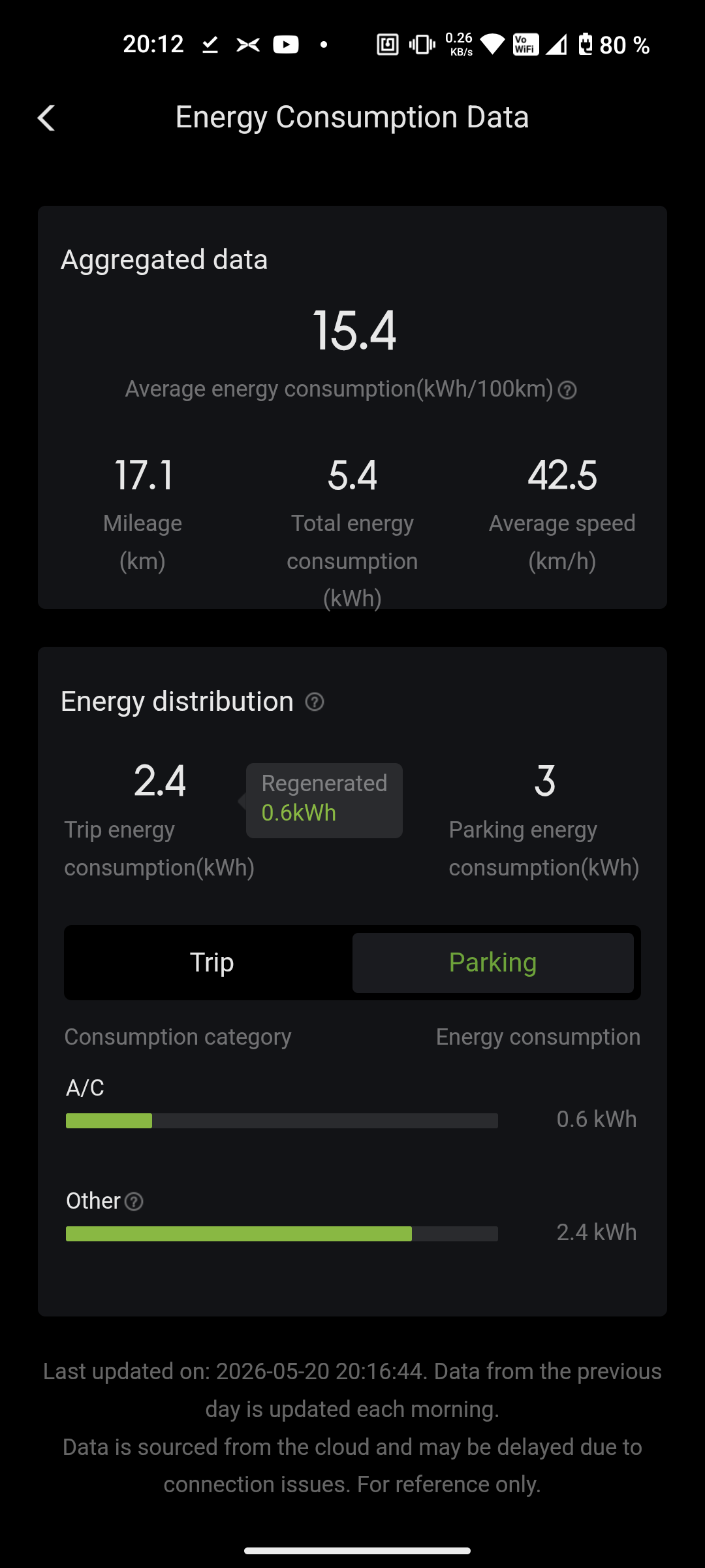

Jetzt nach also ungefähr 30 Stunden standzeit, bin ich bei 4% Verlust, also ca 3 kWh, das ist schon extrem viel und für mich echt nicht verständlich…

3,7kWh in 7 Tagen ist nicht hoch. Zumal deine Batterie geladen wurde mit knapp 2kWh.

Ich hab im Stand 24h Parken 0,8 - 1 kWh. Das finde ich extrem viel, wenn man bedenkt, der G6? hat 0,2 kWh.
