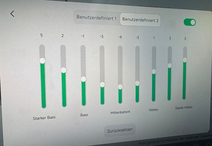

Ich hab nur das Kassenmodell und mein Eindruck ist, dass der EQ linear am Anschlag liegen muss, damit es brauchbar wird. Ansonsten: ja, da kommt Musik raus. Höher dürfen die Ansprüche nicht sein.
