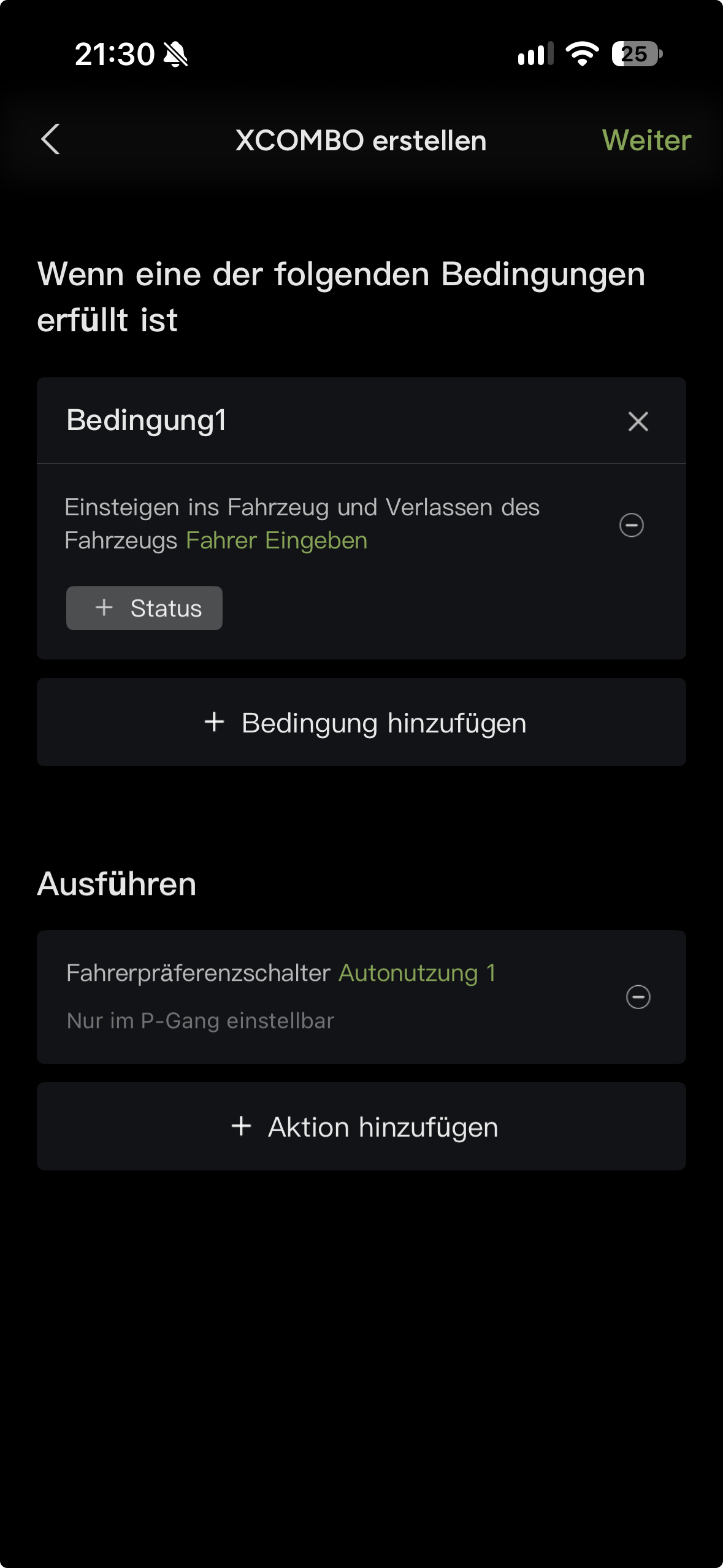

Ich bin mir ehrlich gesagt gar nicht sicher, ob du das nicht mit einer Xcombo lösen kannst. Wäre mir da noch sicherer, wenn das nicht so grausam übersetzt worden wäre…
Du kannst beim Öffnen der Fahrertür einen „Fahrerpräferenzschalter“ wählen. Das könnte meines Verständnisses nach deine gespeicherte Position sein. Falls das nicht klappt, dann kannst du den Fahrersitz auch komplett „manuell“ verstellen. Wäre etwas zäher, weil du halt Sitzposition (vorne-hinten), Rückenlehne, Sitzhöhe und Sitzkissenhöhe einzeln einstellen müsstest. Hast du dich da mal probiert?
Ich habe übrigens selber das Glück, dass meine Frau im G9 noch so sitzt, dass ich reinkomme. Bei unserem Bulli breche ich mir jedes Mal die Beine, wenn sie den Sitz eingestellt hat…:see_no_evil_monkey:
Mit dieser Xcombo kann man nur verstellen welche Fahrposition von mehreren der im Account gespeicherten verwendet wird, aber das Ausführen der Verstellung findet dennoch immer erst nach dem Hinsetzen und schließen der Fahrertür statt

Er meint wahrscheinlich manuell… Da hat einer wohl nicht verstanden, dass man halt möchte dass das Auto auch umsetzen soll was es kann wenn alle nötigen Vorraussetzungen gegeben sind und es nur am Hersteller liegt das auch zugänglich zu machen…
