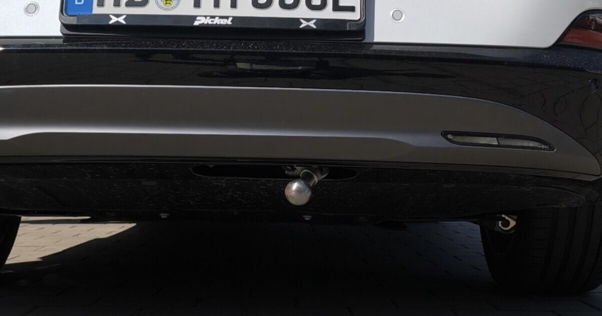

Ich habe gestern auch das erste mal die AK benutzt und wollte sie dann wieder reinfahren leider ließ sie sich nicht mehr ganz reinfahren mit der Fehlermeldung das sie blockiert sei.
habe darauf hin die Werkstatt angerufen die könnten auch nicht helfen.
Darauf hin habe ich am Handy den Button für die Anhängerkupplung gedrückt und mit dem Fuß mit leichten drücken nachgeholfen und dann ging es . Wie gesagt zurzeit nur so möglich das könntest du mal probieren.

Mit dem Serviceberater gab es ein angenehmes Gespräch. Er hat sich von mir die Umstände zum Ausfall der AHK angehört, den Fehlerspeicher ausgelesen und auch probiert, die AHK wieder einzufahren. Auch er hat den Kupplungkopf nicht bewegen können. Anschließend hat er eine neue AHK bestellt, übrigens die letzte die für einen G6 bereits in Rotterdam ist. Wenn ich Glück habe, wird die neue AHK schon in 14 Tagen eingebaut sein. Dann wird die Telematic-Box gleich mitgemacht. Außerdem sieht es danach aus, als bekomme ich für den beschädigten Fahrradträger eine Entschädigung.

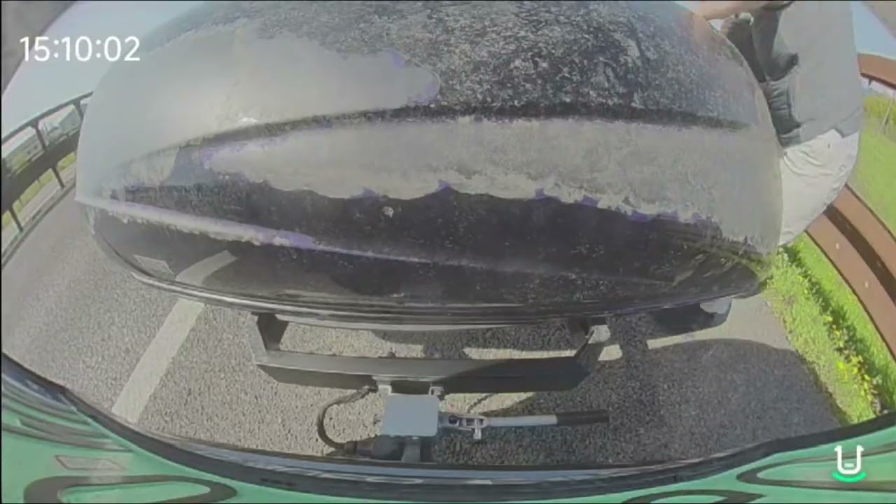

„Leute, ich bin gerade vom offiziellen XPENG-Service in Florenz (GMG) zurück und immer noch stinksauer. Meine neue G9-Anhängerkupplung hat auf der Autobahn versagt und ist zusammengeklappt, die Ladung ist auf den Boden geknallt. Ich habe sogar ein Video davon. Der sogenannte Service dort hat null Erfahrung, als hätten sie noch nie ein XPENG-Auto in der Werkstatt gehabt. Sie haben mein Auto zwei Tage lang behalten und nichts damit gemacht, nicht mal eine Diagnose angeschlossen. Sie haben nach meinem Video gefragt. Anscheinend haben sie es an die nächsthöhere Stelle weitergeleitet und die Genehmigung für den Austausch der Kupplung bekommen. Die müssen sie aus China bestellen, und der Liefertermin ist völlig unklar. Die haben keine Ahnung, wann es so weit sein könnte – vielleicht zwei bis sechs Monate. Und jetzt kommt der Hammer: Sie wollten 3500 Euro im Voraus für die Bestellung dieses Teils. Ich dachte erst, das wäre ein Witz, aber nein, sie wollten 3500 Euro für ein Garantieteil, das vielleicht erst in einem halben Jahr ankommt, und dann wollen sie mir das Geld zurückgeben, wenn es eingebaut ist. So ein Quatsch! Wo finde ich bitte einen Ansprechpartner beim XPENG-Hauptsitz in Europa, um mich zu beschweren und die Angelegenheit zu eskalieren?“

In dem Video sieht es so aus, als wenn der Mechanismus zum Halten der AHK versagt, sprich die AHK denkt sie soll einfahren.
