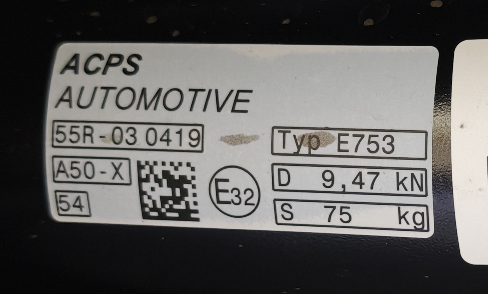

Kann ich so nicht bestätigen. Ich war gestern beim örtlichen XPENG Händler einen G6 Performance mit AHK probefahren. Wir haben die Kupplung ausgeklappt und es war eine ohne die Fit4Bike Dorne montiert.
Und Fahrzeug wurde dem Händler erst am Montag 17.08. geliefert, ich war der erste der damit gefahren ist. Ich hab das Thema angesprochen aber der Verkäufer konnte mir keine Details zur verbauten AHK nennen.
Die Zulassung sagt ja nichts über das Baudatum aus. Das Auto kann seit Anno Dazumal auf Halde gestanden haben.

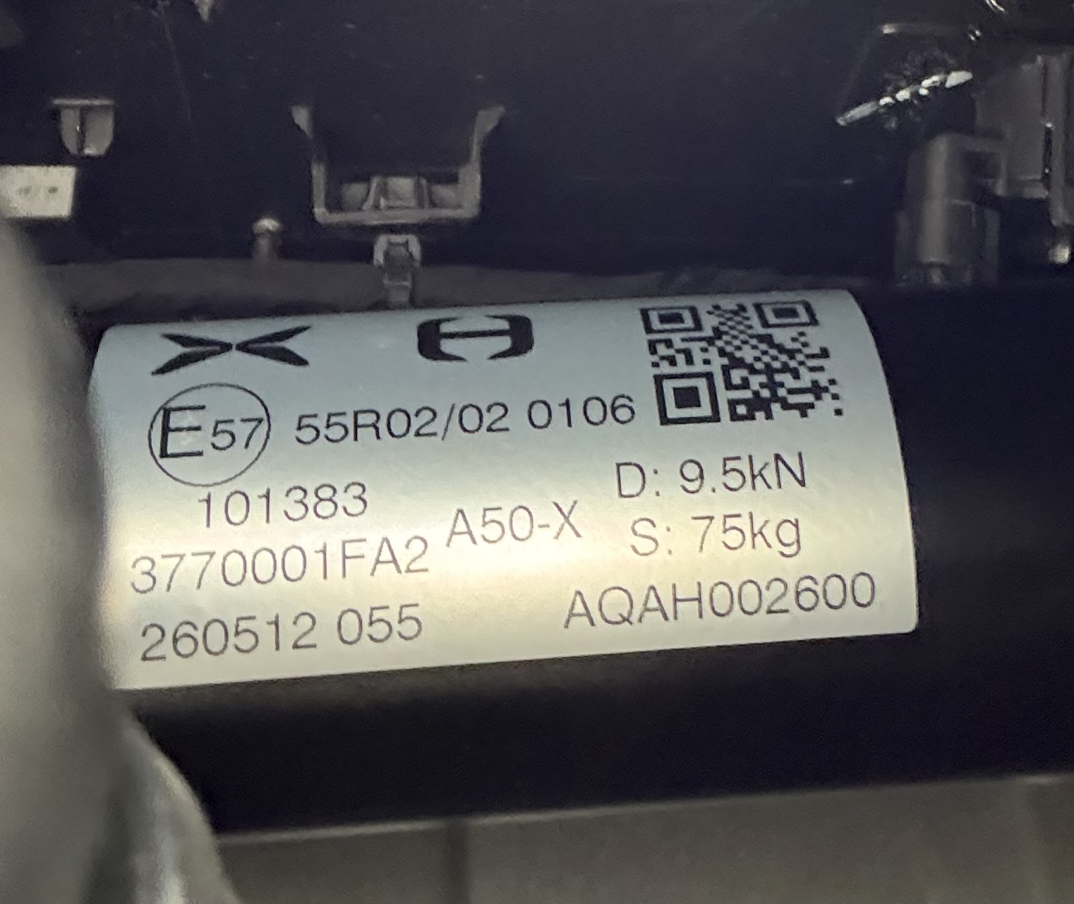

Ich habe meinen G6 nach 7 Wochen aus der Werkstatt abgeholt. Die AHK wurde getauscht, nachdem sie mir mit dem Fahrradträger auf der Autobahn weggekippt war. Die lange Wartezeit kam daher, dass auch der Elektrosatz getauscht werden sollte; ich haben hierbei an den Motor zum Ausfahren gedacht, es ist aber nur die Steckdose an der AHK betroffen, die bei der ganzen Aktion Kratzer bekommen hat. Das Teil befindet sich seit Wochen „im Zulauf“ und wird jetzt später mal getauscht (wenn das Containerschiff eingetrudelt ist).
Bei der Übergabe bekam ich die Info, dass ich die AHK jetzt wieder mit einem Radträger nutzen könne, sie wäre ja jetzt getauscht worden. (Chinakupplung gegen Chinakupplung, aber neueres Datum). Ich wollte das nicht so ganz glauben und habe über die Xpeng-App mit einem Foto des aktuellen Aufklebers nachgefragt. Und auch da kam die Freigabe, da sie ja nicht im betroffenen Herstellungszeitraum liege.
Habt ihr nach dem Tausch eine Freigabe für horizontale Lasten bekommen?
Wie geht ihr damit um, da ja über eine endgültige Lösung erst in Q4/2026 gemunkelt wird?
Wenn du uns jetzt noch verrätst, welches Herstellungsdatum die neu verbaute AHK hat, wäre das ganz aufschlussreich…
Ich sehe das auch so die kümmern sich drum, nicht wie viele andere wo es Jahre dauert…siehe Abgasskandal z.b…
Aber reicht das Datum ist doch dann auch nicht sicher

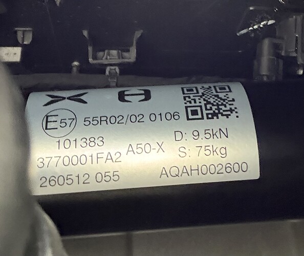

Das ist die neu eingebaute AHK
Heute mal bei meinen am 8.7.2026 produzierten G6 P den Aufkleber der F4B AHK fotografiert.
