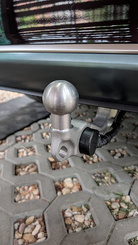

Hier die Kupplung vom heute abgeholten G6.
Es ist keine f4b

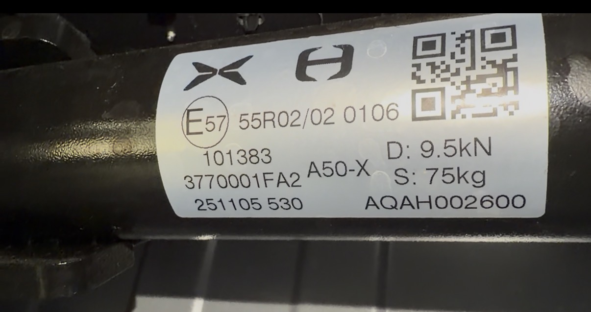

Hallo zusammen, auf meine Frage ob ich von der Austauschaktion bezüglich der AHK betroffen bin, hat mir der XPENG Support folgende schriftliche, also im Schadensfall belastbare, Antwort geschickt.
Noch mehr kann man jetzt wohl nicht tun.
Ich werde die AHK jetzt uneingeschränkt mit meinem Fahrradträger nutzen!
Ich habe die Antwort als Bild angehangen.
Meine AHK ist vom 05.11.2025 (auch hier nochmals der Bildnachweis)
Mein Autohaus wollte sich ja auch nach Erhalt der Liste von XPENG bei mir melden, ich glaube aber nicht an ein anders lautendes Ergebnis.

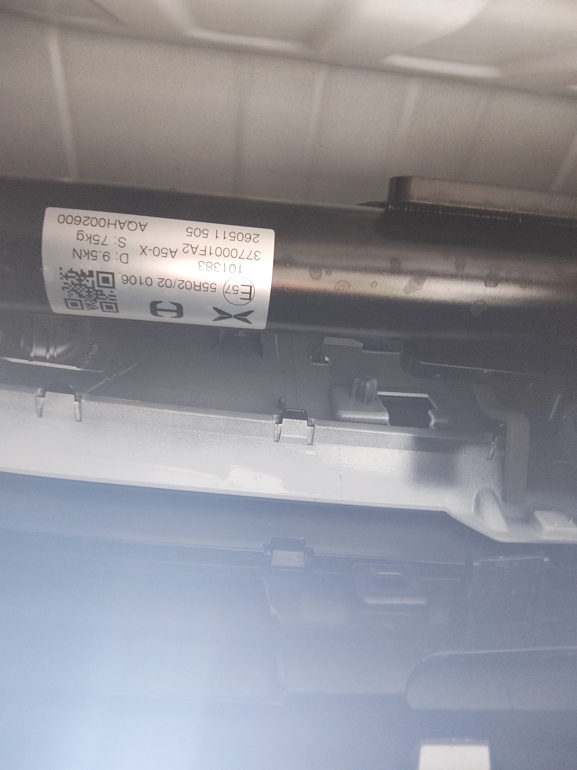

Lt. CoC Mitte Juli
Hab mich auch gewundert warum keine 4fb dran ist. Evtl haben sie den Gegner gefunden und gelöst.

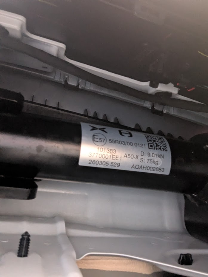

Ich habe heute meinen im Juli in Graz produzierten G9P abgeholt, das ist eine China Kupplung oder?

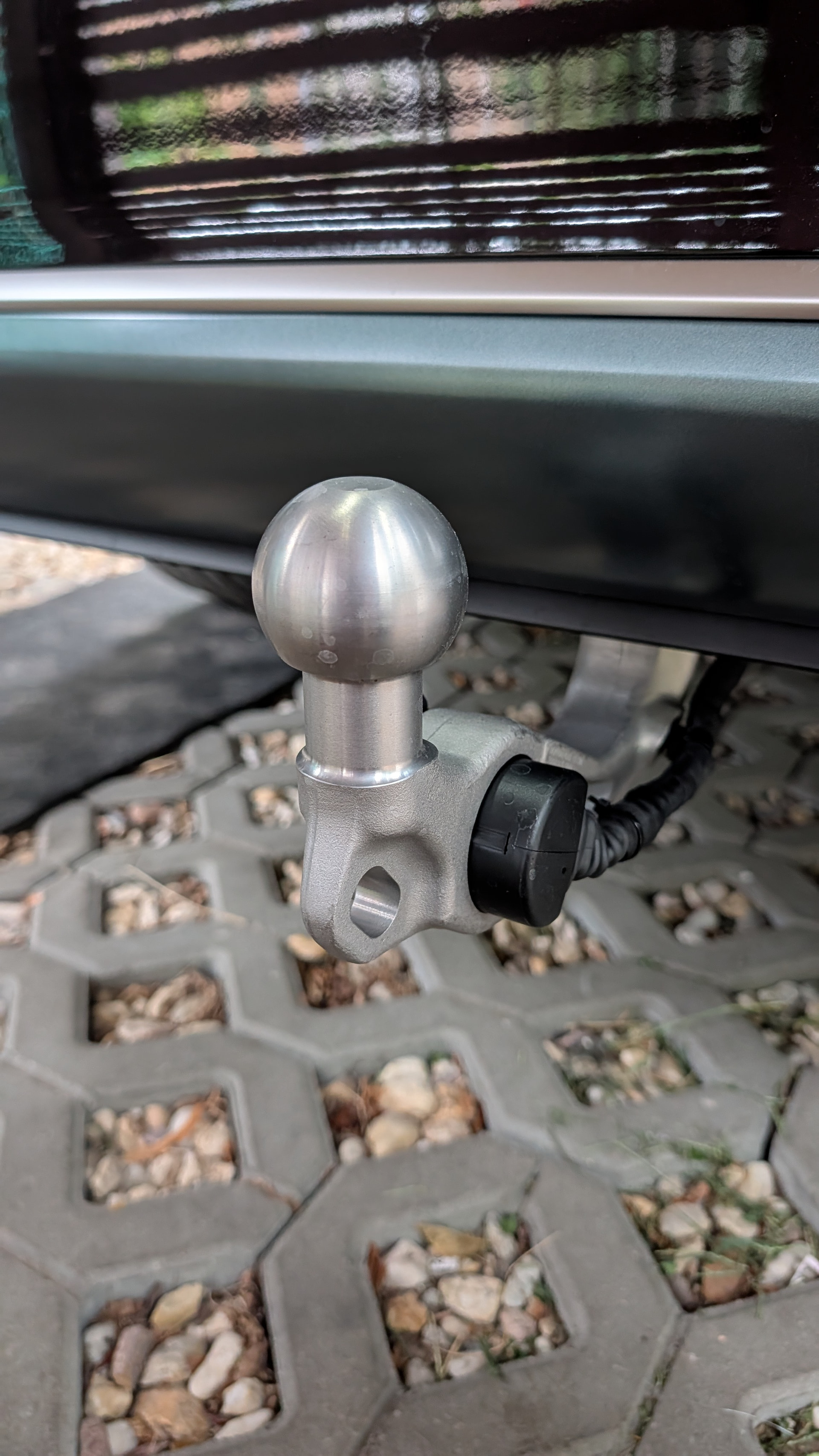

AHK ist die normale Version ohne F4B Nupsis.

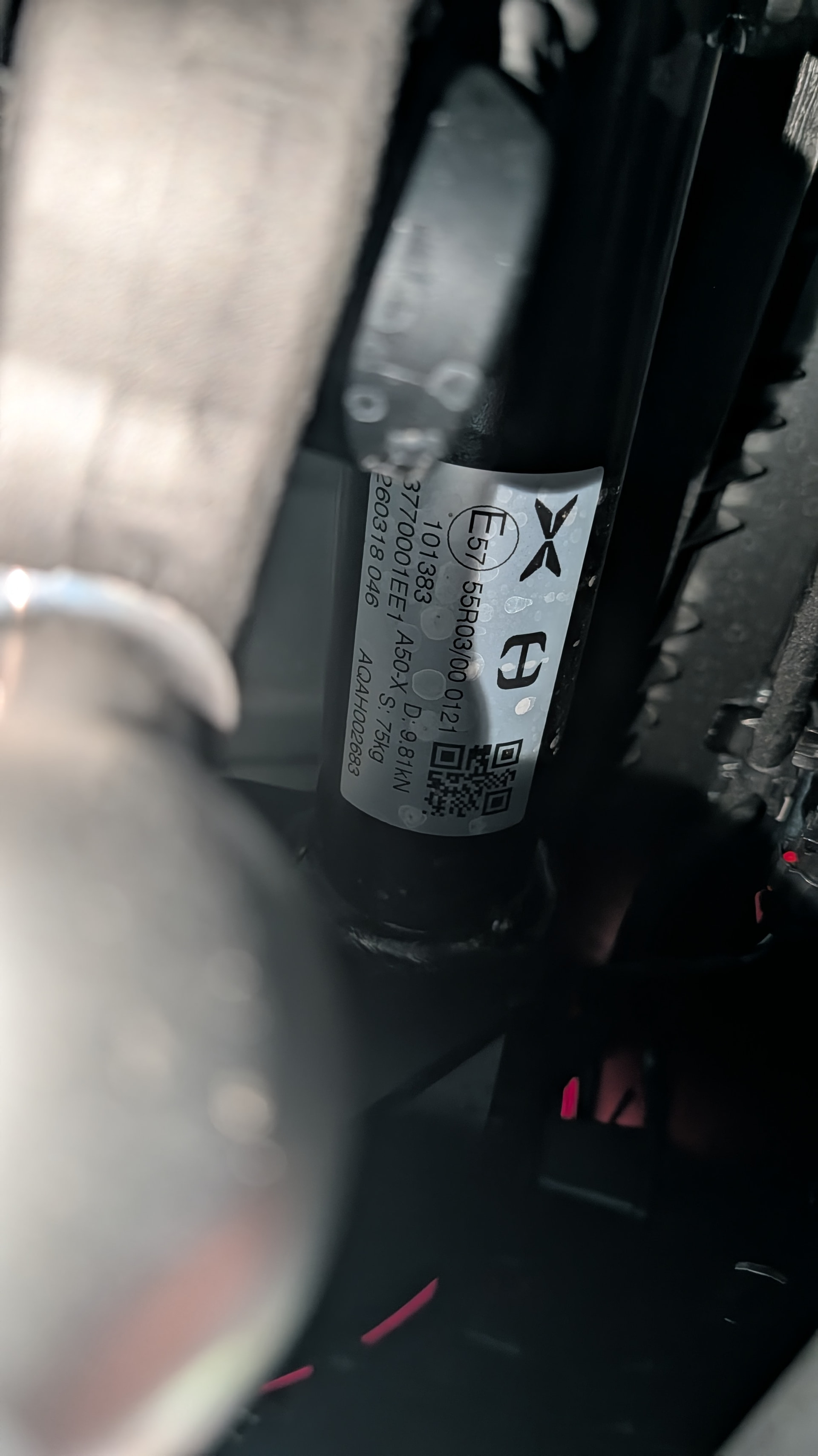

Aufkleber der AHK:
Da die Zuordnung des Wagens an meinen Account in der App erst Anfang dieser Woche erfolgte und die Infos in der App vorher an euch erfolgte, könnten also ich und andere Kunden die das Auto nach dem Versand der Info bekommen haben, im ungewissen sein ob wir jetzt betroffen sind oder nicht.
Wir werden aber vermutlich erst nächstes Jahr mit Fahrradträger unterwegs sein, von daher warte ich mal entspannt ab ob gegen Jahresende der Händler mich kontaktiert und wenn nicht werde ich das Ding nutzen wie gekauft.

Es sieht eher so aus als hätten sie wieder auf die alten Kupplungen gewechselt, nachdem erstmal große Chargen der oris-kupplungen ausgeliefert wurden. Laut meinem Händler sollte ab der Produktion Juni Juli alles wieder in Ordnung sein.
