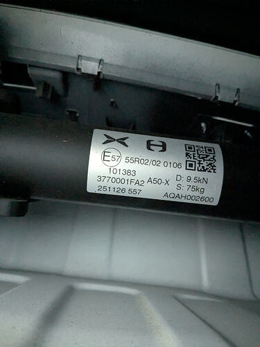

nach Anfrage bei Xpeng habe ich heute diese Nachricht bekommen. Meine AHK sollte also nicht betroffen sein und hoffentlich problemlos funktionieren. Habe auch keine Benachrichtigung per App erhalten.
Guten Tag Herr xxx,
vielen Dank für ihre Nachricht.
Für ihr Fahrzeug ist nach unseren Informationen kein Austausch der Anhängerkupplung vorgesehen.
Sie hätten dazu auch bereits eine Benachrichtigung über die XPENG App erhalten und ihr XPENG Händler hätte sich ebenfalls dazu bei ihnen gemeldet.
Bitte beachten Sie aber trotzdem die Ladehinweise für die Verwendung der Anhängerkupplung in Verbindung mit einem Fahrradträger.
Ich habe Ihnen die Hinweise hier mit eingefügt.
Haben Sie weitere Fragen?
Mit freundlichen Grüßen
Robert
XPENG Europe
Customer Service Team

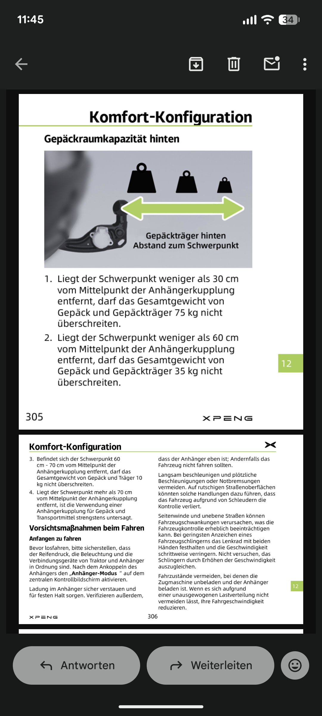

Das mit dem Schwerpunkt finde ich ja immer noch einen Witz, wie soll den ein Leihe wissen wo der genaue Schwerpunkt seines Fahrradträgers inkl. Fahrrad liegt.
Mein Fahrradträger hat 18 Kilo, das Fahrrad ohne Akku liegt bei ca 20 Kilo. Allein mit diesen Angaben denke ich das ich theoretisch so die AHK laut XPeng nicht nutzten dürfte.

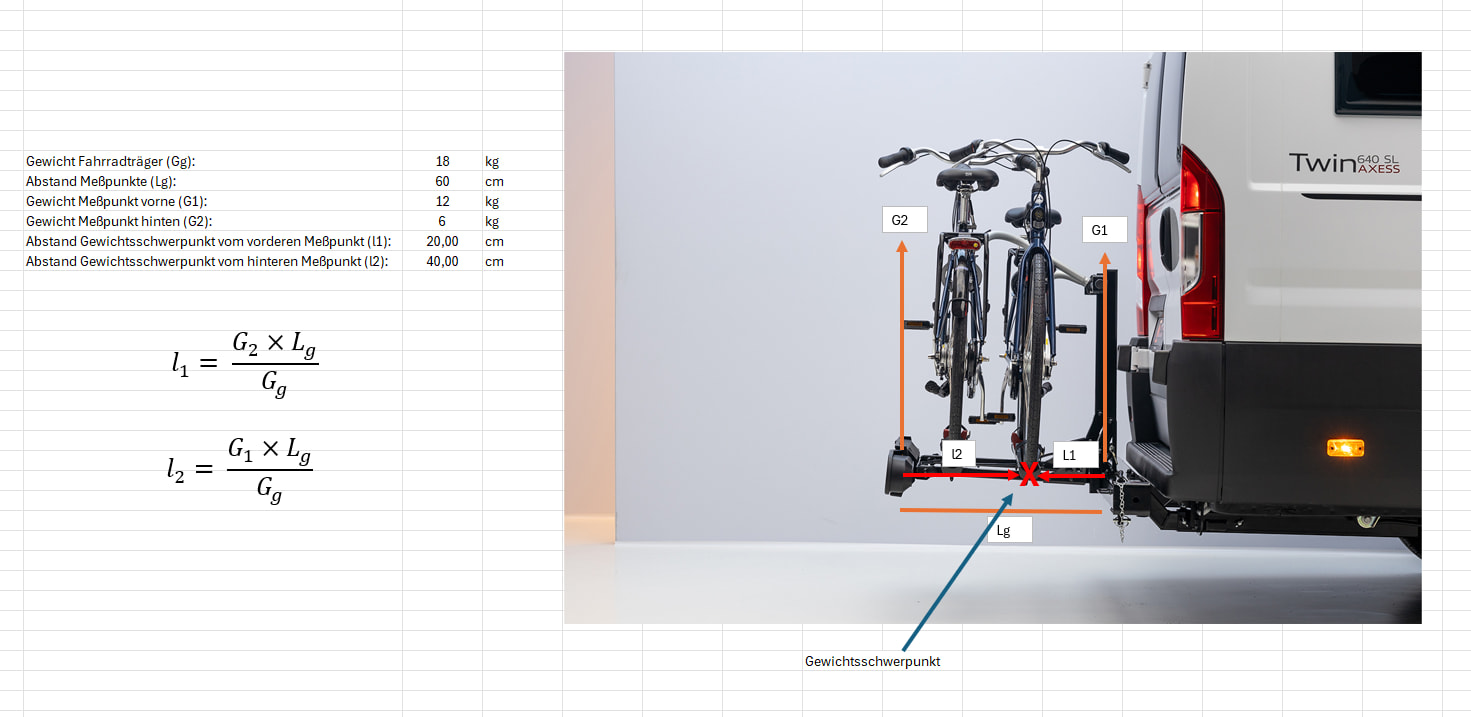

Theoretisch kann man den Schwerpunkt berechnen, wenn man den Fahrradträger am vorderen und hinteren Ende gleichzeitig wiegen würde (z.B. mit 2 x Kofferwage) und dann noch den Abstand zwischen den beiden Punkten misst. Beim Wiegen sollte der Fahrradträger relativ horizontal hängen.

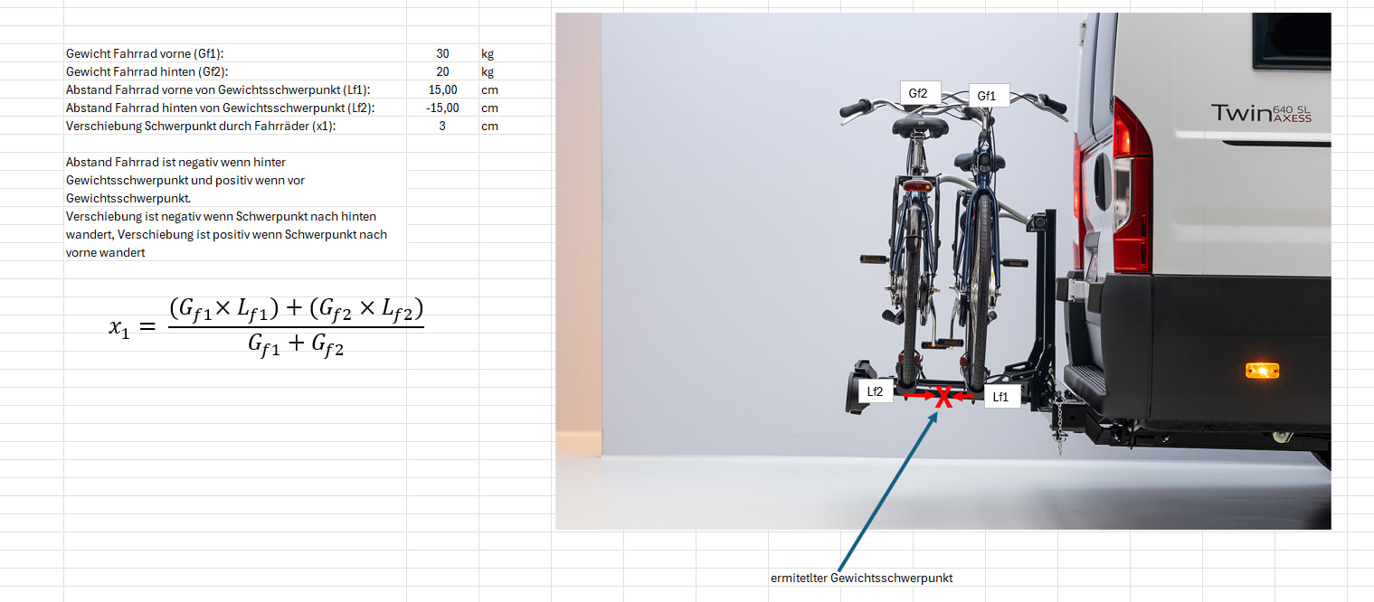

Falls man das mit einem leeren Fahrradträger macht und die Fahrradpositionen nicht symetrisch zum ermittelten Schwerpunkt sind, müsste man dann mit dem Gewicht der Fahrräder und Abstand Fahrräder zum Gewichtsschwerpunkt des leeren Fahrradträger den neuen Gewichtsschwerpunkt inklusive Fahrräder ermitteln :wink:
Das Thema mit dem Schwerpunkt, der, bei einer AHK mit 75kg Stützmast, maximal 30cm von Mitte Kugelkopf sein sollte, ist nichts neues und keine Erfindung von Xpeng.
Nur hat sich bisher keiner großartig Gedanken darüber gemacht.
18kg Eigengewicht des Trägers + 2x 25kg Ebike = 68 kg und gut ist.
Bisher hat man das einfach gemacht und zu 99% war das nie ein Problem.
Durch die AHK Problematik, sind viele Xpeng Fahrer logischerweise sehr hellhörig geworden und verunsichert.
Wenn die AHK in Ordnung ist, entweder weil von Anfang an eine „gute“ drin war oder eine neue eingebaut wurde, würde ich mir um die 30cm keine Gedanken machen und nur darauf achten, das man unter 75kg bleibt.
Falls die Fahrräder große Gewichtsunterschiede haben, würde ich das schwerere auf die erste Schiene packen.
Aus eigener Erfahrung kann ich sagen, dass die max. 30cm auch in den Bedienungsanleitungen von Mercedes und VW stehen.

Hier noch die Grafik + Formel für Verschiebung Gewichtsschwerpunkt wenn die Fahrräder nicht direkt mitgewogen werden (falls das jemand ausprobieren möchte).
