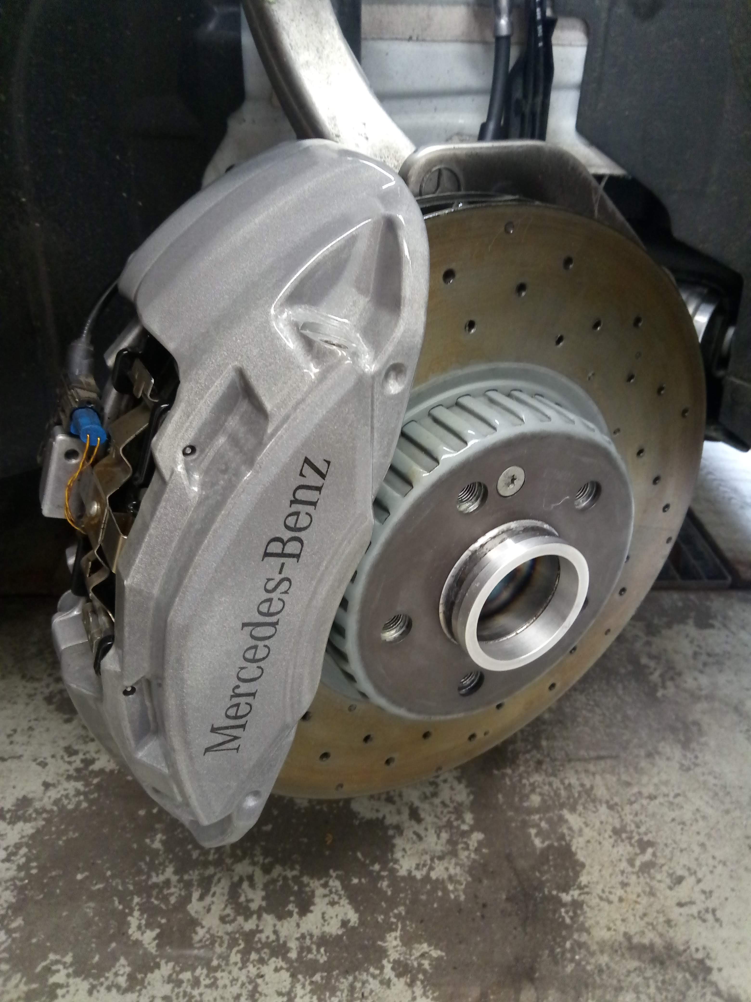

Heute habe ich die recht neuen , vorderen Bremszangen mit 2 K Klarlack lackiert .
Auch die Bremsscheibe hat in der Mitte etwas abbekommen .
Demnächst werde ich das Gleiche noch an der H A durchführen.
Somit werden die Teile nicht so schnell korrodieren und sehen länger ansehnlicher aus .
Gruß Heinz!
Hast du Bilder davon gemacht?
Nein , hatte immer klebrige Finger , da wollte ich das Handy nicht anfassen.
Hast das bei vorherigen Fahrzeugen auch schon gemacht? Oder hast du beim P7 besonders Bedenken?
Ich mache das immer bei unseren Autos . Sieht einfach besser aus . Hier mal beim Benz .

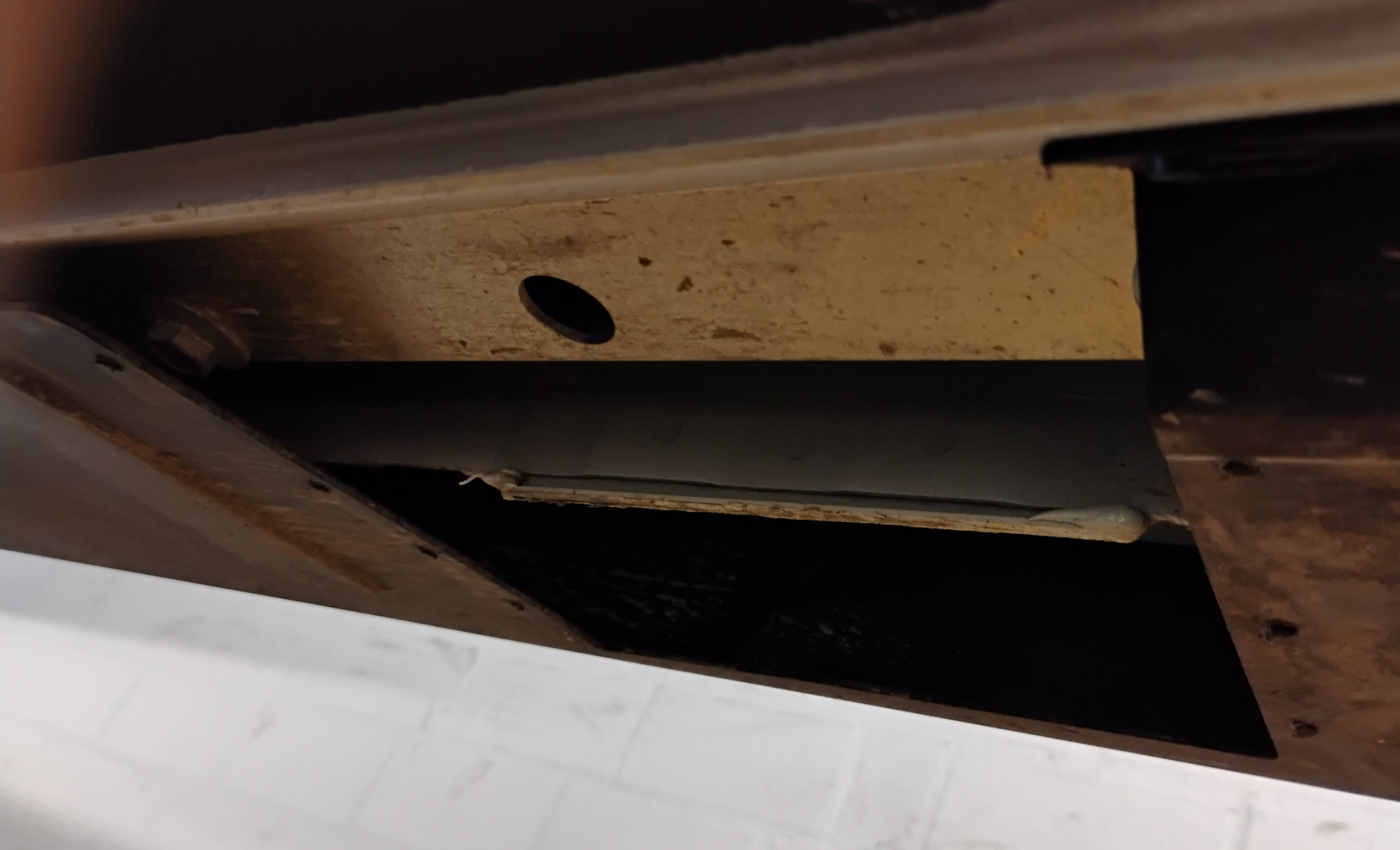

Ist bei Euch auch der Seitenschweller an den Aufnahmen für die Hebebühne offen ?
Da klaffen bei mir riesige Öffnungen 18 x 22 cm !?
Das ist dich ein Drecklager !
Beim G 6 sind meines Wissens Kunststoffplatten im Lieferumfang . Habe ich zumindest beim Vorführer gesehen .

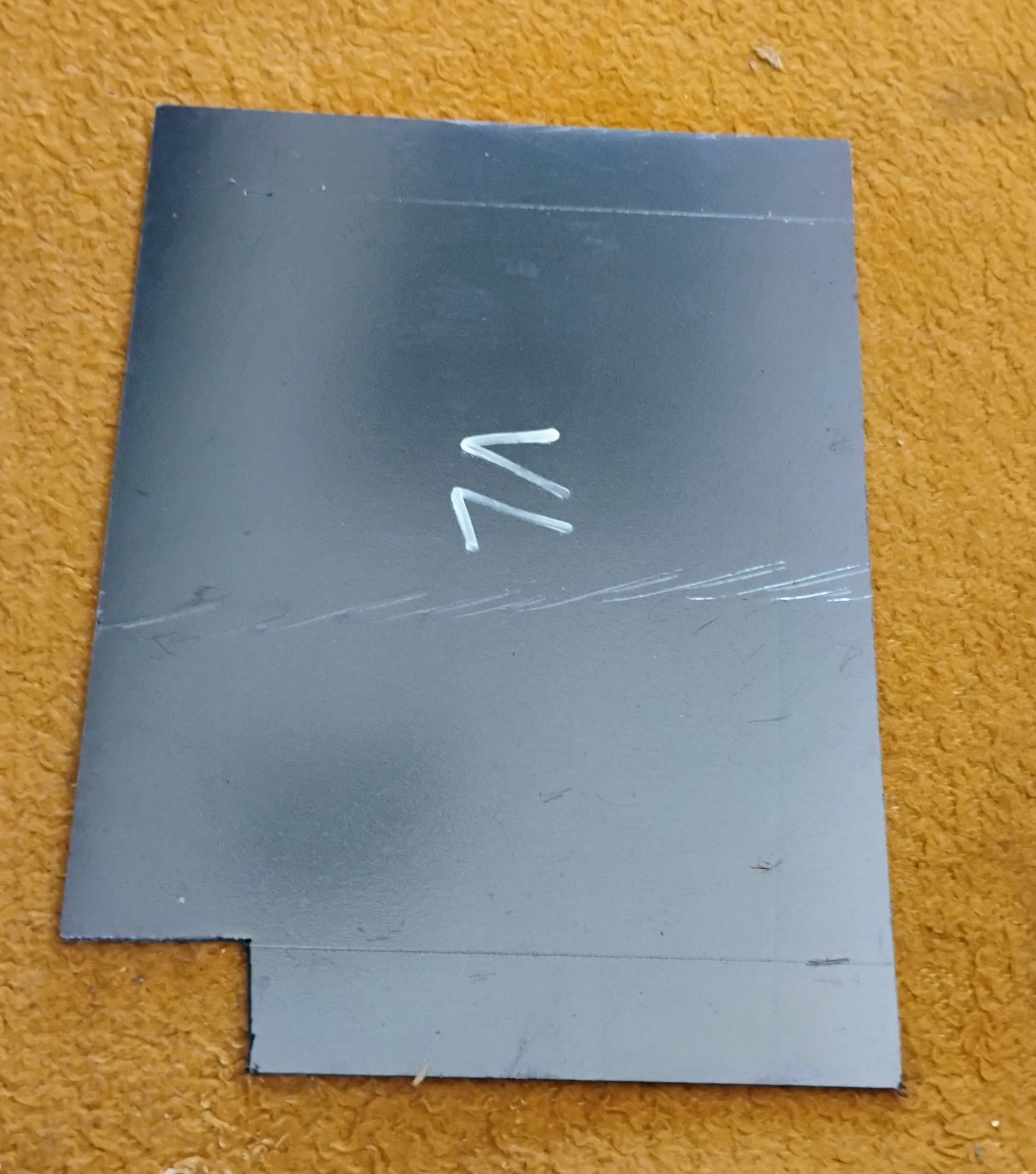

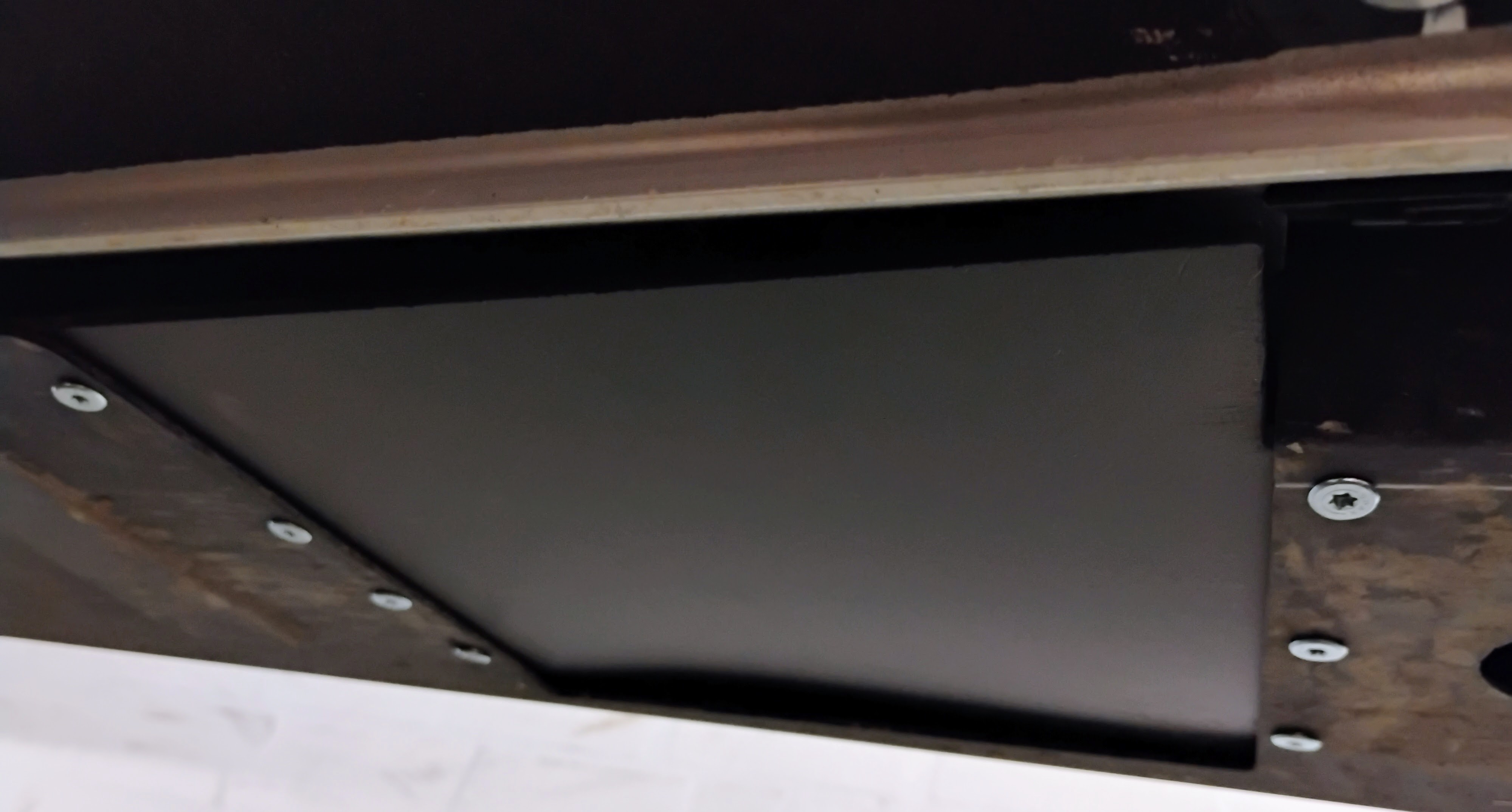

So , habe heute die „Löcher“ verschlossen .
Vom Baumarkt schwarze Kunststoffplatten und Schrauben 5x16 mm besorgt.
Schablonen angefertigt und dann gebastelt.
Vor dem nächsten Service muss ich die Platten natürlich ausbauen.

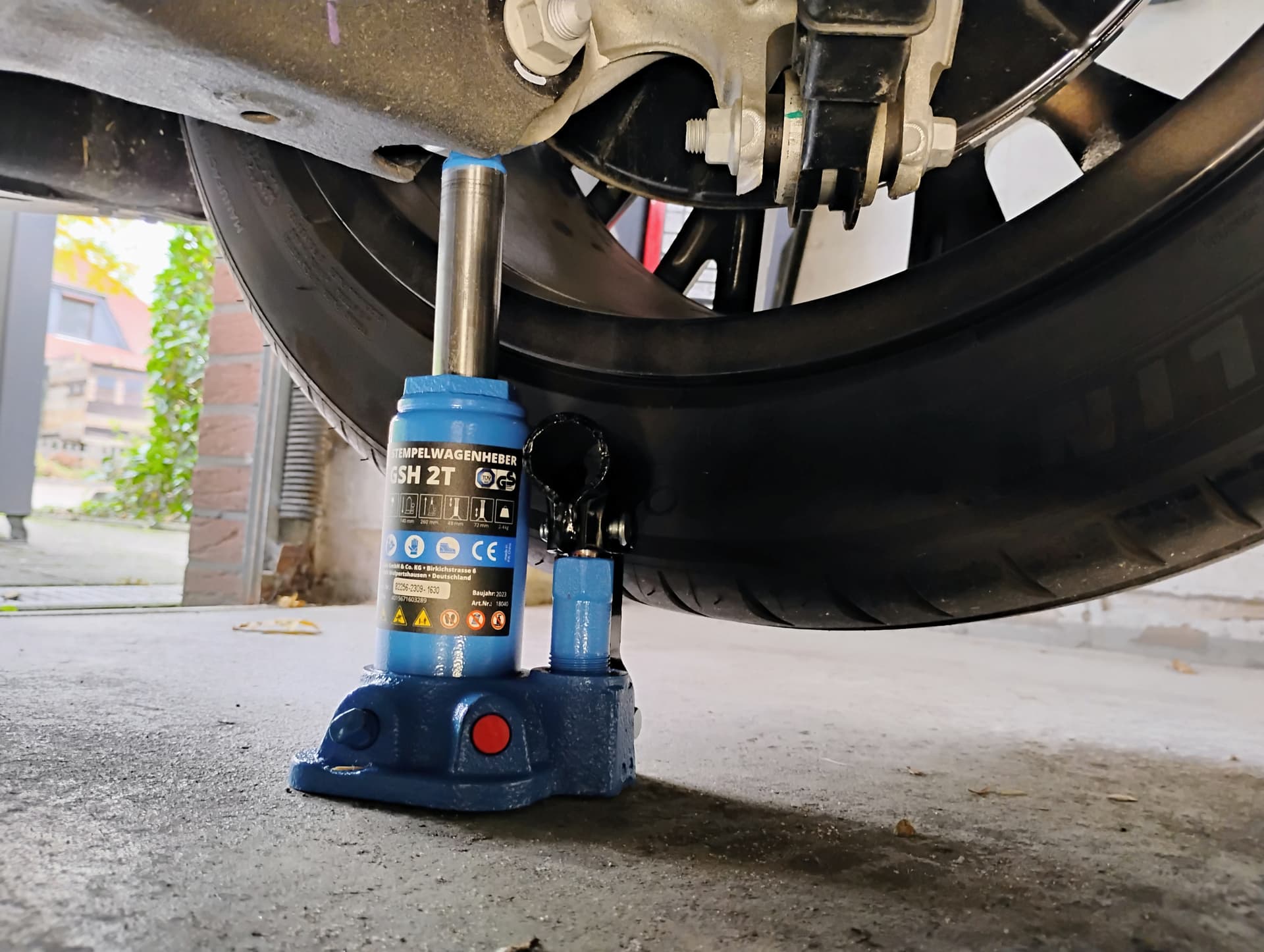

Und zum Räderwechsel nehme ich einen flachen Stempel Wagenheber. Siehe Photos .

Nächsten Sommer werde ich mir erst mal anständige Kunststoffplatten besorgen . ABS , POM oder dergleichen. Dann habe ich die jetzigen als Schablone zum Aussägen der Platten.
Dann werde ich mir 1 mm Chromstahlblech besorgen , dass ich an die Platten drehbar schraube , so als Bajonettverriegelung.
Dann kann man die Abdeckung einführen und das Chromstahlblech, als Verigelung darüber drehen.
Das werde ich im nächsten Jahr angehen und berichten .
Die jetzige Lösung ist viel zu aufwendig !
Gruß Heinz !

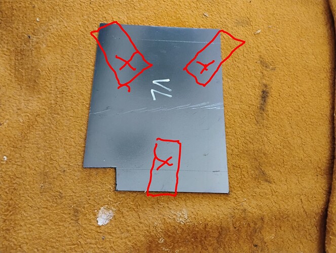

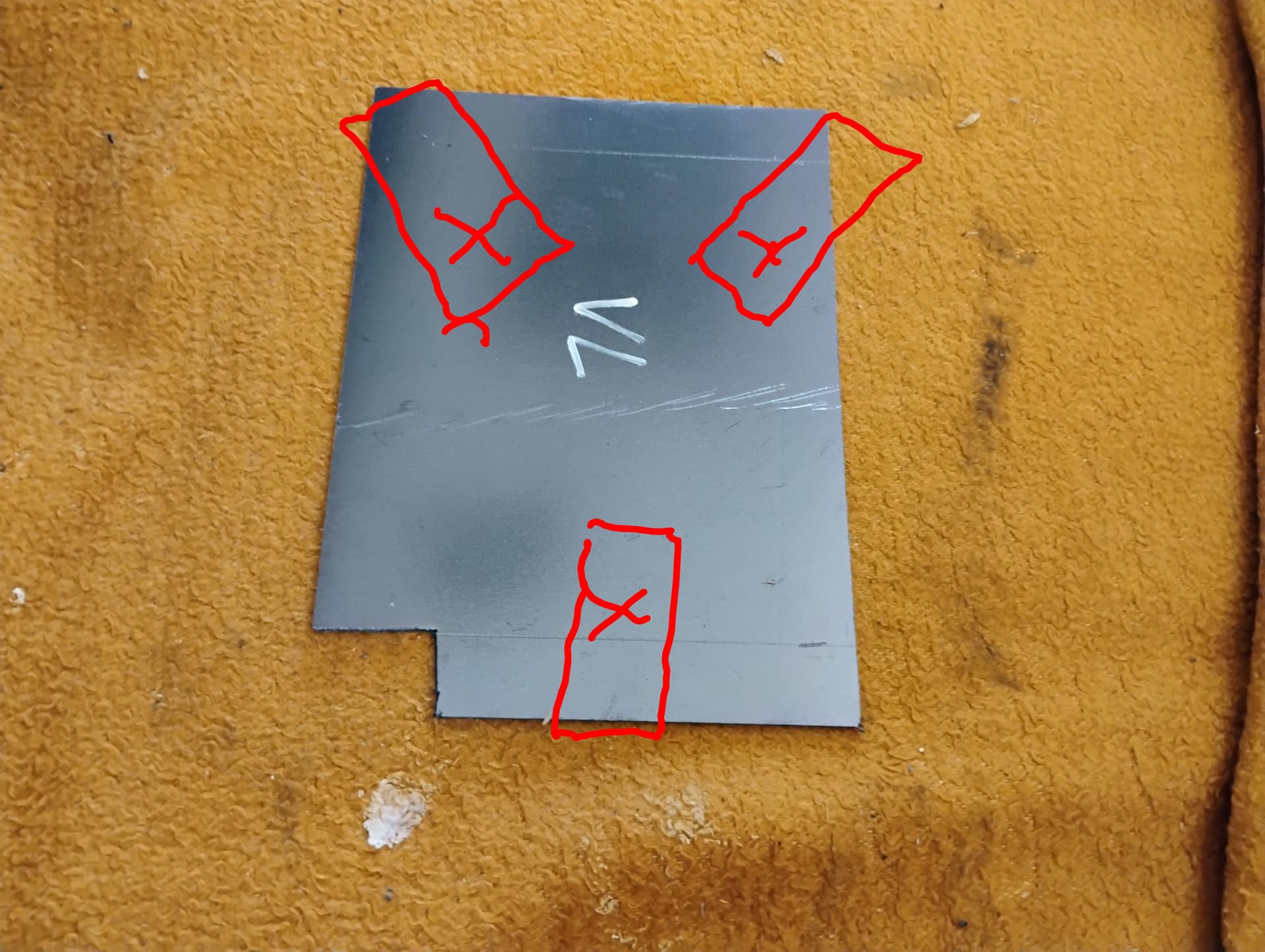

So wie auf dem Photo stelle ich es mir vor.
Das Rote sind die Chromstahlbleche , die verhalten sich so wie Federstahl. Das rote Kreuz sind die , nicht ganz festen Schrauben , die die Bleche halten.
So kann ich die Kunststoffplatte reinsetzen und dann die Chromstahlbleche , zur Verriegelung darüber drehen . Somit kann man die Kunststoffplatten händisch entfernen bzw. einsetzen . Gruß !

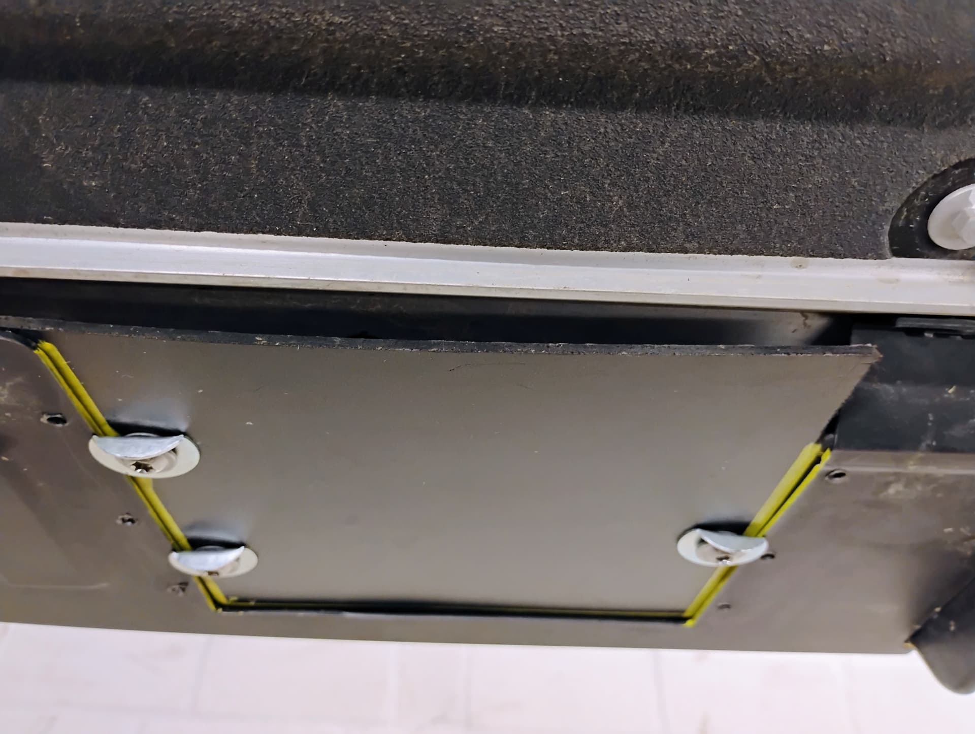

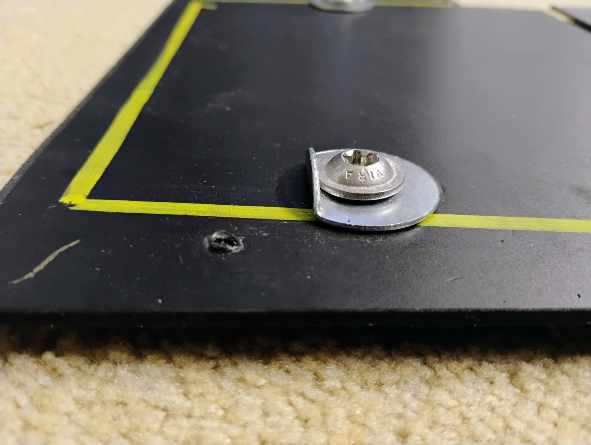

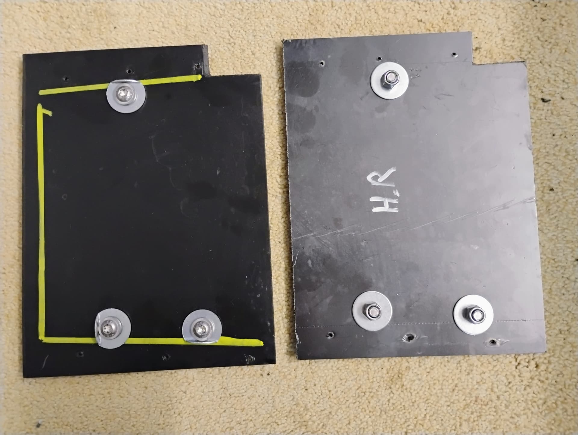

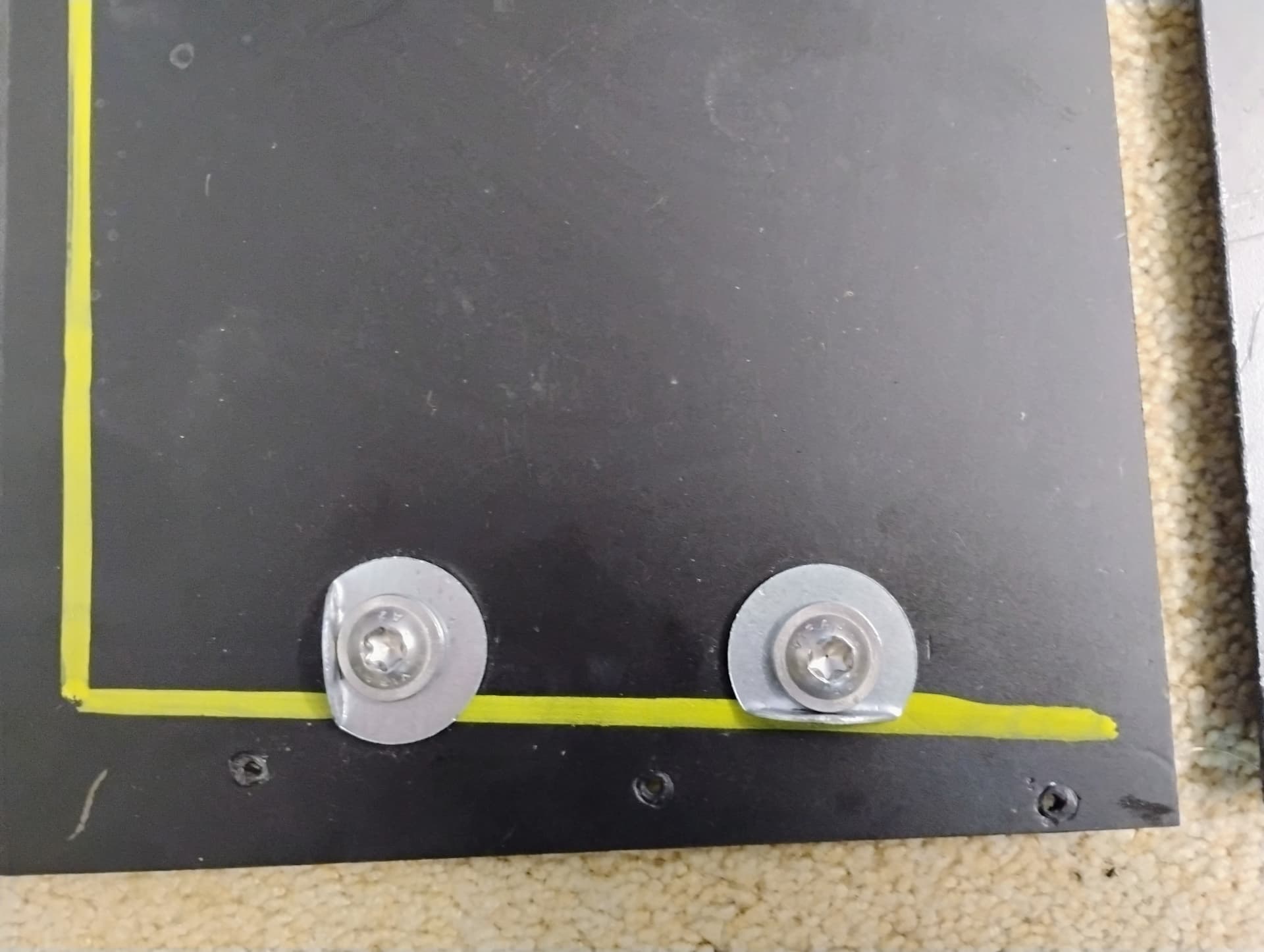

So , heute habe ich die Befestigung der Abdeckplatten geändert. Es kann ja mal sein , dass man unterwegs einen Reifendefekt bekommt und der ADAC kann das Auto nicht aufbocken .
Ich habe mir
3 Drehscheiben an die Platten montiert, die man notfalls durch Drehen von Hand entfernen kann.
Seht selbst :

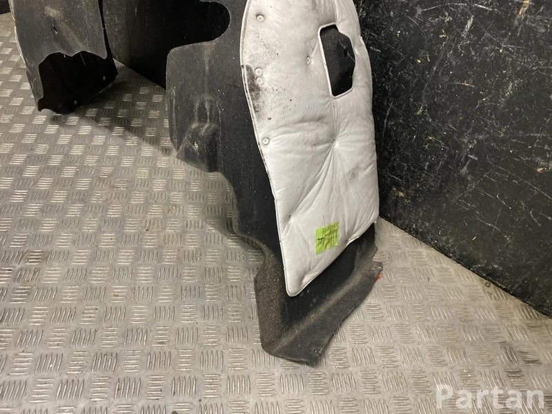

Ich habe von innen die Kunststoff Radhäuser , mit 10 mm starkem Amaflex beklebt !
Die Radhäuser aus- einbauen ist eigendlich kein Problem .
Das Rad muss natürlich demontiert werden.
Schwierig war eigentlich nur das Zuschneiden und Bekleben !
Die Schale ist ja in beiden Richtungen rund (Radien) . Man muss sich also Abwicklungen gut vorstellen können.
Ich habe pro Nachmittag ein Radhaus geschafft .
Aber das Geräuscherlebnis hat mich überzeugt , dass es sich gelohnt hat .
Komplett? Oder wie muss ich mir das vorstellen? Und ist der Unterschied wirklich so arg? Erzähl mal mehr, ich bin interessiert :smiling_face:

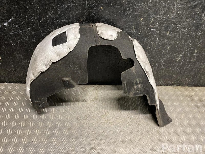

Na ja , praktisch 90 % des Innenkotflügels zur Karosserie hin . Nur zum Aussenrand muss man ca. 30 mm frei lassen .
So sieht das von innen aus .
Es ist schon etwas Dämmmaterial drauf , aber ich habe über den fast kompletten Bereich Amaflex drauf geklebt. Es gibt selbstklebendes im Handel.
Noch ne andere Ansicht .
Und die sind dann vermutlich mit Plastiknieten befestigt?
