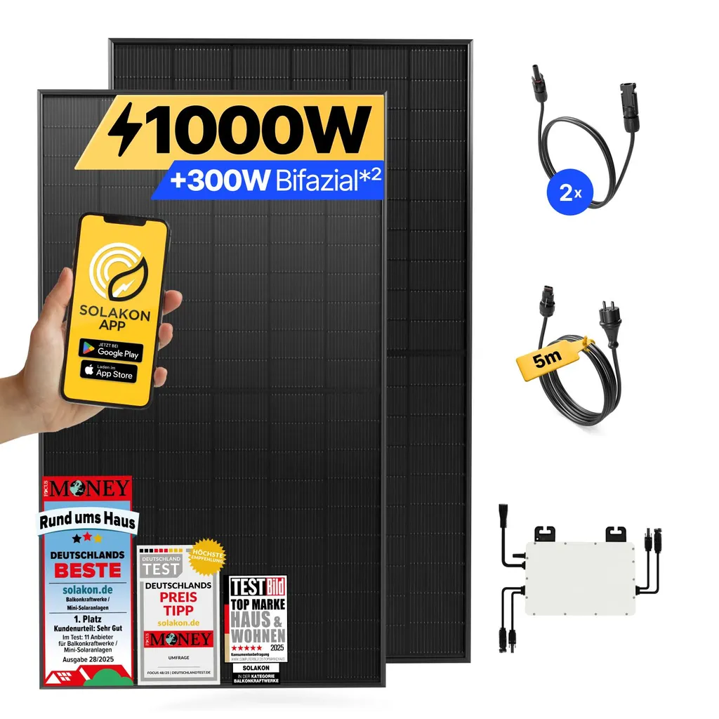

Hallöchen…ich hätte gerne eure Meinung dazu gehört:
https://www.kaufland.de/product/467371024/
Taugt das was?
Die Eckdaten lesen sich nicht schlecht, aber die Bauteile sind halt alle komplett no-name, soweit ich das beurteilen kann…
Ist Standard-also alles okay-gibt es in dieser Ausführung auch noch etwas billiger.Aber ich würde doch gleich in etwas mit Speicher investieren-nicht das du dich sonst ärgerst wenn du zuviel kostenlos in das Stromnetz einspeist.Wenn man nicht genau weiss was du damit vorhast ist es schwer Ratschläge zu geben.

Ist wohl keine Halterung oder Aufständerung mit dabei
