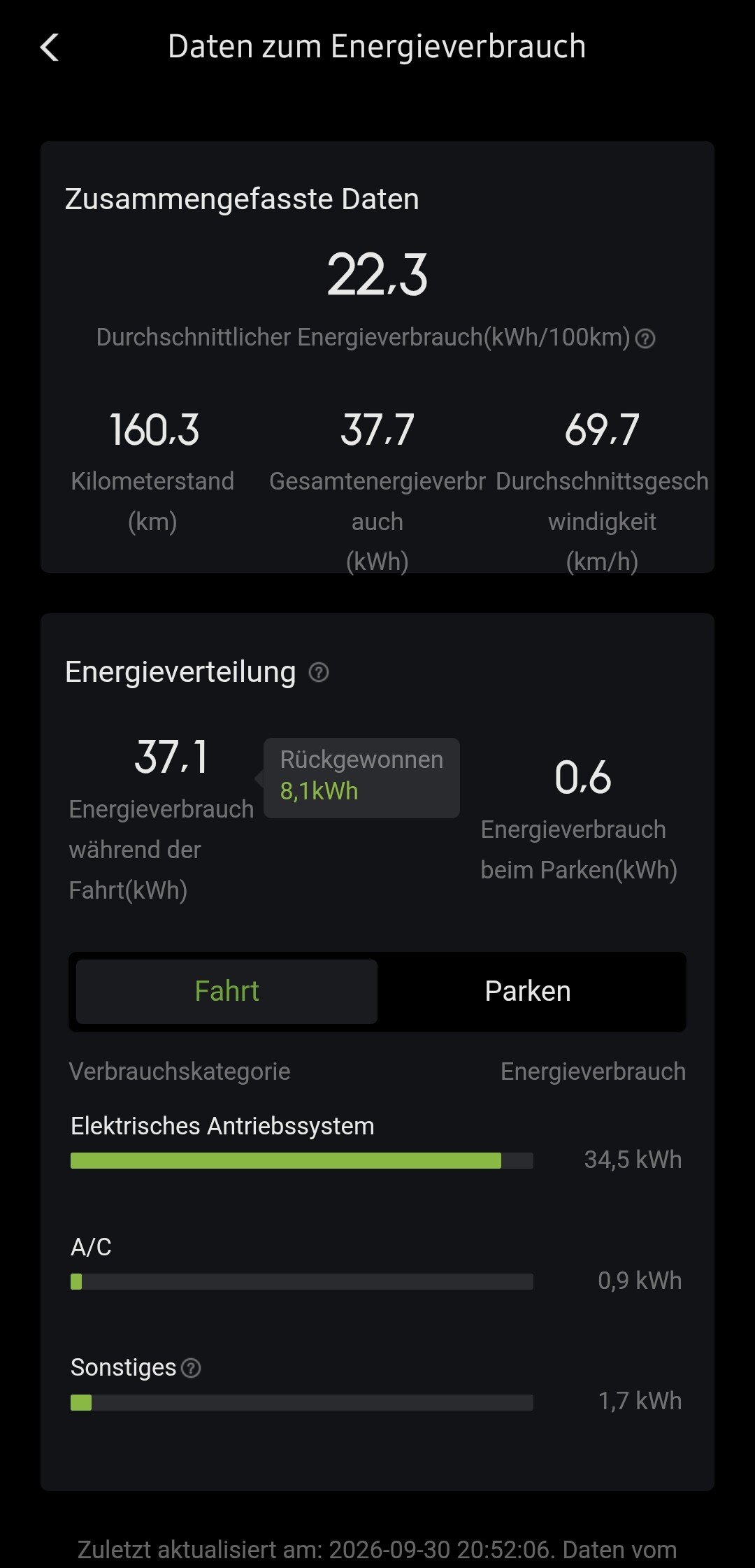

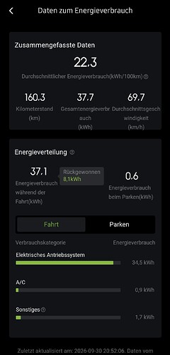

ich habe seit 08.2026 einen G9 AWD PF und bin enttäuscht über den realen Verbrauch.
Ich hoffe durch meinen Beitrag, auf Erfahrungen Anderer zu stoßen, um mal einschätzen zu können, ob meine Werte der Realität entsprechen oder ob Xpeng mir n Montagsmodell „angedreht“ hat, welches reklamierwürdig ist.
Ich fahre zu 90% in der Stadt und komme 330 km weit, ausgehend von 100% bis z.B. eben gerade, als ich mit 11% an die Ladesäule gefahren bin.
Ich fahre meistens allein, viel Kurzstrecke, bis 10km pro Fahrt, hab bis auf Klimaanlage nichts an, keine Sitzheizung, keine Sitzkühlung, keine Massage. Ok, die Ambiente-Beleuchtung ist immer an, und Spotify läuft, wenn ich fahre. Thats it, mehr nicht.
Irgendwie bin ich von 500 km ausgegangen, was ja auch beim Verbrauch steht: Dynamic bei 100% 550-620 km/h Reichweite. Macht er aber nicht.
Also kann ich nur anderweitig Unmengen an Strom verbrauchen, oder mit dem Auto haut was nicht hin.
Wie sind eure Erfahrungen?

Hast Du mal Deinen Standverbrauch in der App geprüft?
Das sind ca. 24,87 kWh auf 100km.

Die 25kWh sind für Stadt auf jeden Fall viel zu viel. Ich würde da deutlich unter 20 erwarten. Für mich riecht das wieder nach 12V-Thematik. Wobei ich mir nicht vorstellen kann, dass da SO viel Energie verlorengeht.

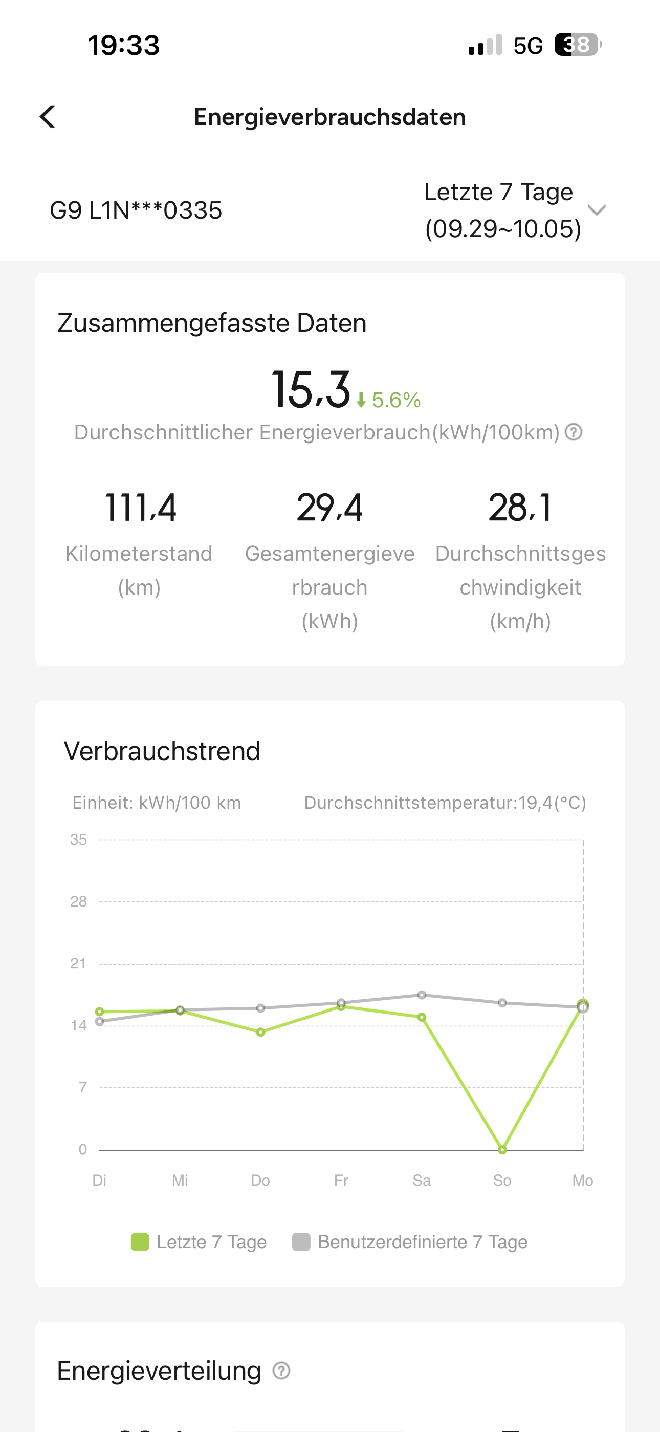

Läßt du die ganze Nacht Xgard an? Also wir sind jetzt bei 90% Stadtverkehr eher bei 500 + X, ganz normal mit Klima, bisschen Musik, gelegentlich Sitzheizung. (Auch G9 Performance 09/ 2026

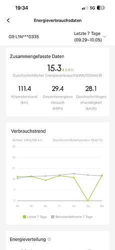

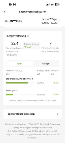

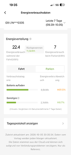

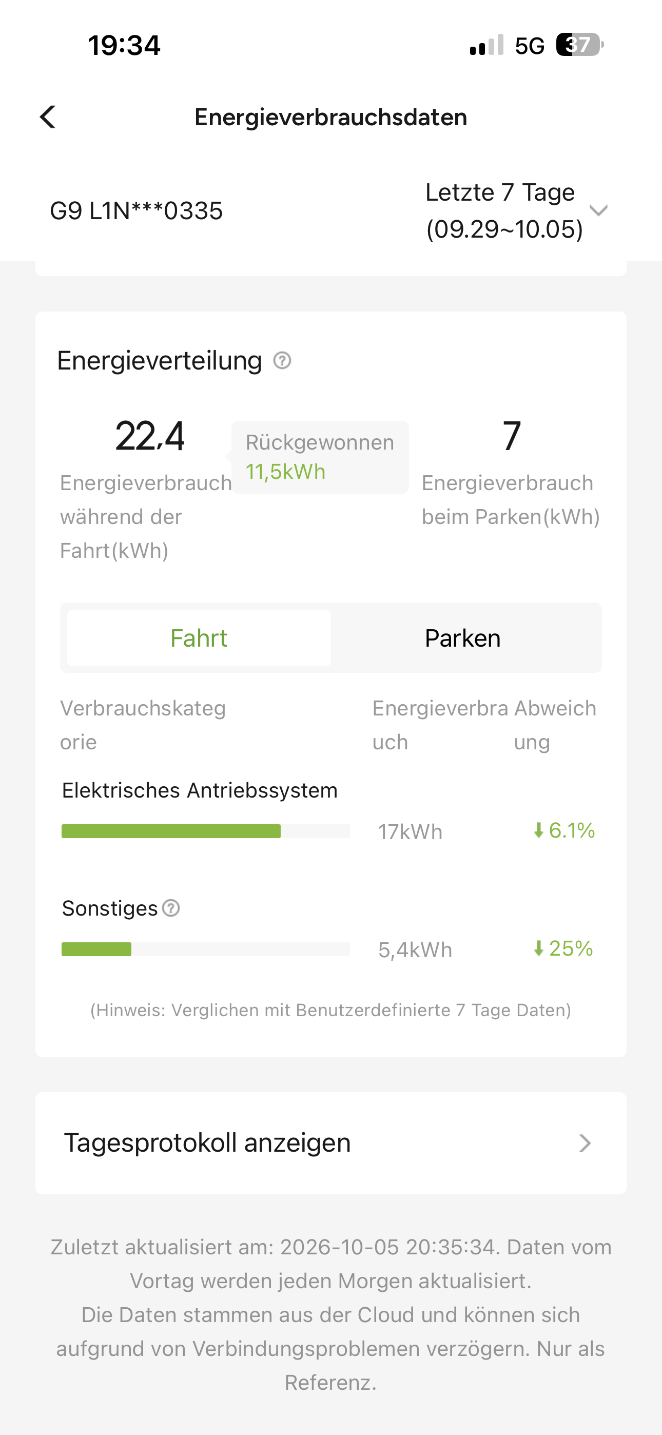

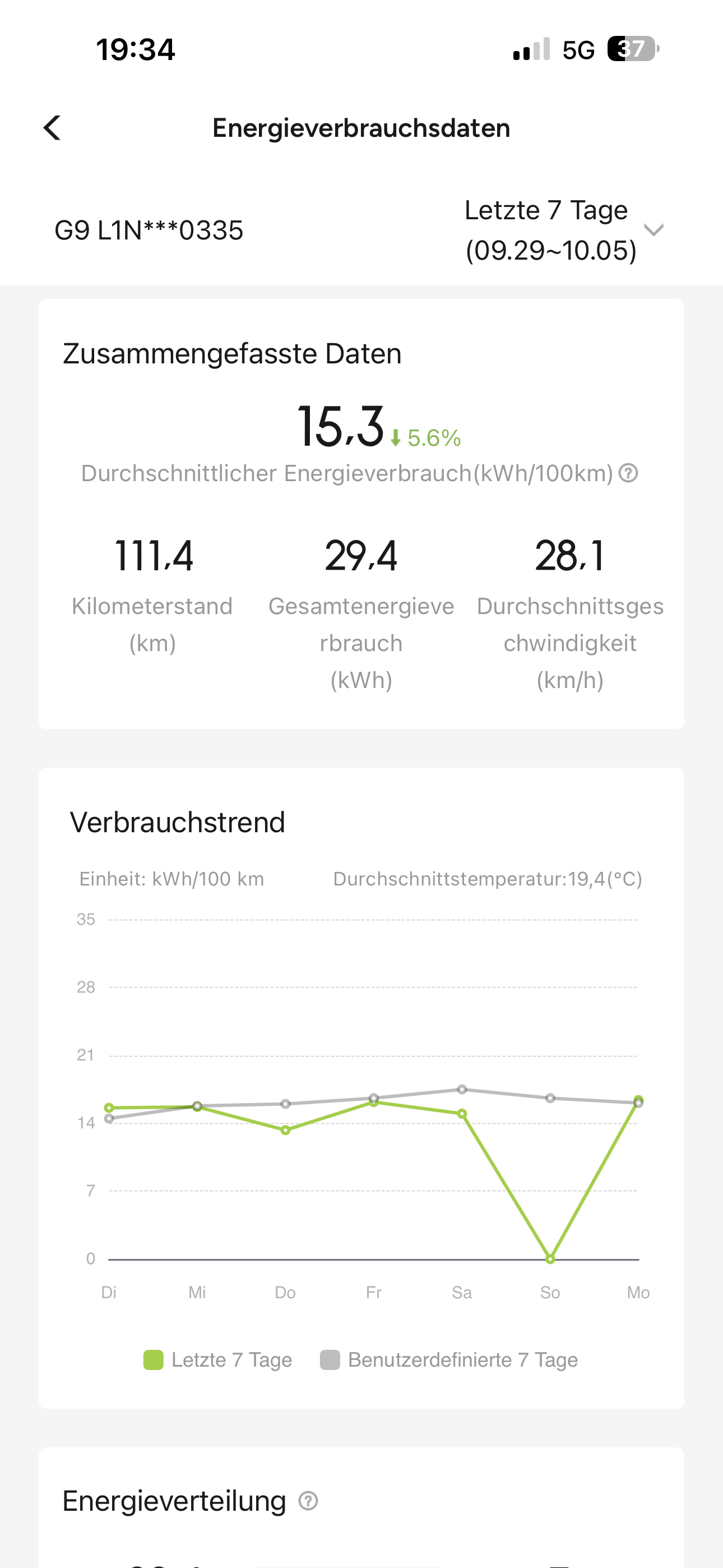

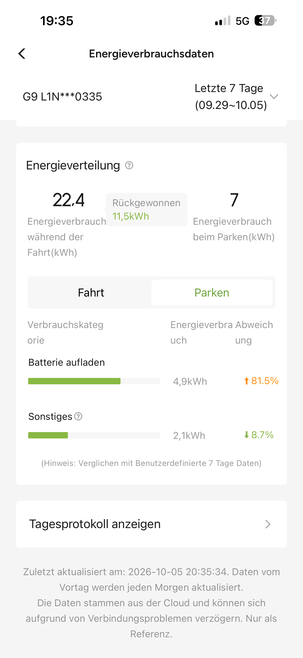

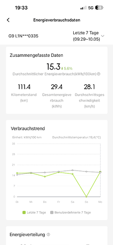

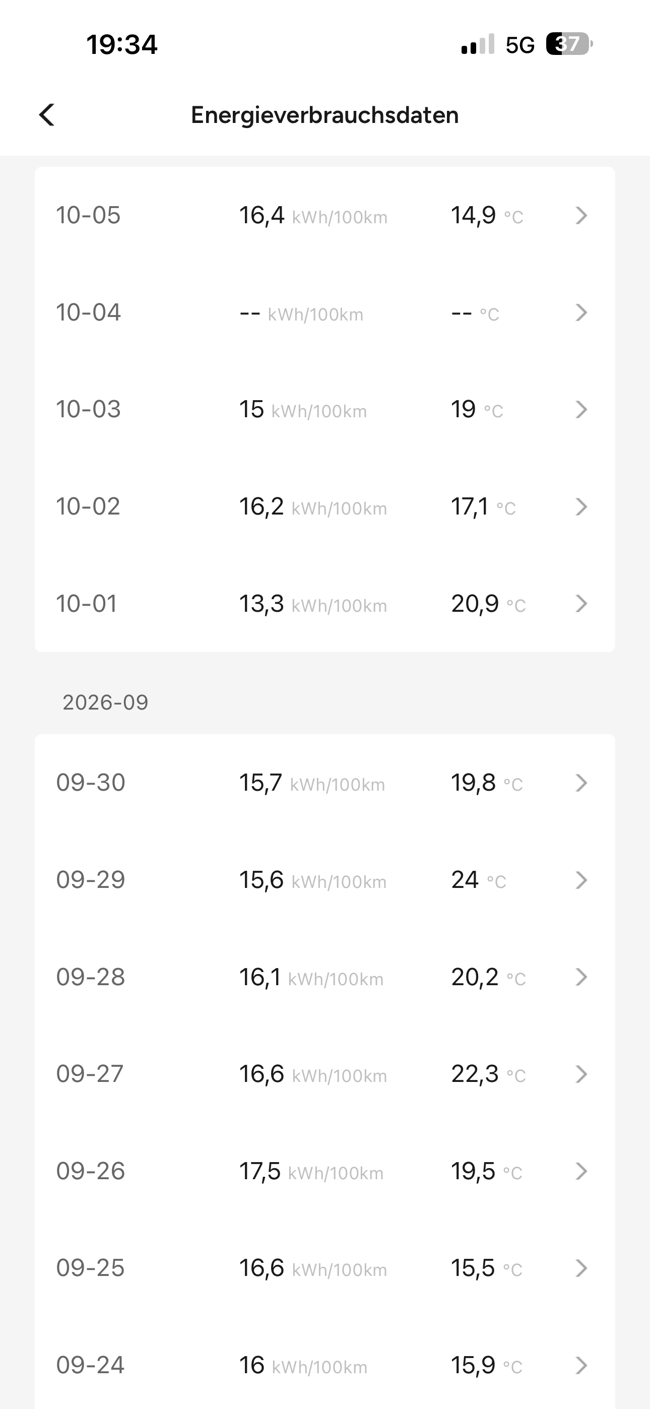

Kannst du mal einen Screenshot mit den Tagesverbräuchen aus der App posten?
So z.B.:
Das ist vergleichbares Stadt- und Stadtautobahngekutsche mit Xguard und Vorklimatisieren.
Wie oft geht’s denn Berg hoch bei deiner Strecke?
Wir hatten hier im Laufe der Zeit einige G6 und G9, die übermäßig viel Strom für das Nachladen der 12V-Batterie verbraucht haben. War wohl meist ein Masse-Kontaktproblem.
Verstehe ich nicht. Der G9 rekuperiert auf allen Einstellungen immer mit der gleichen Stärke? Kann ich mir nicht vorstellen und entspricht ja auch nicht dem Gefühl.
Die Sache ist zumindest in dem gezeigten Screenshot eindeutig: Dein Standverbrauch ist immens. Das kann an der oben erwähnten Thematik liegen, oder an anderen Faktoren. Wie weit parkt Dein Wagen z.B. vom Mobiltelefon/Schlüssel weg? Hast Du Xcombos laufen? Xguard hatten wir ja schon eliminiert.
