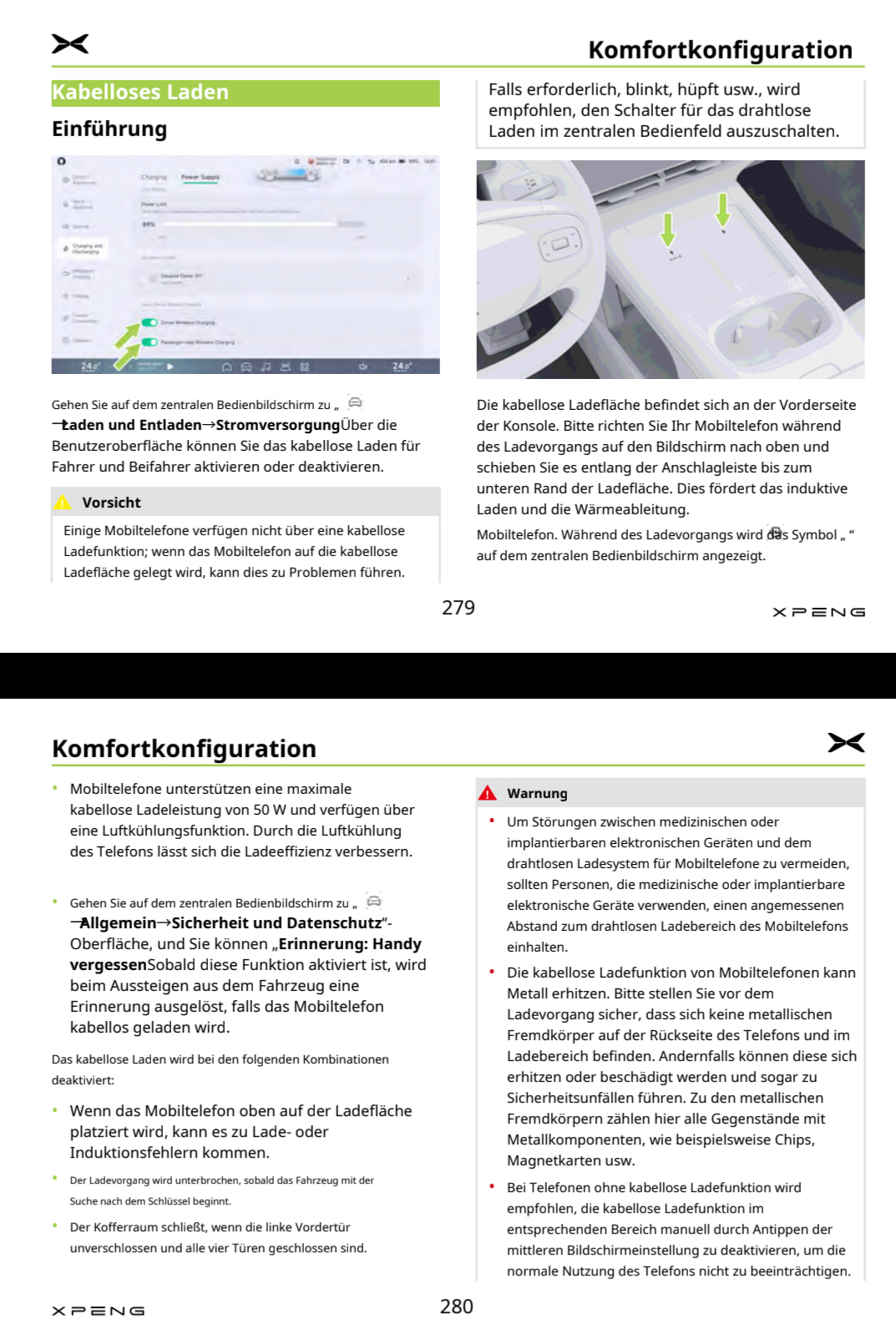

Dein Telefon muss es natürlich unterstützen. Ggf. im Telefon noch einschalten.
Im Wagen wie im Screenshot beschrieben im Menü aktivieren, falls noch nicht geschehen.
