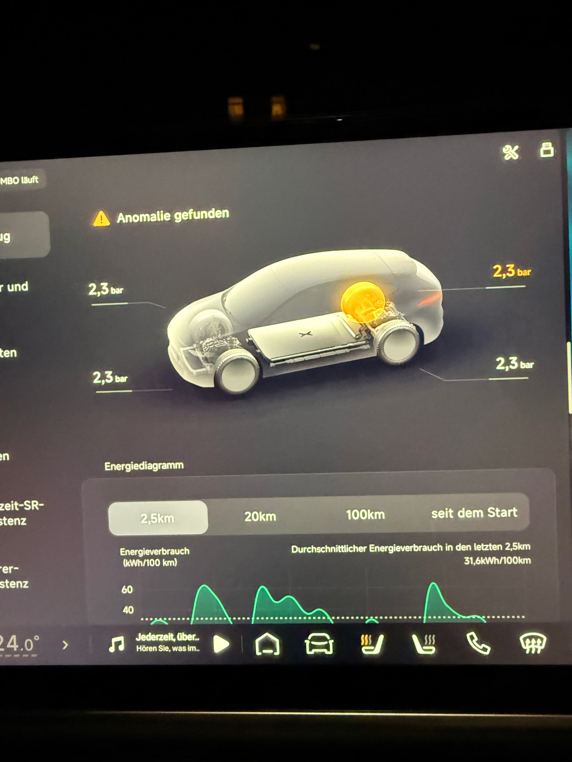

Ich gebe meinen G6 morgen zum ersten Service (1Jahr ist rum und 20k km hab ich auch geschafft). Bei mir fallen mindestens bei jeder zweiten Fahrt Assistenzsysteme aus - gibt sich unter der Fahrt, kommt aber auch sporadisch wieder. Es handelt sich hauptsächlich um die Vorwärtskollisionsvermeidung. Hab das Gefühl es wird schlimmer, je kälter es ist und je schneller ich fahre. Habe den Autohaus geschrieben, dass ich möchte dass sie den Fehlerspeicher auslesen und mir ne Kopie des Prüfberichts schicken. Bei mir hat der XPENG auch noch nie mit Bremsen eingegriffen - egal wie dicht ich auffahre
Dein Reifendruck gibt die Antwort. Mach mal ab 2,5 Bar aufwärts rein und dein System meckert nicht mehr.
Ich fahre immer ab 2,8 Bar und mehr. Bei Tesla z.B. ist die Vorgabe 3,1 bar.
Was bei Xpeng angegeben ist, ist für mich nicht relevant. Es wirken gewaltige Kräfte auf dem Reifen, bei dem Drehmoment. Zu wenig Luftdruck, lässt den Reifen auf der Felge wandern.
Den Reifendruck hatte ich schon angepasst. Ist mittlerweile bei 2.5 vorn und 2.6 hinten (schwankt wegen der Kälte). Fand es nur spannend, dass er nur bei einem Reifen meckert (ein entsprechendes Symbol war dann auch im Infotainment zu sehen)

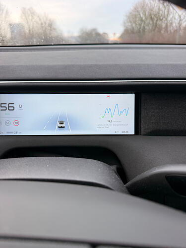

Dann schaue bitte oben das Foto. Da ist ja wohl eindeutig zu erkennen, dass mit zu geringem Reifendruck gefahren wird. :wink:

Das habe ich gestern bei Auto Grill auch gefragt, weil auf meinem Prüfbericht stand, dass der Reifendruck zu hoch war! Hatte im kalten Zustand vorne auf 2.6 und hinten auf 2.8 (ich weiß, dass 2.5 vorne und 2.7 hinten vorgegeben ist). Der Meister meinte, dass er im Winter mit 0.1 -0.2 über Herstellerangaben fährt. Mein Problem mit den vielen Assistenzsystemausfällen (Frontkollision etc.) lag nicht am Reifendruck (war zwischenzeitlich bei 2.3), sondern daran, dass die Seitenkameras völlig verdreckt waren. Ich habe nächtlich kündige vorderen und hinteren Cams sauber gemacht. Sie haben jetzt jedenfalls den Reifendruck trotzdem auf die Standardwerte angepasst. Seit dem hat kein System mehr Fehler gemeldet.

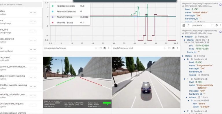

Das sind Features/Verhaltensweisen, die Bestandteil der Nvidia Orin-Logik sind. Ein ganz guter Artikel zu den Fähigkeiten und Limitationen des Chipsatzes hier:
Danke das ist super informativ, die Szenarien decken aber nur AEB ab, also Gegenstände vor dem Fahrzeug. Szenario hinten: einzig “Pedestrian crossing behind an occluding car“ wurde getestet = aber bewegend, also kein geparktes Fahrzeug/Gegenstand hinten wie laut TE (und mir fast) passiert ist.

Was den Ausfall an Assistenz Systemen aufgrund zu geringem Reifendruck angeht, scheit bei unseren Fahrzeugen unterschiedlich zu sein. Bei meinem G6 waren am 1. Weihnachtstag 2025 alle Assistenz Systeme ausgefallen. Nachdem der Reifendruck korrigiert war, funktionierte wieder alles wie gewohnt.
