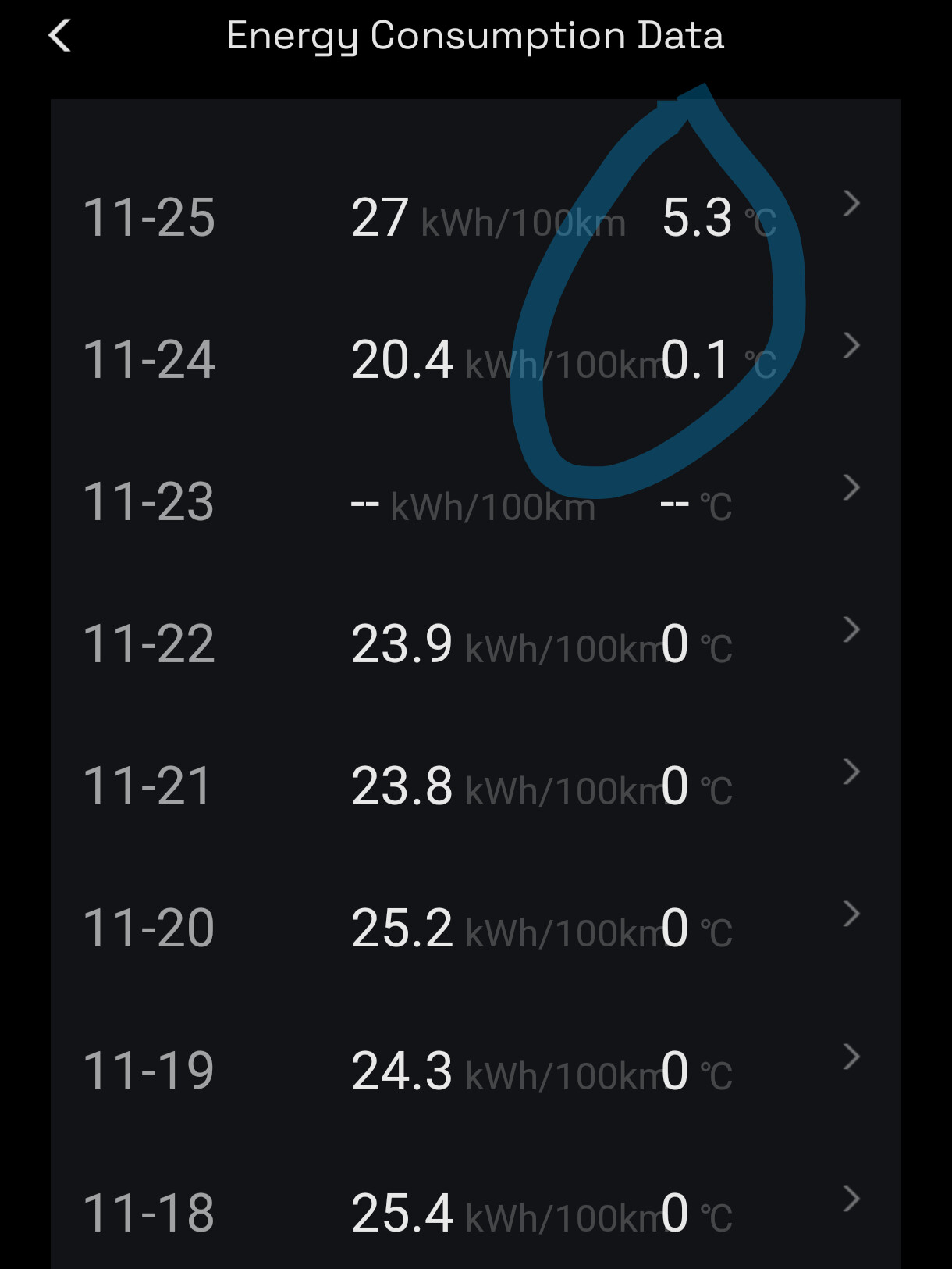

Update:
Nach 3 Tagen funktioniert die Heizung wieder.
Warum? Keine Ahnung.
Zwischendurch habe ich resetet, Fernwartung angefordert. Unmittelbar ohne Auswirkungen.
Irgendwann, während einer Langstrecke, ging die Heizung wieder an.
Endlich wieder, beim P7 war das ewig nicht mehr verfügbar. Beim G6 von Anfang an da
