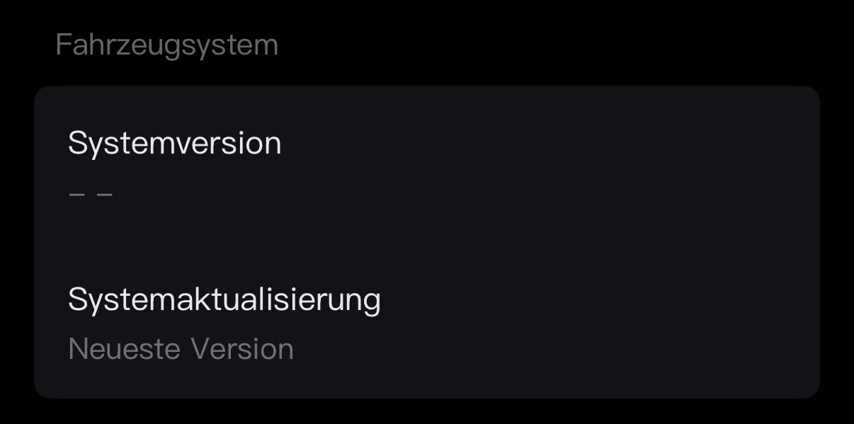

Leider habe ich aber ein Problem, bei dem sich weder das Autohaus noch der Support aktuell ganz sicher sind. Mein Fahrzeug wurde mit der Softwareversion 5.8.0 ausgeliefert und bietet mir bisher kein Update an.
Zusätzlich kann ich in der App weder die Sitzheizung noch die Sitzlüftung ansteuern. Die Klimaanlage lässt sich hingegen problemlos über die App starten.
Einen Neustart des Systems über die Tastenkombination habe ich bereits versucht. Auch die App habe ich auf meinem iPhone gelöscht und neu installiert. In der App wird außerdem keine Systemversion angezeigt, dort steht nur „- -“. Der Xpeng Support hat sehr schnell geantwortet und meinte, dass ihn dieser Punkt etwas beunruhigt.

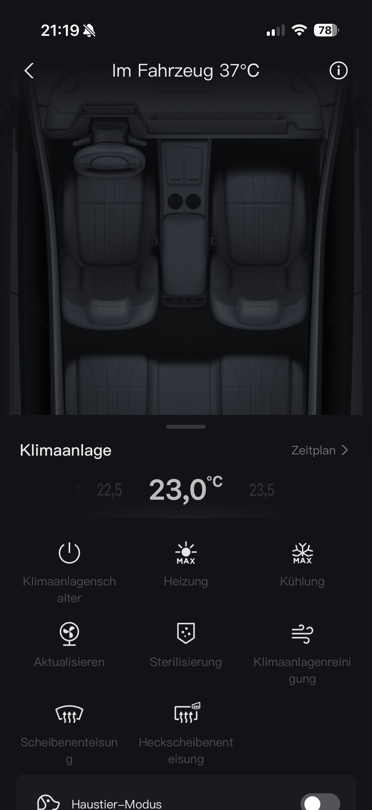

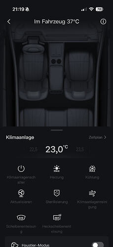

Ich habe noch zwei Bilder in den Anhang gepackt. Im Innenraum-Menü kann ich den Balken nur minimal, etwa 2–3 mm, verschieben. Dadurch ist der Haustiermodus abgeschnitten. Weiter lässt sich die Ansicht leider nicht verschieben.
Ich habe mir eben extra noch einmal ein Video herausgesucht, wie das Menü eigentlich aussehen müsste. Zusätzlich habe ich auch noch einmal einen Screenshot der Systemversion gemacht.

Die App auf einem anderen Handy installiert und dich mal eingeloggt? Wieso sieht man sonst den PET Mode nicht ganz? Muss doch dann an der App liegen?
Also das sieht definitiv nicht richtig aus.
Da fehlen ja Sitzheizung und Belüftung, Lenkradheizung. Ganz zu schweigen von der Versionsnummer.

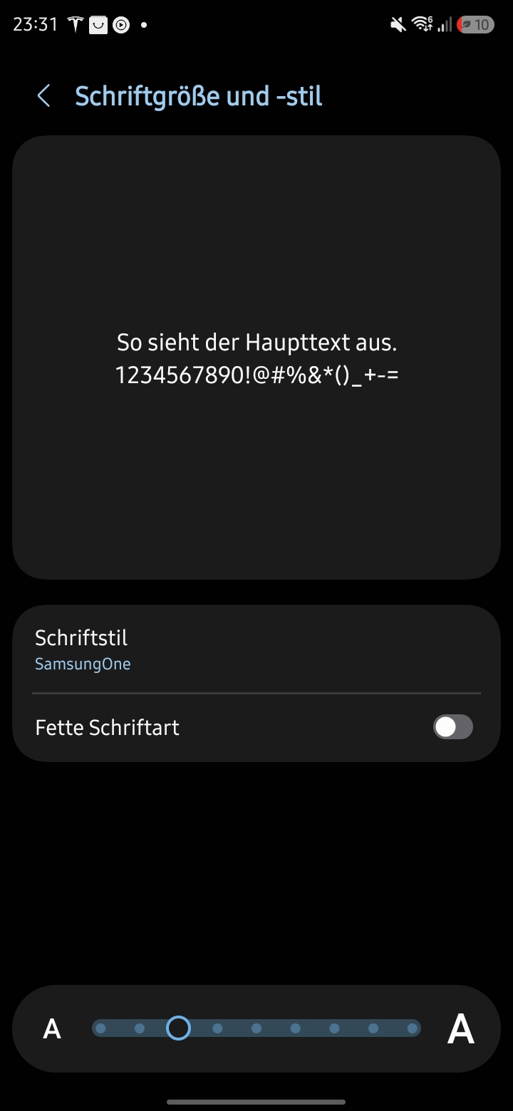

Hast du an deinem Smartphone vielleicht im Bereich Auflösung oder auch im Bereich Schriftgröße etwas verändert? Manche Apps mögen eine Auflösung- oder Schriftgrößenänderung nicht und verlagern dann normalerweise sichtbare Elemente irgendwohin, wo sie nicht mehr sichtbar sind. Stell mal deine Auflösung so hoch du kannst und deine Schriftgröße so klein es geht.
So sieht das bei Samsung aus:
