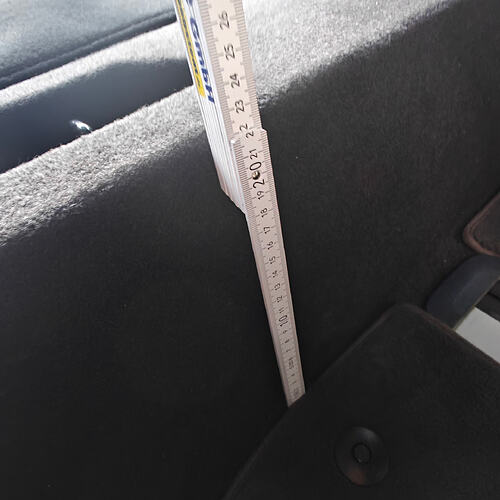

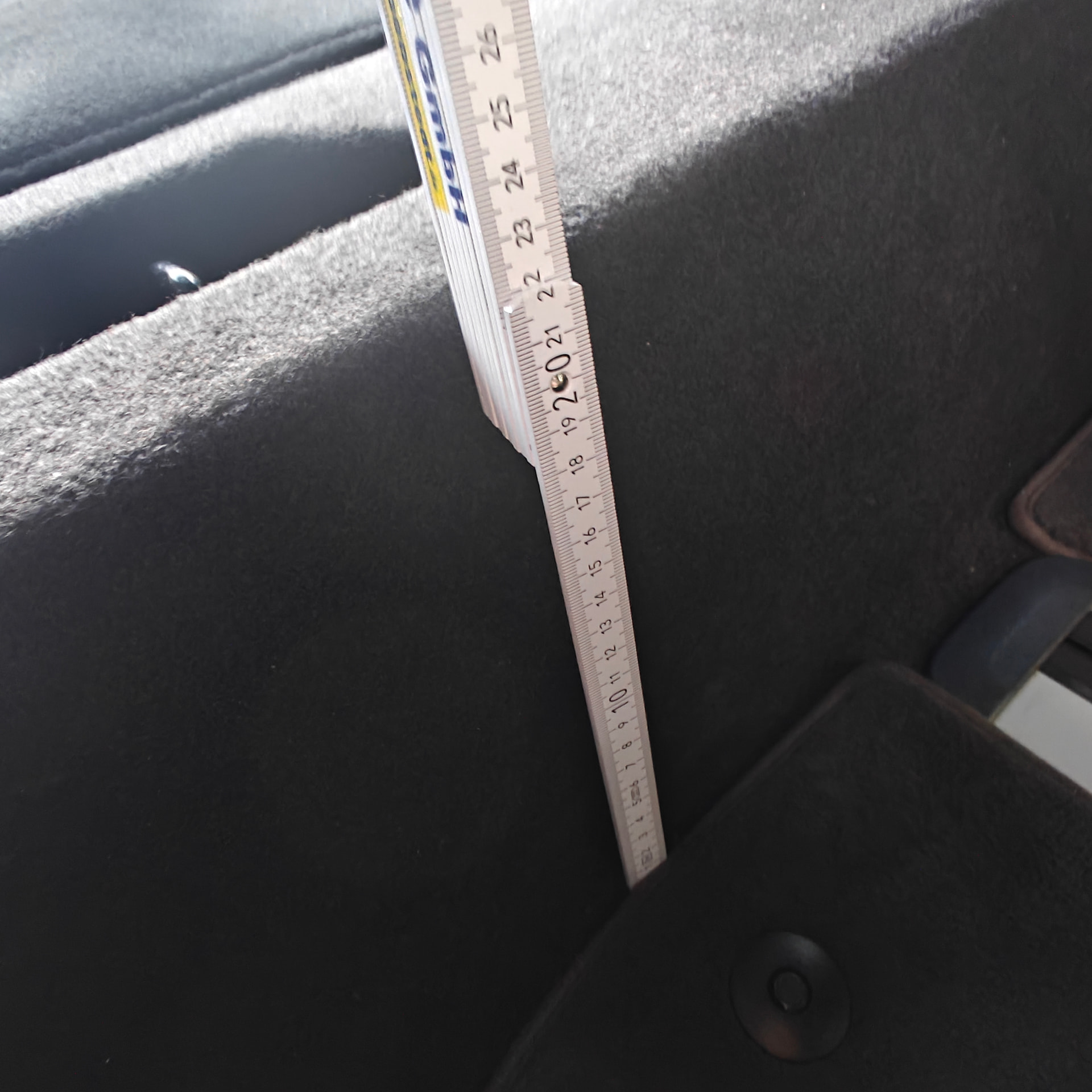

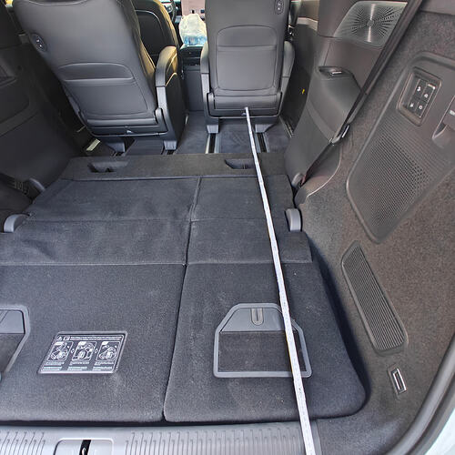

Ja wird gemacht
Danke dir, hab meinen Post gerade mit einer Skizze ergänzt - trifft die auch aufs aktuelle Modell zu? :slight_smile:
Also seht selbst rechts 185 cm komplett vor gefahren links 155 cm ca bei gerade noch nutzbare zweite Reihe. Die Kante bei der zweiten Reihe ist ca 20 cm.
Hoffe das ist aussagekräftig
SUPER, hab vielen Dank dafür! Dann war mein Bild offenbar genau das: gerade noch nutzbare 2. Reihe :slight_smile:

Von demher vielen Dank für die Fotos mit Bemaßung! :slight_smile:
