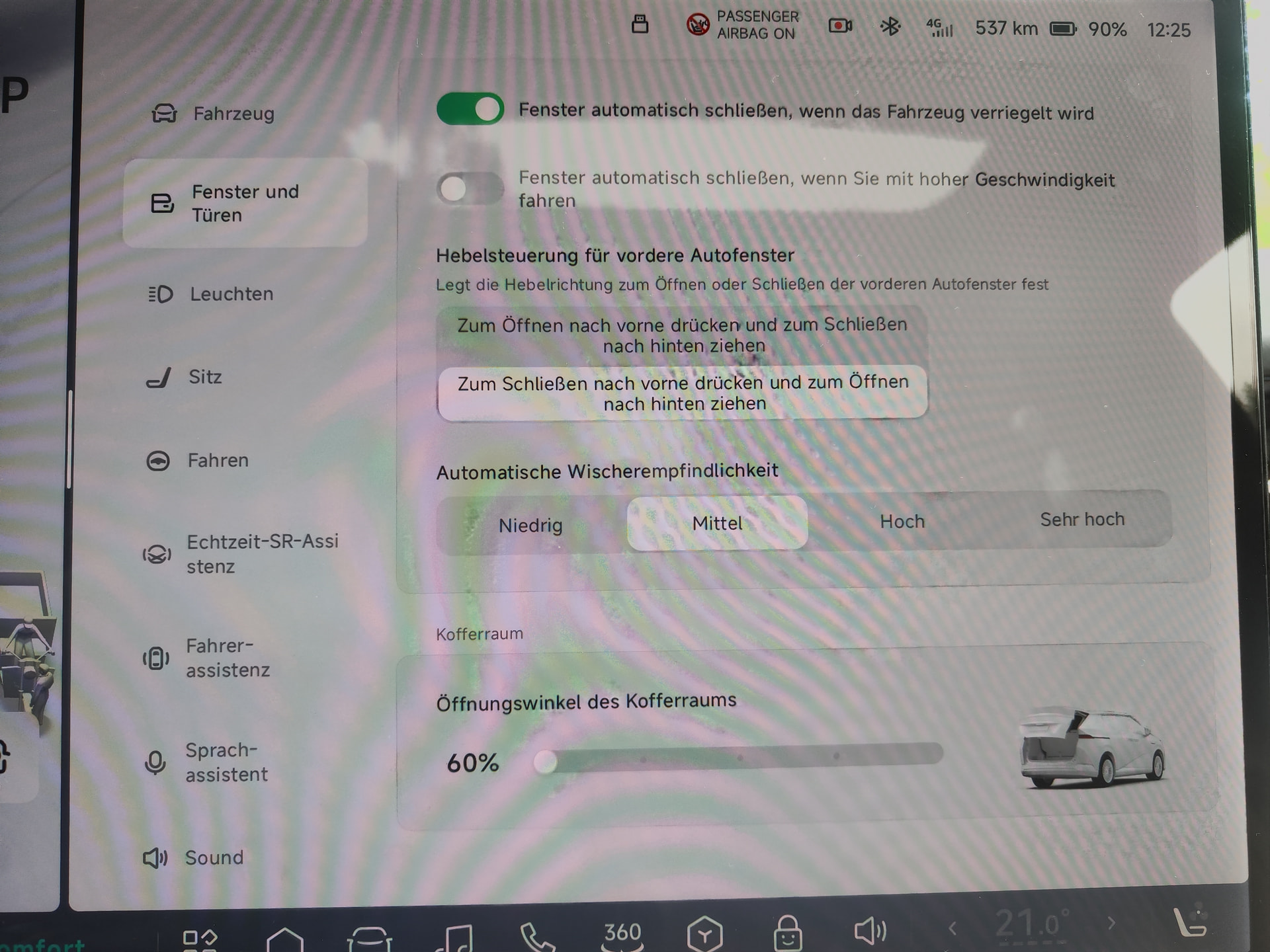

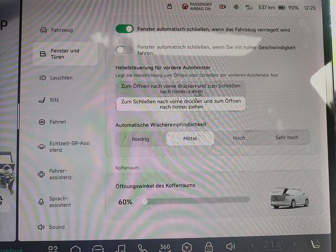

Für unseren Carport: kann einer der glücklichen Early Adopter mal nachmessen, wie lang der x9 bei geöffneter Heckklappe ist und auf welcher Höhe die geöffnete Heckklappe an der höchsten Stelle ist?
Danke im Voraus! :heart_hands:t3:
  • Der Öffnungswinkel der Heckklappe lässt sich einstellen
  • Der höchste Öffnungswinkel = größte Länge
  • max. Höhe: 2,40 m (inkl. Höhe X9)
  • Länge: + 50-60 cm (exkl. Länge X9)

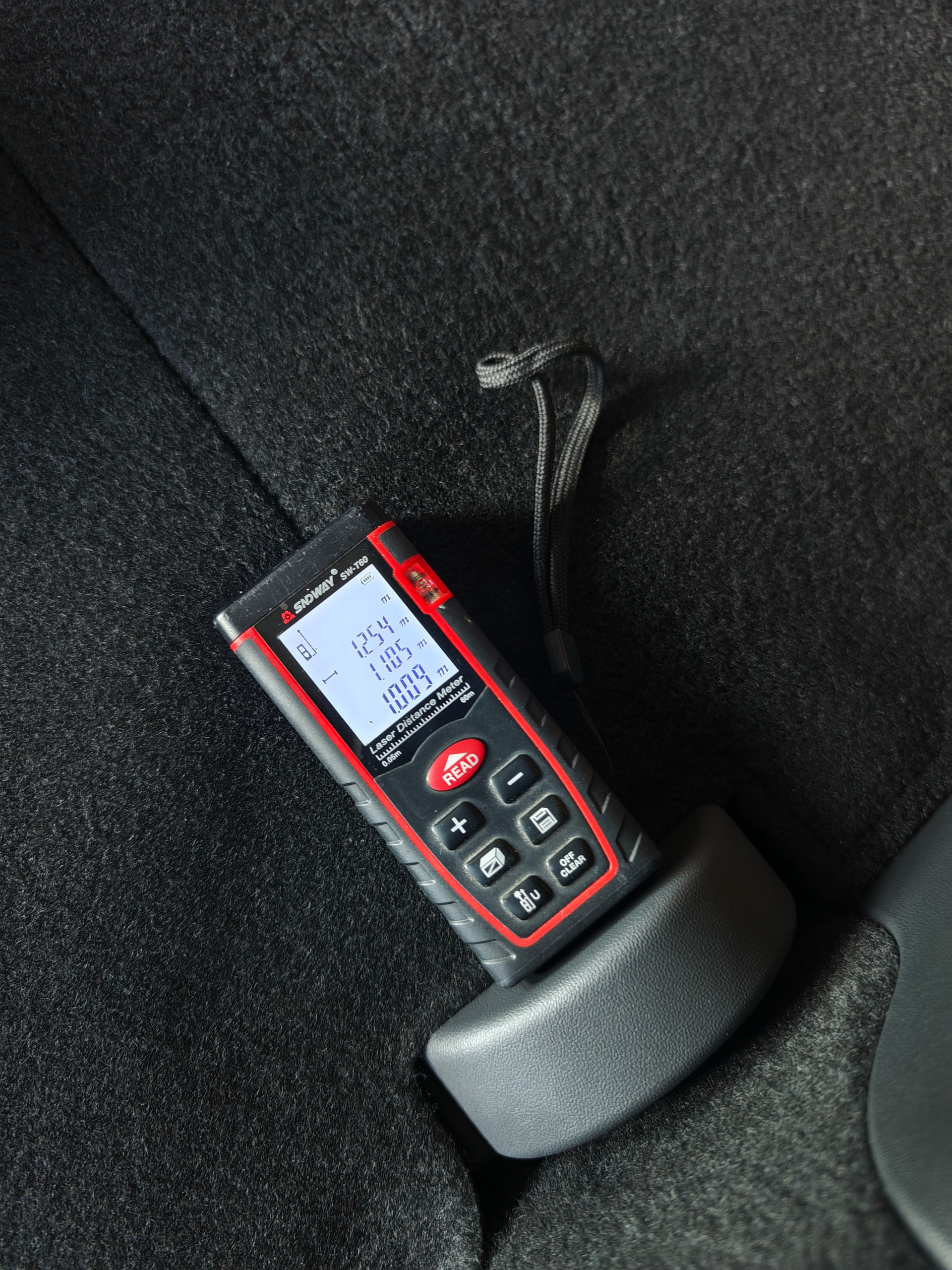

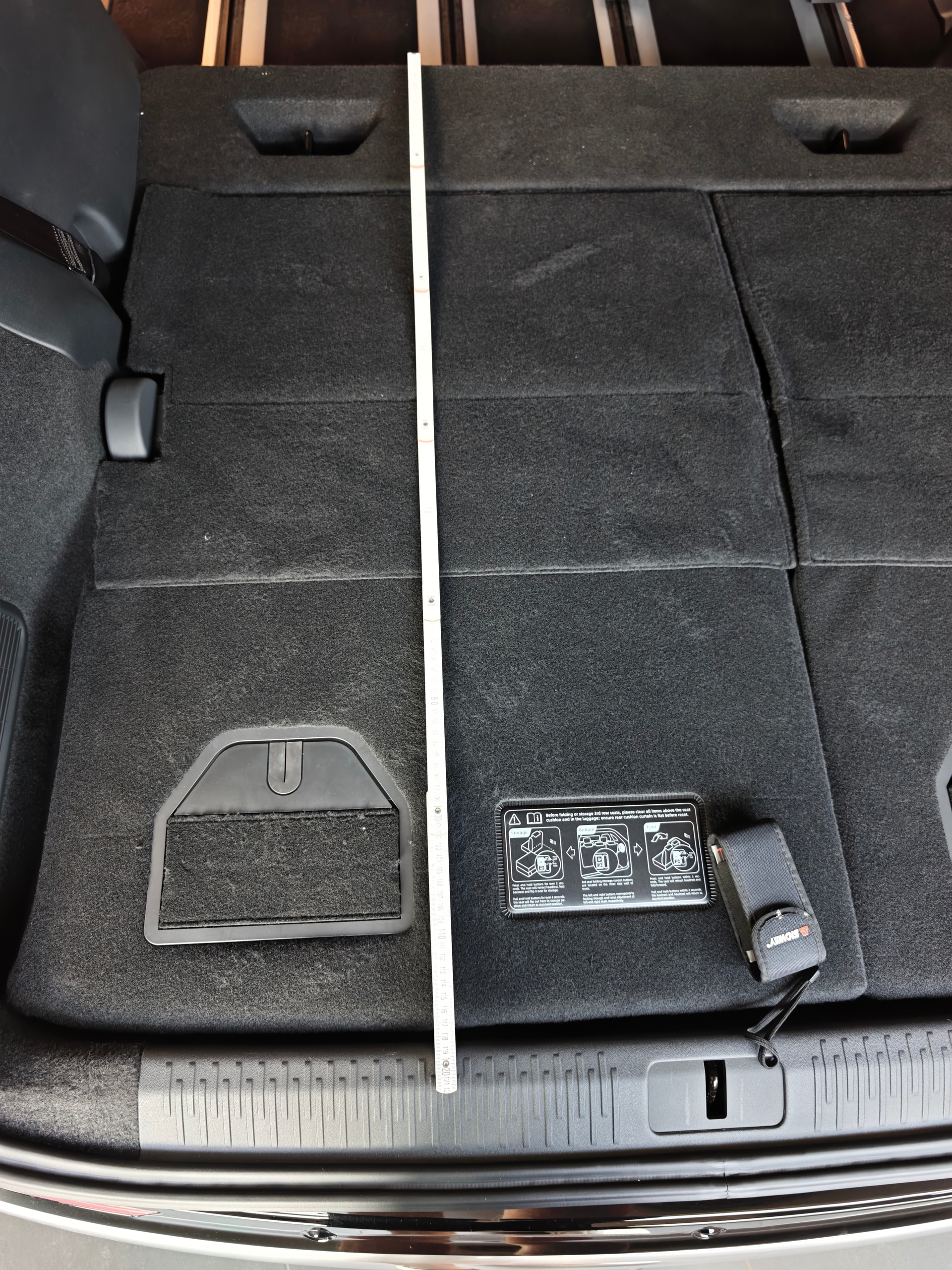

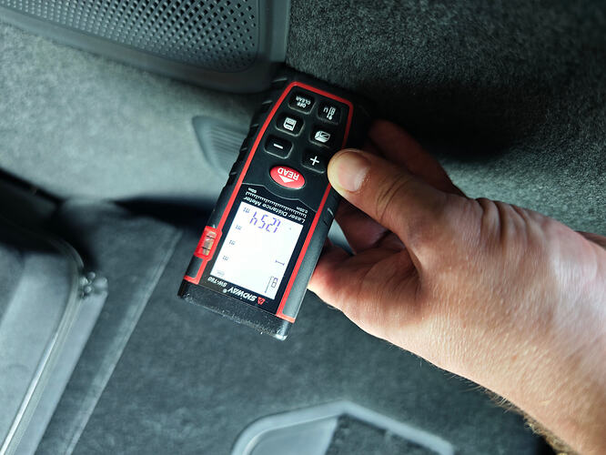

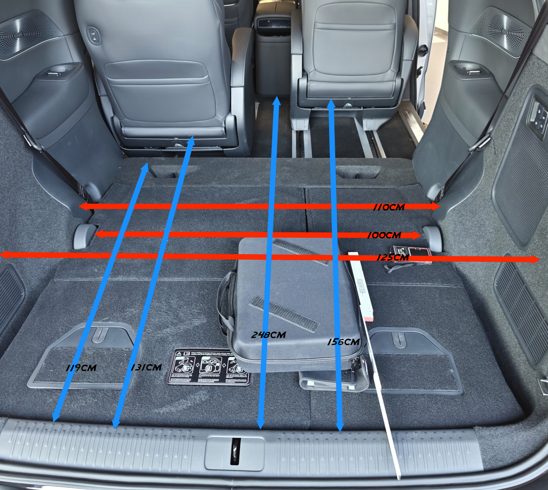

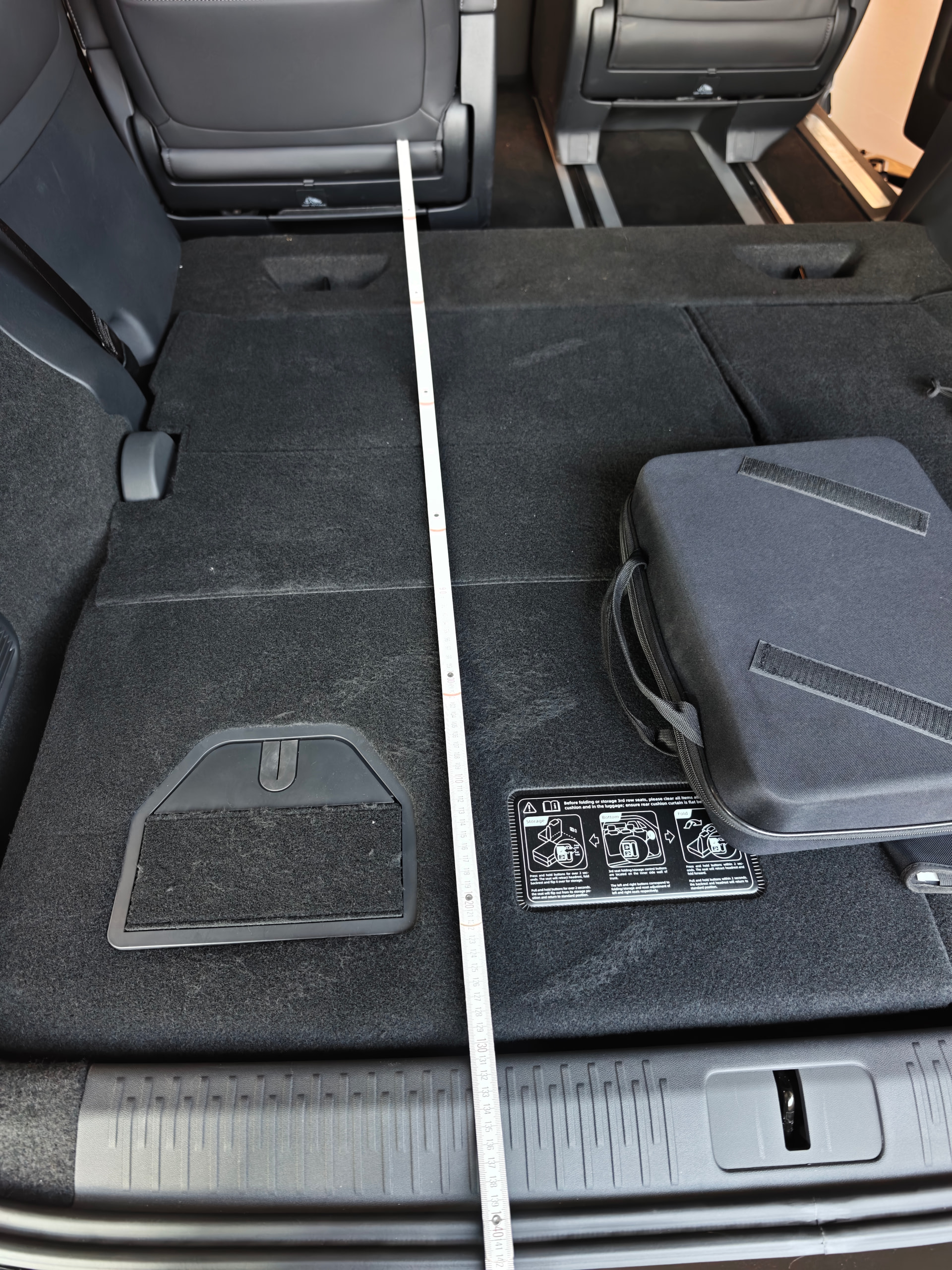

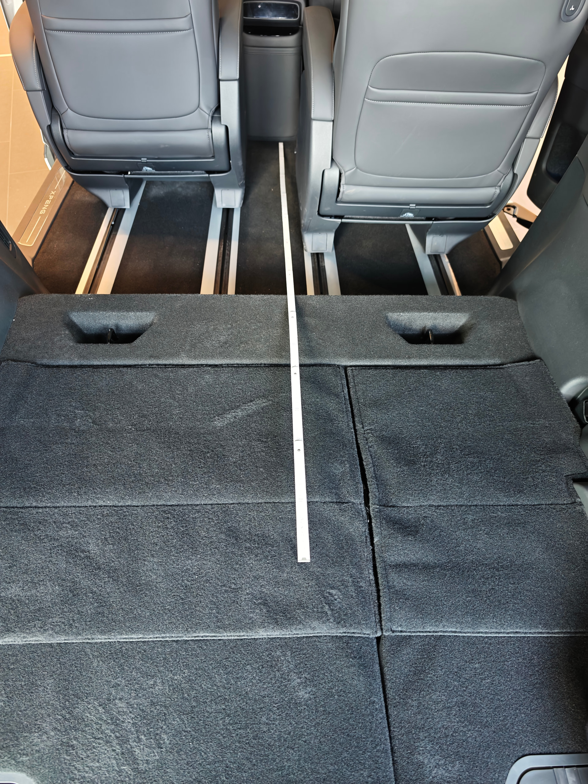

So, hier mal ein paar Fotos mit Kofferraum-Maßen:
Länge der einigermaßen ebenen Fläche: 119cm:
Länge von Unterkante Kühlschrank bis Höhensprung der Ladefläche: 130cm
Heißt für Dinge die man zwischen den Sitzen bis vor durch schieben kann ca. 248cm.

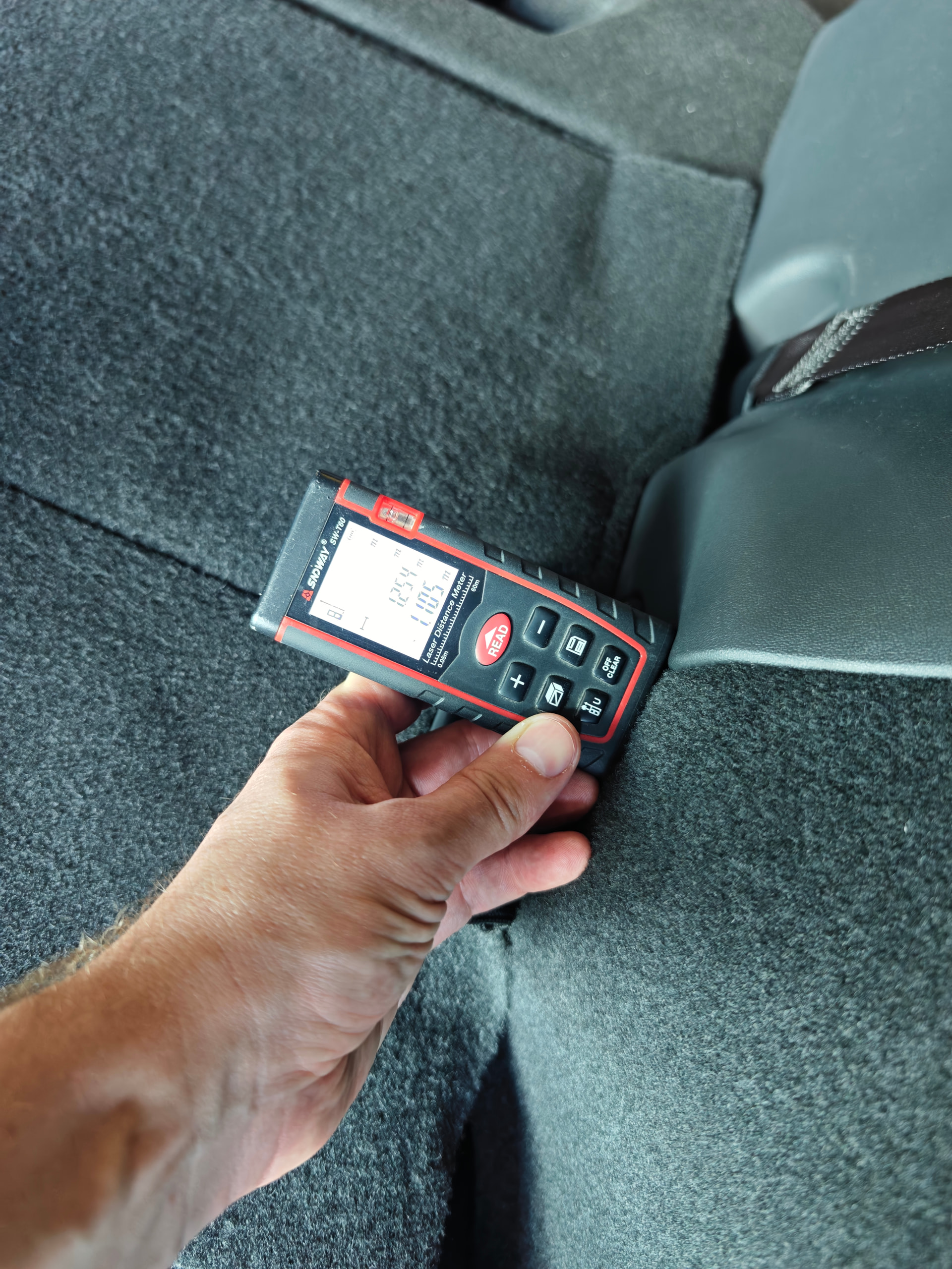

Länge bei vollständig nach hinten geschobenem Sitz: 131cm
Länge bei vollständig nach vorne geschobenem Sitz: 156cm
Breite an diesen Knubbeln: 100cm
Breite an der Wange: 110cm
Breite oben auf Lautsprecherhöhe: 125cm
Gesamtüberblick:

Hast du zufällig gemessen, wie hoch die zwei Verkleidungen in der Mitte heraus stehen?

Frage, weil ich selber als Vermesser den X9 als Baustellenauto einsetzen wollen würde, und in meinem Bulli damals eine Kiste hatte, die ich einfach mit einem Palettenhubwagen reinfahren konnte, und bei mehr Platzbedarf wieder raus. Sowas schwebt mir wieder vor, aber ich war doch ein wenig enttäuscht, dass man halt leider doch keine wirklich ebene Ladefläche hat, wenn die dritte Reihe flach liegt. Also selbst auf den ersten 119 cm sind das ja doch ein wenig „Berg-und-Tal“-Gegebenheiten.
Etwa bis 40 cm

Cm oder mm? Ich meinte die, zwischen denen 100cm Platz ist :blush:

Oh achso^^ Da hab ich kein Maß vom Feeling her wäre das Gefühl aber so bei 5cm.

Vielen Dank für Maße und die grafische Aufbereitung. Ich habe allerdings Zweifel, dass bei dem Maß von 156 die Sitze wirklich ganz noch vorn gefahren sind.
Ich hatte dieses Maß bei der Probefahrt auch gemessen. Soweit ich mich, erinnere sind das ca. 180 cm.
Mir ging es nämlich darum, bis zu welcher Größe man dort liegen und schlafen kann.
