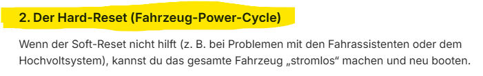

Wenn Reset übers Lenkrad nicht hilft auch mal Stromlos machen, über die Blitztaste im Dachhimmel.
Hier beschrieben.
Wenn das alles nichts hilft bleibt dir wohl ein Werkstatttermin nicht erspart.

Auch der Hardreset über die Blitztaste brachte leider keinen Erfolg :roll_eyes:. Mittwoch bin ich in der Werkstatt, mal sehen, was die sagen.
Die Blitztaste ist kein reset. Das ist „nur“ ein Ausknopf.

In dem von @BHD verlinkten Beitrag heißt es unter Punkt 2, dass es ein Hardreset ist, oder habe ich das falsch verstanden? Gäbe es denn sonst eine Möglichkeit, außer die Lenkradtasten?

Aber hat mir 2 mal schon geholfen wo ein Lenkrad-Reset versagt hat. Darum
Empfehle ich das auch immer dazu.

Ja, denn da steht ganz deutlich
