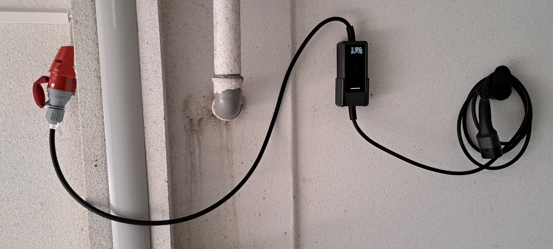

Ich nutze die go-e Gemini als Wallbox am CEE-Stecker und wenn ich in den Urlaub geh, mach ich die ab, werf sie in den Frunk und hab die Adapter dabei. Normalerweise benötigt man ja die ganzen Adapter nicht. Und dazu eben ein normales Typ 2 Kabel.
Bis jetzt nur einen Testlauf. Ist gut verarbeitet, mit etlichen Absicherungen und allen Adaptern .
Kein WLAN.
Warum dann noch ein extra Typ2-Kabel? Gibt es bei der Gemini keinen Adapter für Typ2?
Das ist quasi ne Wallbox. Wie willst Du damit an AC laden?
Das ist alles 230V AC….ein- oder dreiphasig. Die Wallbox kümmert sich ja nur um das Protokoll.
Du kannst keine Wallbox an eine zweite Wallbox hängen. Macht auch absolut keinen Sinn. Abgesehen davon hat der go-e kein angeschlagenes Kabel für das Auto. Das brauchst‘ also so oder so.
