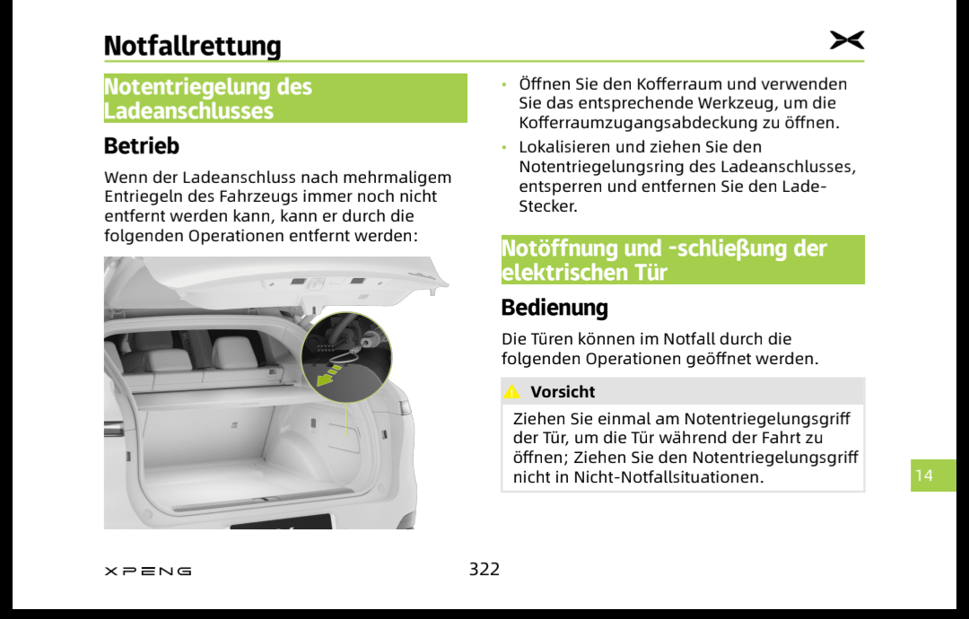

Alternativ im Kofferraum rechts die Abdeckung entfernen und die Notentriegelung ziehen. Zu finden auf Seite 322 in Kapitel 14.

Aber die “inoffizielle” Hotline, und zwar @Der_Don . Er hat mich dann auf die Bedienungsanleitung mit der mechanischen Notentriegelung hingewiesen. Das funktionierte dann.
