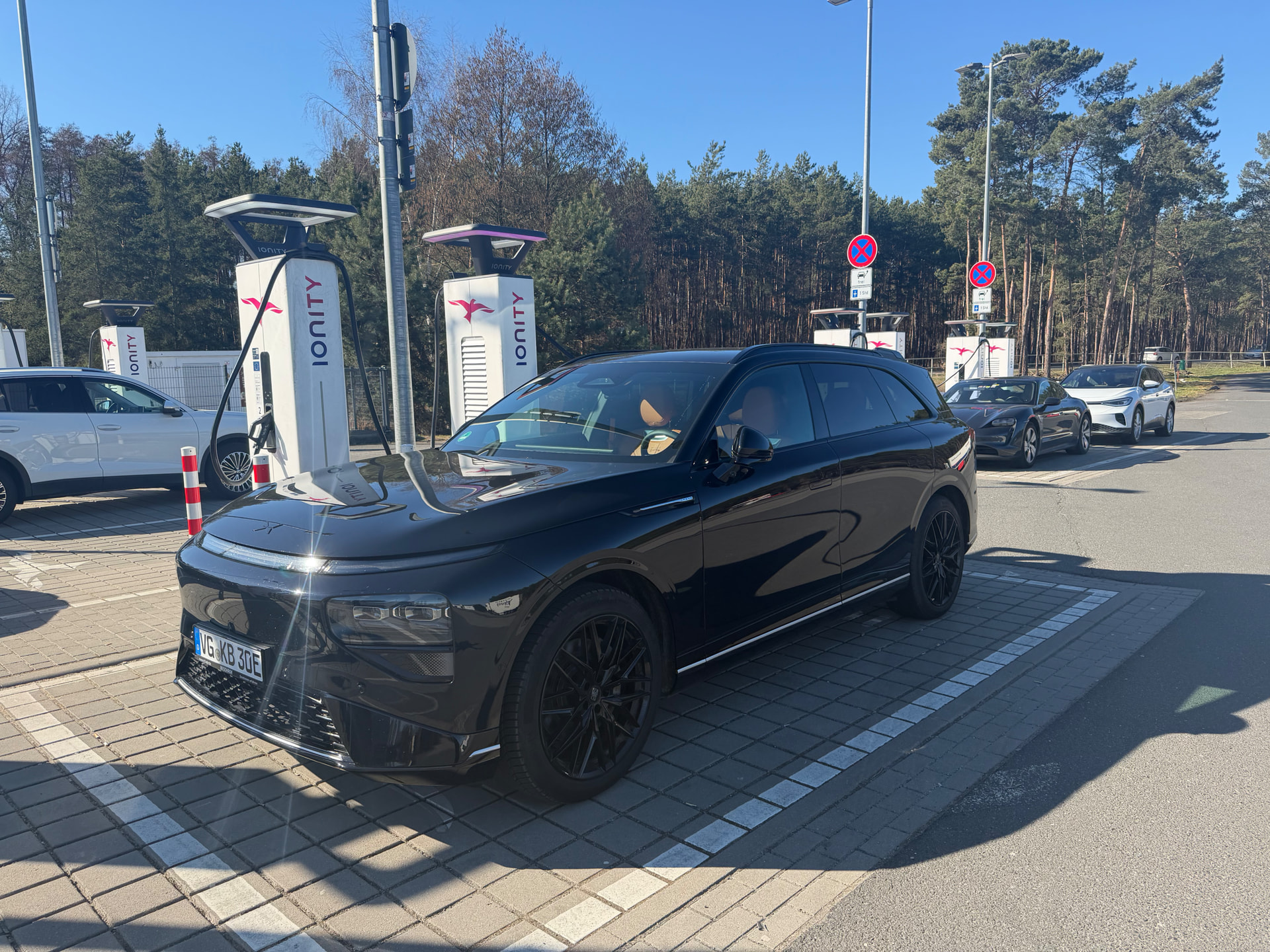

Hier mal ein Bild von meinem ersten Ladevorgang nach der Abholung bei ca. 2 Grad Außentemperatur an einem 400 KW Ionity Lader.
Einfach nur geil diese Geschwindigkeit.

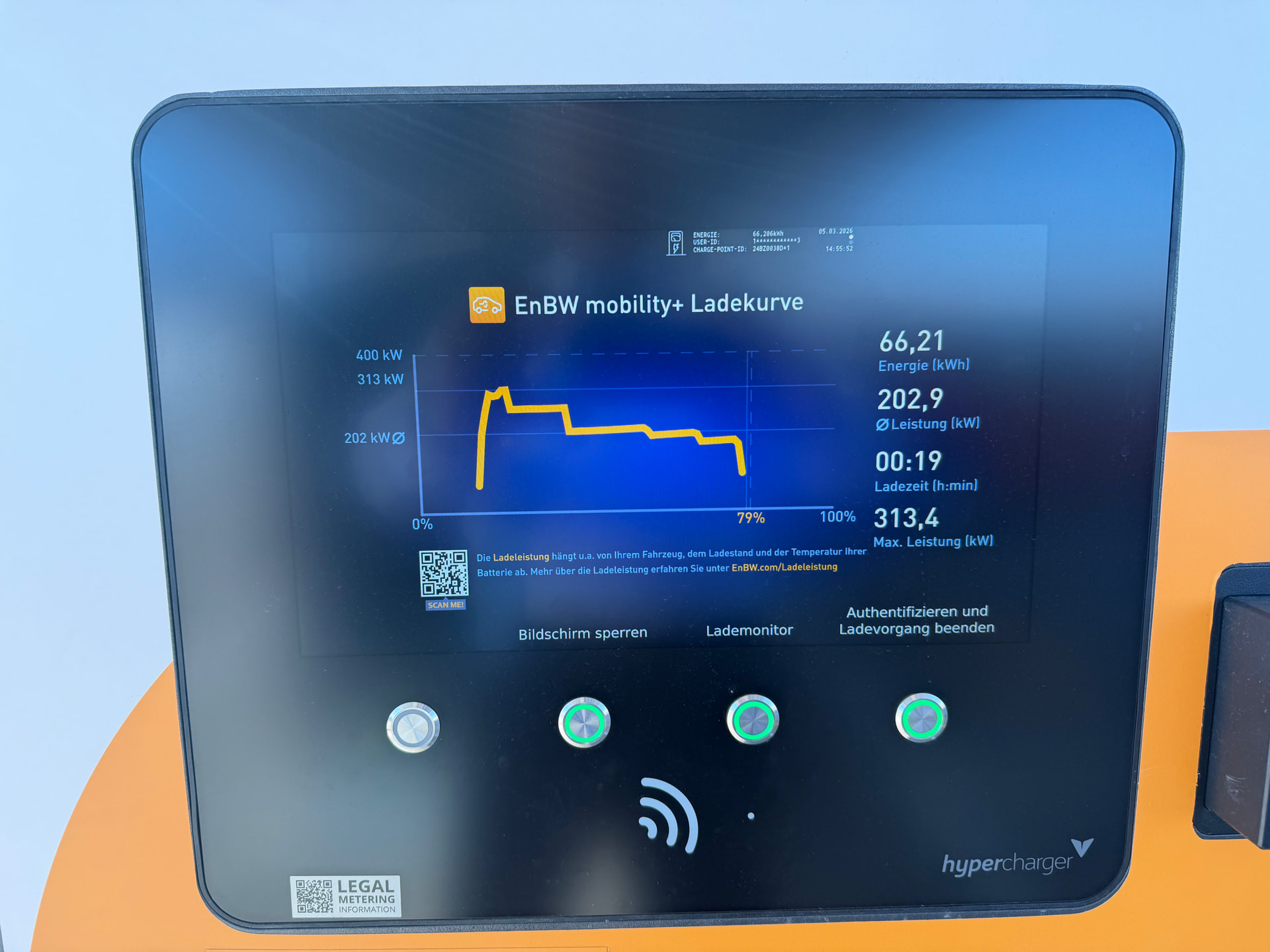

Null Grad, 400er EnBw-Säule im Solobetrieb und bestens vorgewärmter G9 SR VfL mit 20% beim Ladebeginn. Trotzdem ist der Schnitt bei nur 183kw. Ist das normal?
Bisschen wenig. Eventuell hat die Säule nicht mehr geliefert. Das wäre bei ENBW nix neues. Hatte ich auch schon und das nicht nur einmal.
Hätte mit 20% mehr Ladeleistung gerechnet. Aber 20% ist auch kein niedriger SoC…
Die 200kW sollten da aber auch beim vFL locker drin sein. Hatte die erst gestern auch bei über 70% SoC noch. Waren 35,2kW in 11min ab 45% bei knapp unter 0 Grad.
Und dann nochmal 45kW in 12min ab 14% ebenfalls bei leichtem Frost.
Kann es sein, dass der SR etwas niedrigere Ladeleistung hat?
Ja. Aber die gleichen Ladezeiten (10-80%).
Also wir laden bei weiten Strecken auch nur bei ENBW und haben je nach Ladesäule extreme Unterschiede, bei 300er Säulen bekommen wir meist das Maximum und bei den 400er nicht mal 250, daher würde ich bei dir auch sagen, es lag nicht am Auto :wink:

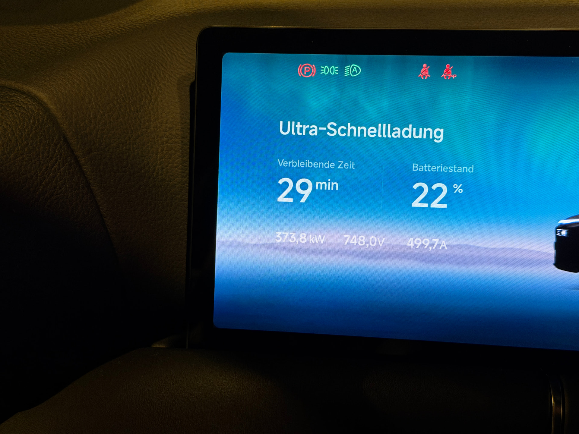

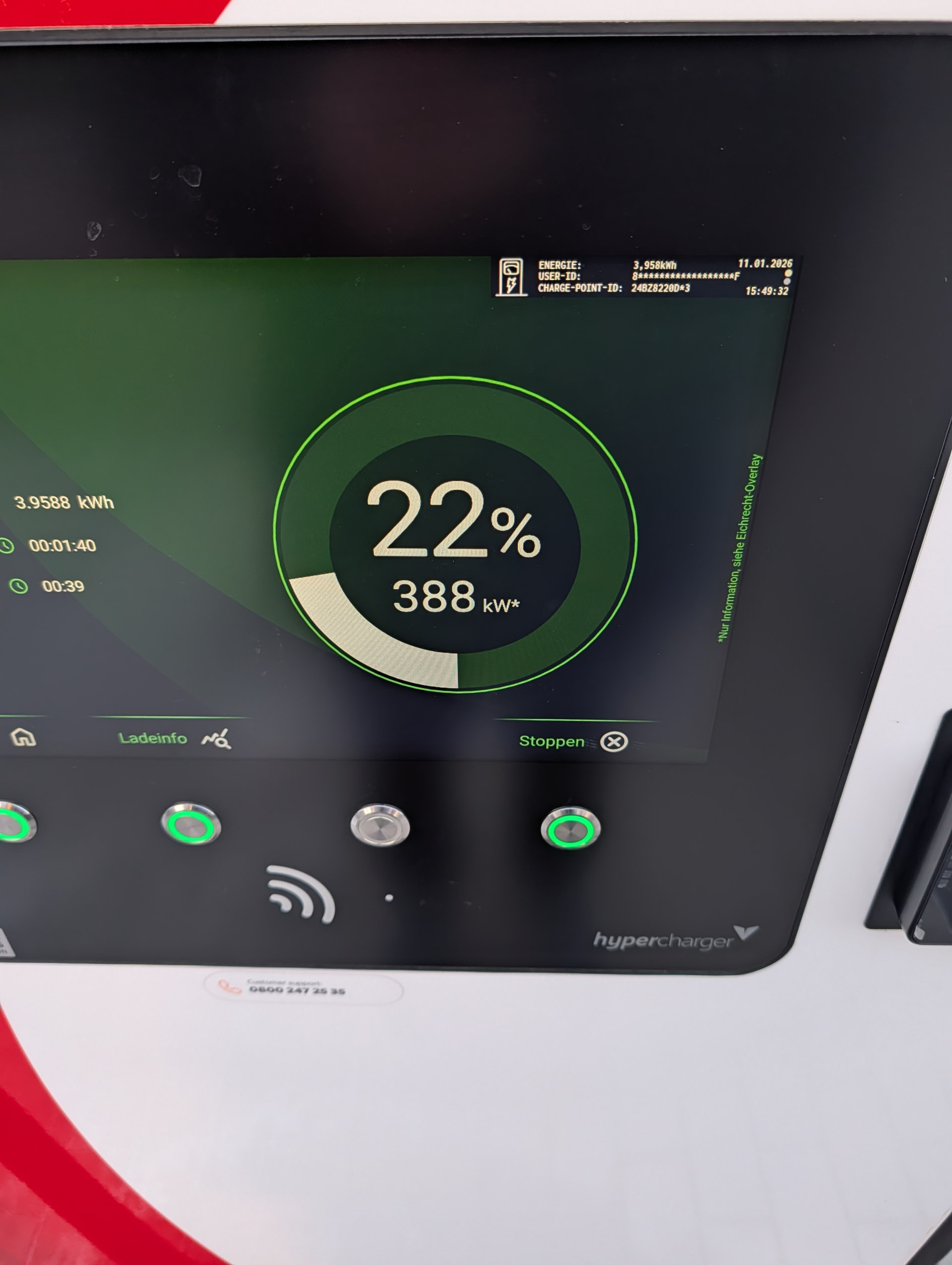

400kw Ladesäule.
G9 RWD LR 2025
War bist jetzt meine schnellste Ladung.

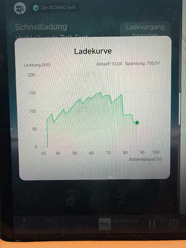

Ach irgendwie war es schon einmal besser….
Gestern von Berlin nach Gotha zur 1. Durchsicht.
Es waren jeweils 400 KW Säulen… immer ordentlich vorkonditioniert :man_shrugging:

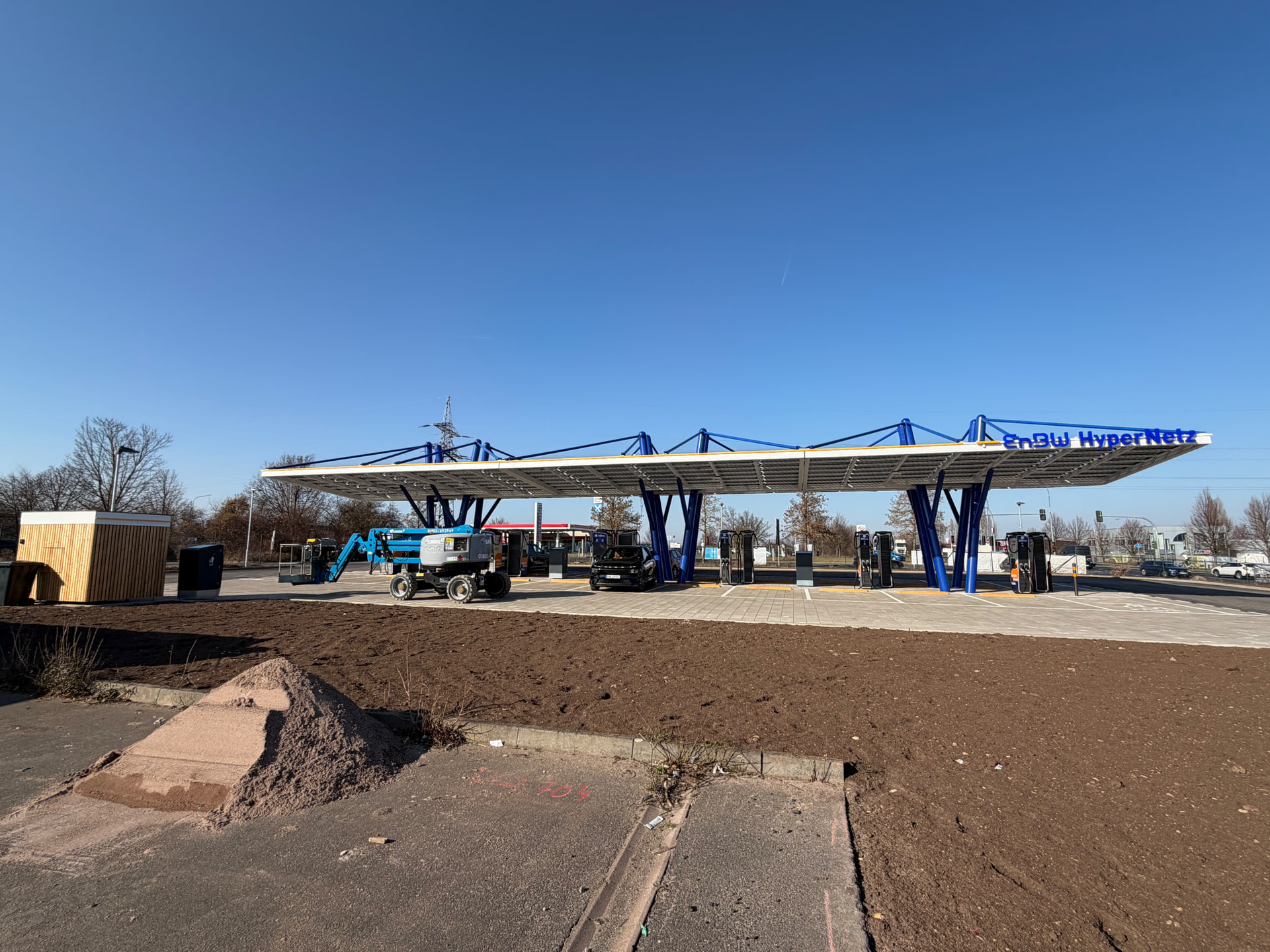

Aber bei Arnstadt, ein toller neuer Ladepark und Zwillinge G9 vFL wer sieht beide? :sweat_smile:

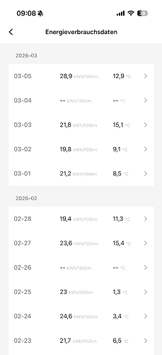

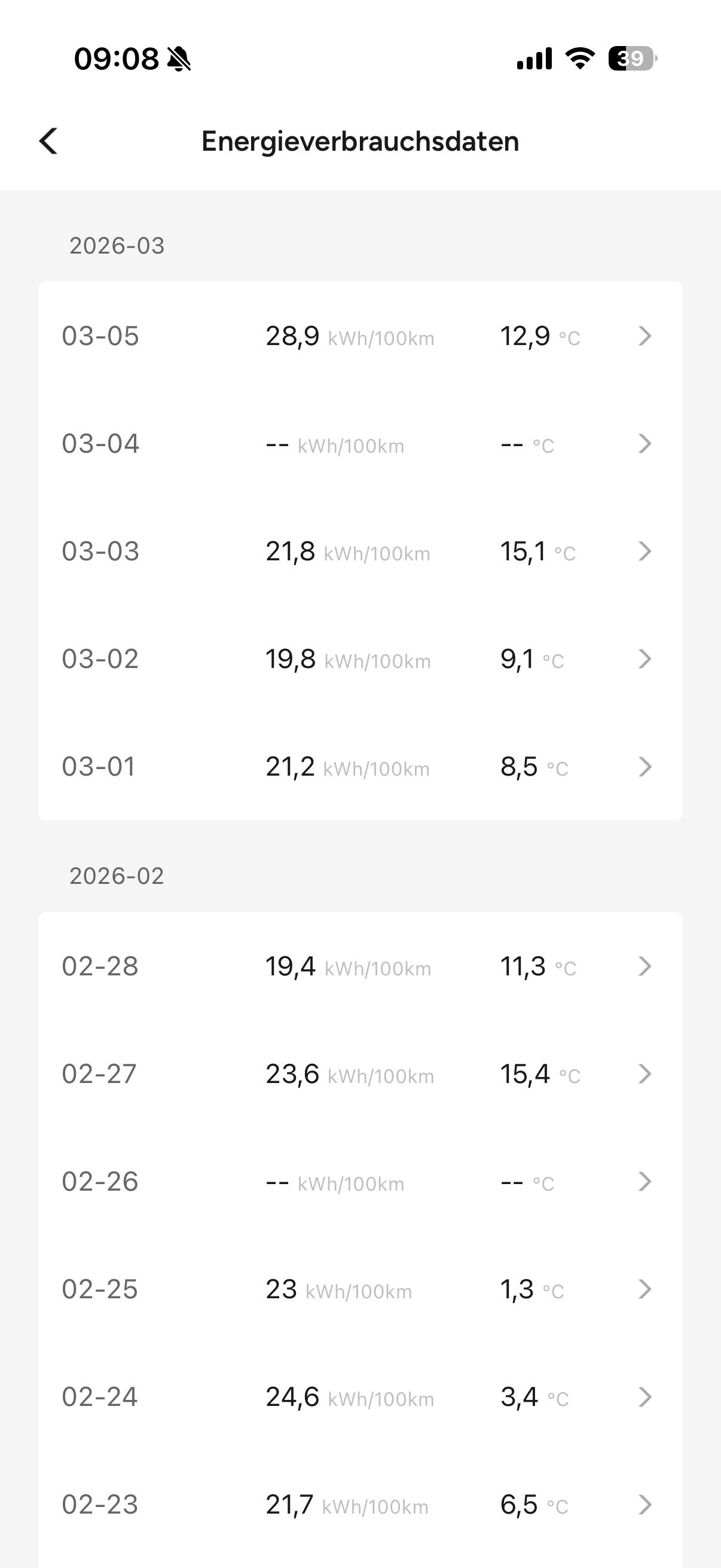

Wie viel Grad hatten wir? Schon seltsam, aber sieht hier eher nach Fahrzeugbegrenzung aus durch die Treppensicht.
Also nach meinen Erfahrungen macht die Außentemperatur eigentlich keinen soo großen Unterschied, wenn ordentlich vorkonditioniert ist. Ich hatte auch schon bei knapp über 0 Grad an die 300kW.
Es war der 03.03. und 05.03. :thinking:
