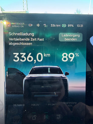

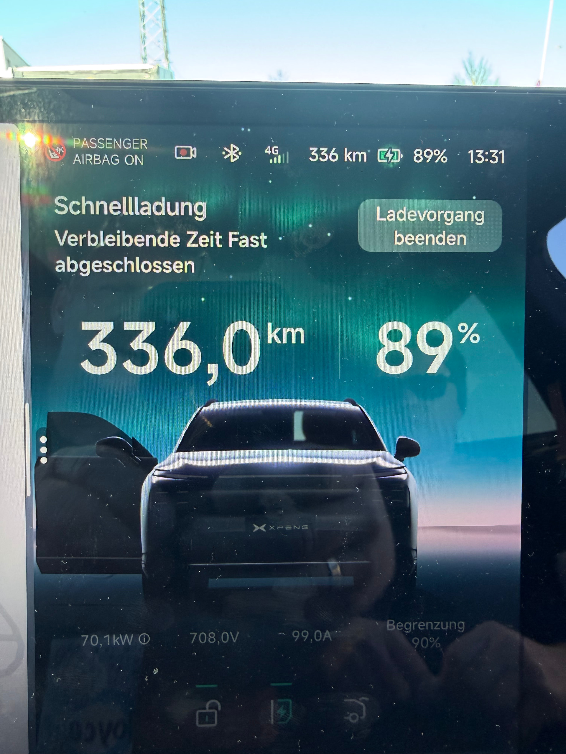

Ich war heute auch wieder versöhnlicher eingestellt…. Es waren genau 29 Minuten von 11-90%. Kann ich mit leben….

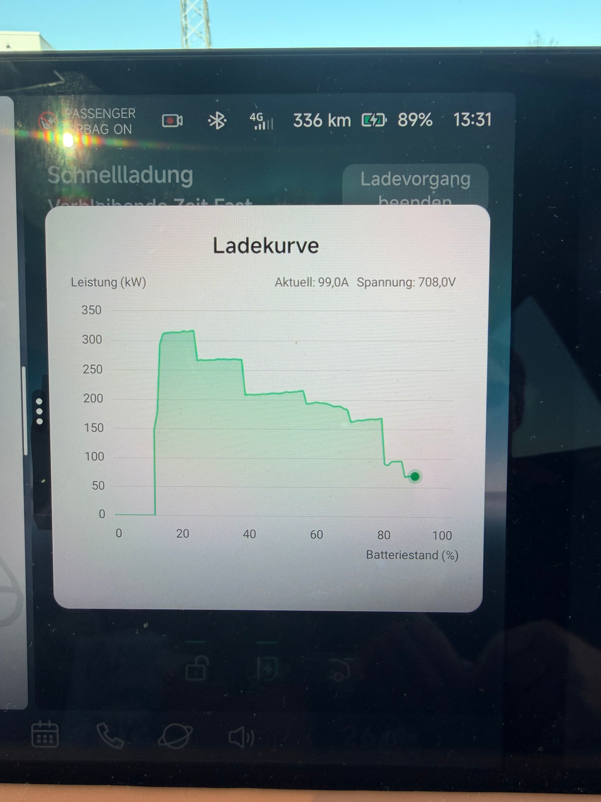

Meine 400kw ENBW Ladekurve war ja auch nicht so geil, die von der 300kw Shell Säule war deutlich besser. Evtl. liegt das auch an der Software?
Eher an Säule, Temperatur oder was nicht noch allem.
Lustigerweise hatte ich bei der ENBW-Ladung vorgewärmt, bei der Shell-Ladung nicht. :wink:

Also soweit ich weiß, optimiert XPENG die Firmware (CCS-Handshake) für die verschiedenen Ladegeräte. Der G9 funktionierte anfangs z.B. gar nicht an Tesla Ladesäulen, was mit einem Softwareupdate dann behoben wurde. Wieso sollte es dann nicht möglich sein, dass die schlechte Ladeleistung an einer suboptimalen Konfiguration seitens XPENG liegt? Also Handshake-Provleme, oder evtl. wird auch der Akku zu heiß, weil die Kühlung zu spät startet? Dies würde auch erklären, wieso ich OHNE Vorkonditionierung an einer 300 kW Säule von Shell schneller geladen habe, als an einer 400kW Säule von ENBW MIT Vorkonditionierung. Und andersherum gefragt: Wenn andere Autos bei ENBW ihre 400 kW bekommen, wieso soll es dann NICHT an XPENG liegen?

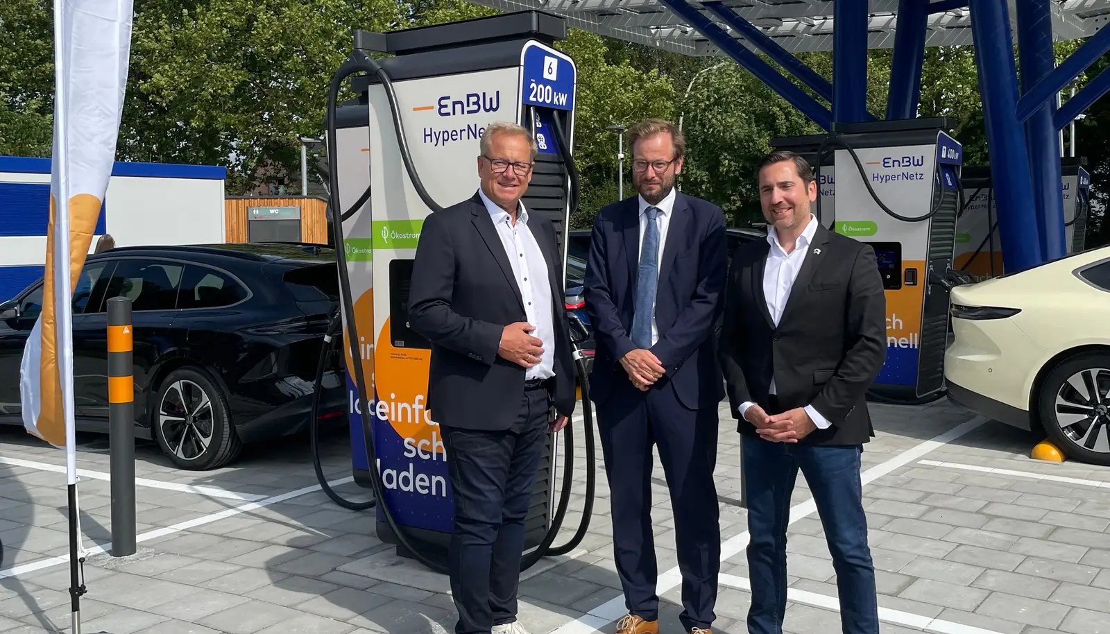

Ich war hier:
Wäre ja blöd, wenn deren Prestigeobjekt in HH kastriert oder fehlkonfiguriert wäre, aber ja, wer weis…
