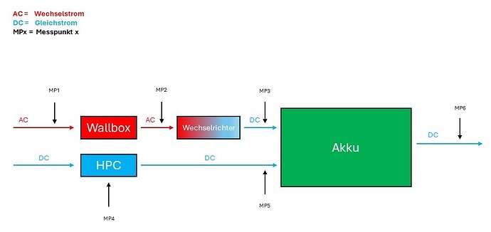

Da stellt sich für mich jedoch zu Beginn einmal die Frage der Datenerfassung.
Ich verlasse mich beim Schnelllader (HPC) auf den angezeigten Wert des Betreibers und nehme das einfach mal als glaubhaften Wert der geladenen Energie (MP4) so hin.
Bei der heimischen Wallbox kommen aufgrund der zusätzlichen Umwandlung von Wechselstrom (AC) zu Gleichstrom (DC) verständlicherweise noch Verluste hinzu, welche bei einer Energieumwandlung immer entstehen
(Leitungsverluste lasse ich jetzt der Einfachheit halber einfach mal außen vor).
Diese werden am MP1 zwar erfasst, kommen jedoch bei MP3 nicht an.
Ich kann direkt vor einer Wallbox ja den Energiegehalt mittels einem geeichten Zähler (MP1) erfassen.
Aber wie sieht es hinter der Wallbox aus (MP2)?
Und was kommt davon noch in der Batterie an (MP3)?
Und zum Schluss natürlich noch die spannende Frage, was ist am Ende davon wirklich nutzbar (MP6)?
Sind glaubhafte Werte an den einzelnen Messpunkten nicht die Basis für eine objektive Betrachtung der Ladeverluste?

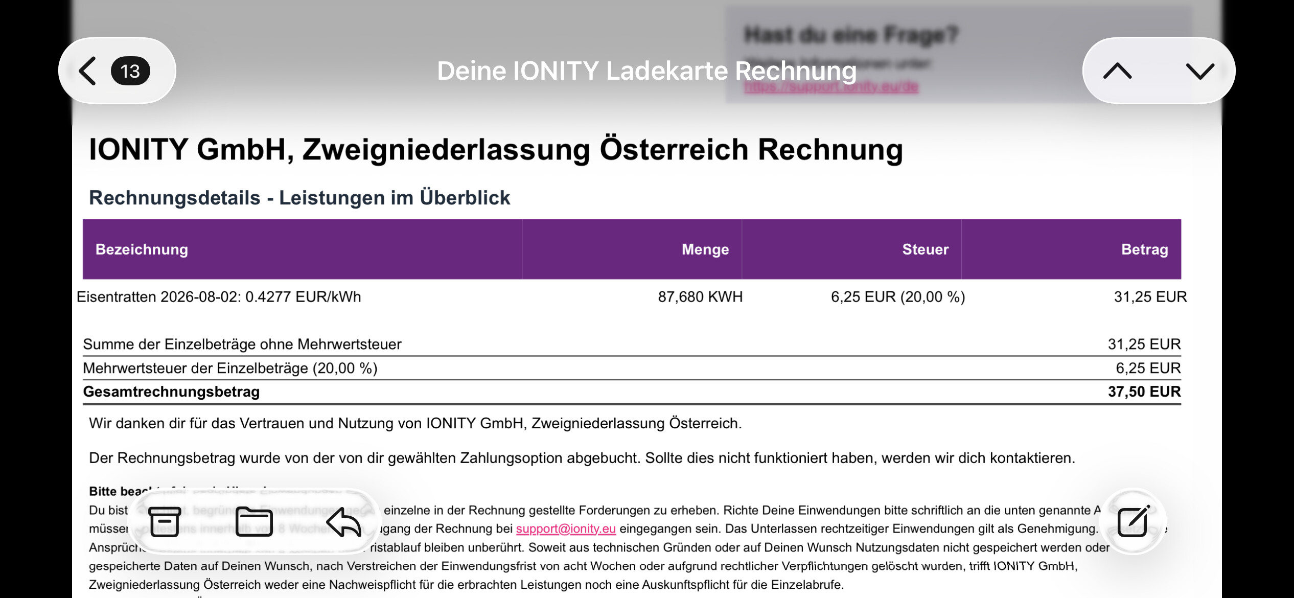

Ich war gestern mit dem P7+ LR bei IONITY mit 4 km Reichweite angekommen und habe auf Empfehlung auf 100% vollgeladen.
Berechnet wurden 87,680 kWh für die mit 74,9 kWh angegebene Batterie.
Das entspricht dann zirka 17% Differenz. Da die Batterie nicht ganz leer war (Restreichweite und Puffer) gehe ich mal von etwa 15% Ladeverlust aus.

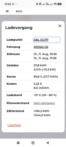

Hier ein Beispiel der Ladeverluste an der AC Wallbox.
Ich habe 27,7 kWh geladen und 31% nachgeladen.
Das entspricht 0,893 kWh pro Prozent SoC.
Bei einem 80 kWh Akku sind das gut 10% Laderverlust.
