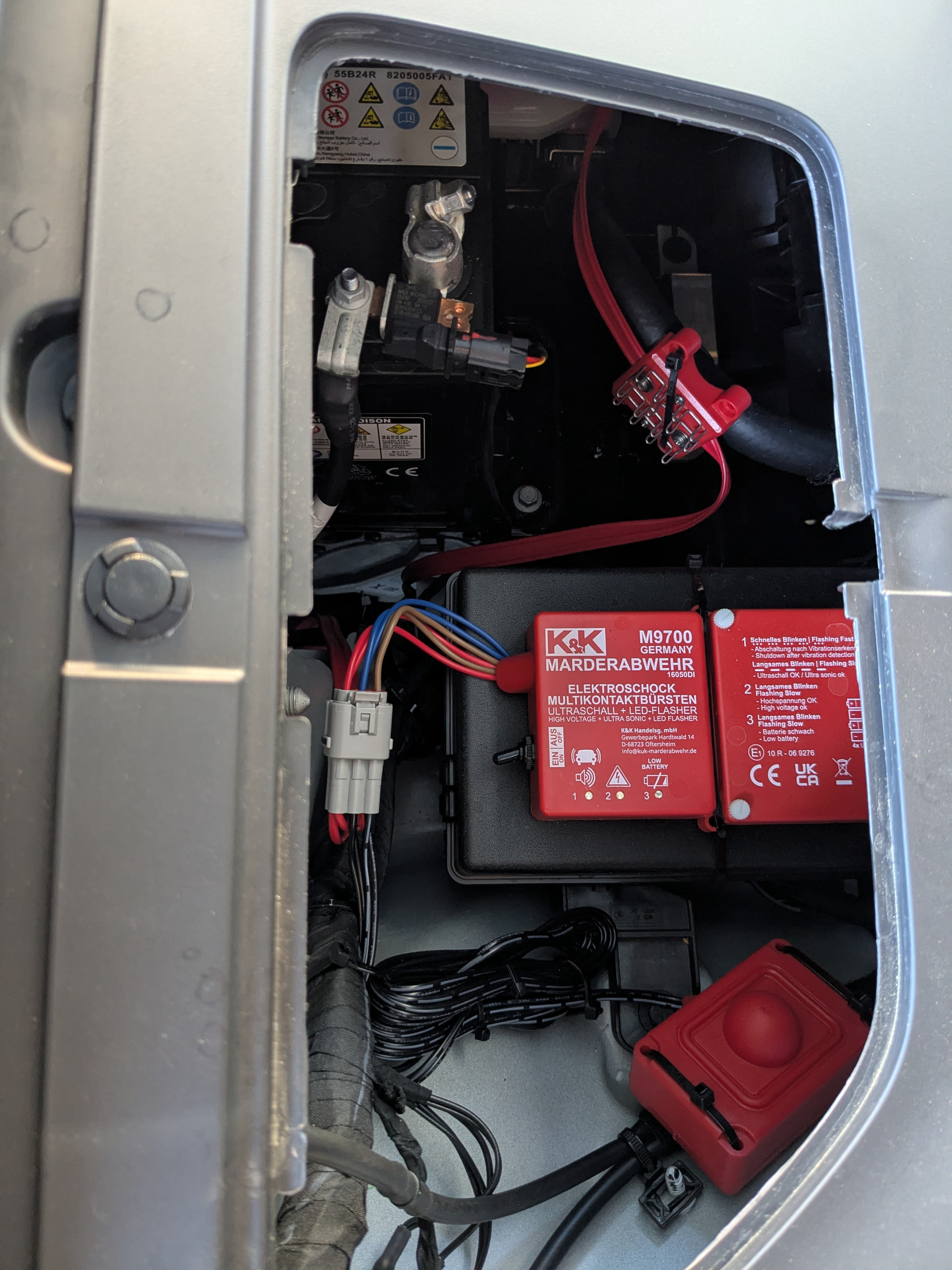

Sag mal, vom Einbau des 9700 bei G6 hast du nicht zufällig Bilder, oder? Ich will das bei uns auch unbedingt machen, denn die Viecher sind nunmal eine Qual. Dank dir!
Hab gerade ein Foto geschossen. Das Ultraschallgerät (das Teil mit der Halbkugel oben drauf) hat die Werkstatt eigentlich nicht ganz korrekt angebracht. Das sollte unten im Motorraum sein, zur besseren Abstrahlung.
Vielleicht haben sie dort nichts zum Anbringen gefunden. Alles andere sieht soweit in Ordnung aus, was ich sehen kann.
Wobei unser Marder es bisher geliebt hat über die Windschutzscheibe zu rutschen. Von daher wiederum der richtige Platz.
Hat die BMW Werkstatt gemacht, zu der Xpeng in Geretsried gehört.
Bin mit denen sehr zufrieden.
Danke! Ja, in der Tat ist das Ultraschall-Gerät so relativ ungünstig montiert. Ich hatte die Tage schon den Frunk raus, um mal zu gucken, was man wo hinsetzen könnte…
Das sollte frei nach unten strahlen.

Lt. Google 12V. Ich hab mir allerdings ein Gerät mit AA Batterien einbauen lassen.
