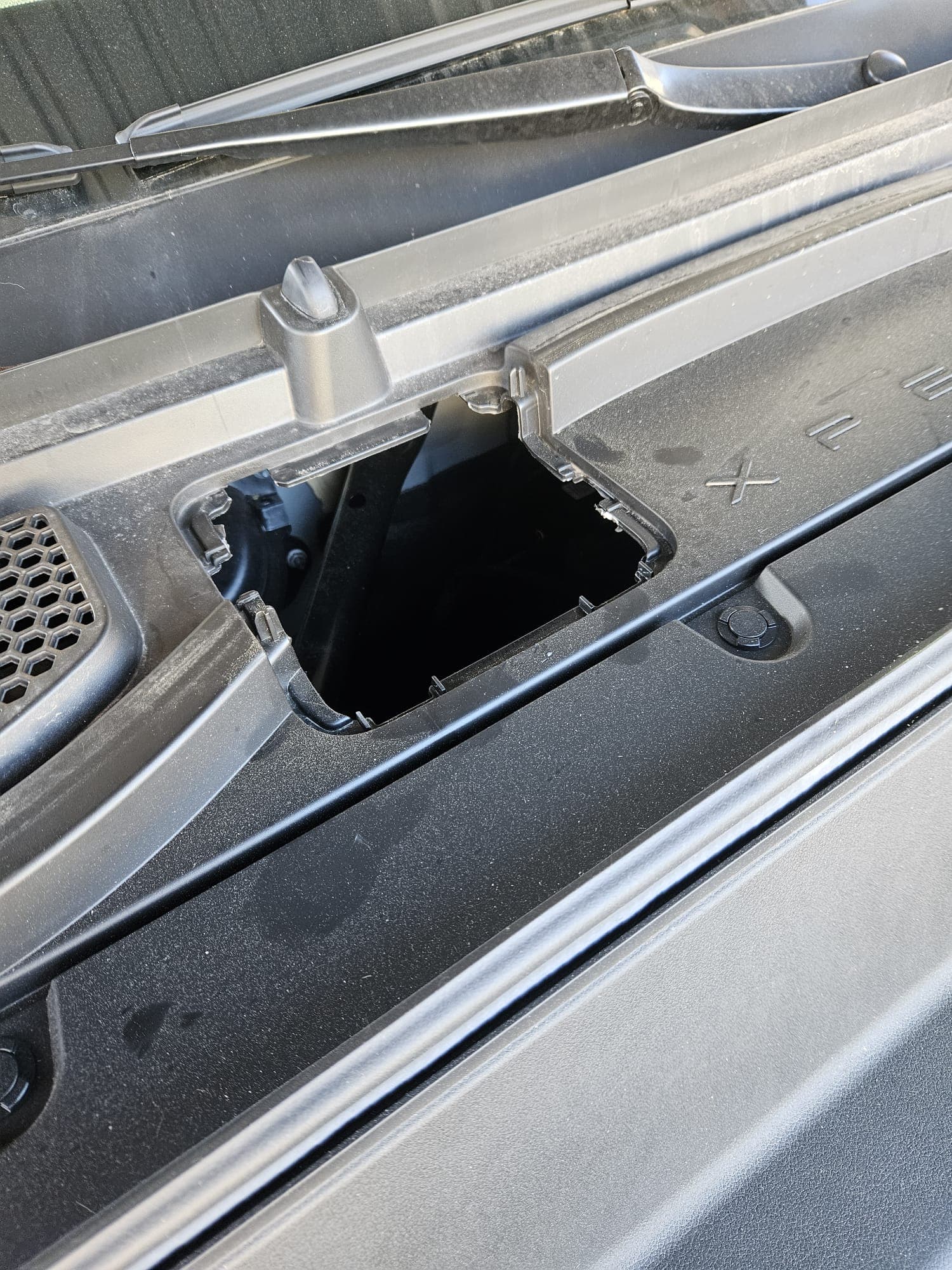

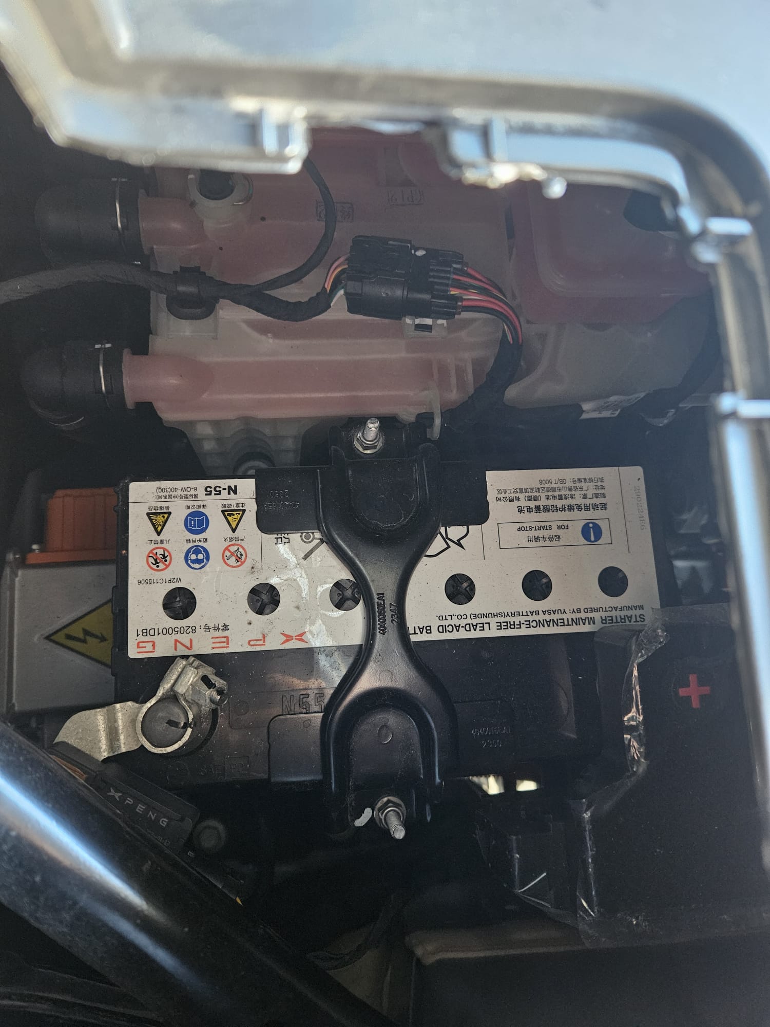

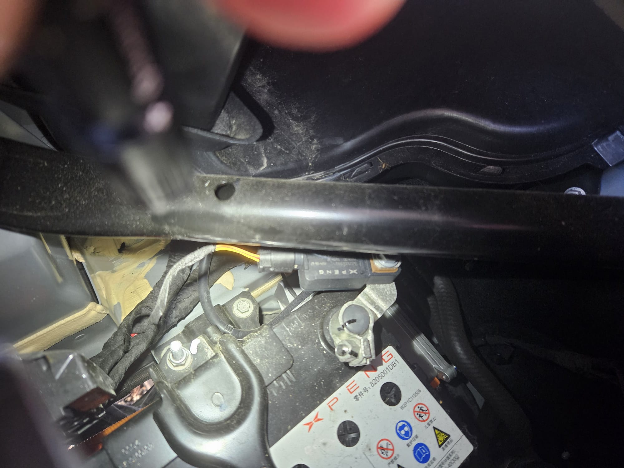

Gerade mal nachgeschaut: Für den Notfall ist die 12V-Batterie im G9 über eine Service-Luke im Frunk zugänglich (an der Abdeckung ist vorn eine kleine Aussparung, um mit einem Schraubenzieher hebeln zu können). Die Luke ist allerdings nicht groß genug, um die Batterie ausbauen zu können, sondern nur, um an die Kontakte ranzukommen. Masse ist gut erreichbar, Plus ist mit einer Abdeckung versehen - die ist aber sicher nur gesteckt. Starthilfe sollte da drüber möglich sein.
Falls der Masse-Kontakt das Problem ist: An den Batterie-Kontakt kommt man gut ran. Schraube lösen, etwas hin- und her drehen, reinigen, Kontaktspray und wieder anschrauben (interessant: sowohl die Schraube als auch der Kontakt selbst sind mit einer schwarzen Filzstift-Markierung versehen). Falls das Kontaktproblem aber die Gegenseite an der Karosse ist, muss wohl die Frunk-Abdeckung raus (habe das Kabelende durch die Luke nicht gesehen). Die Frunk-Abdeckung scheint mit Plastik-Splinten befestigt zu sein. Muss ich mir am Wochenende mal in Ruhe anschauen, wie man die zerstörungsfrei entfernt.
