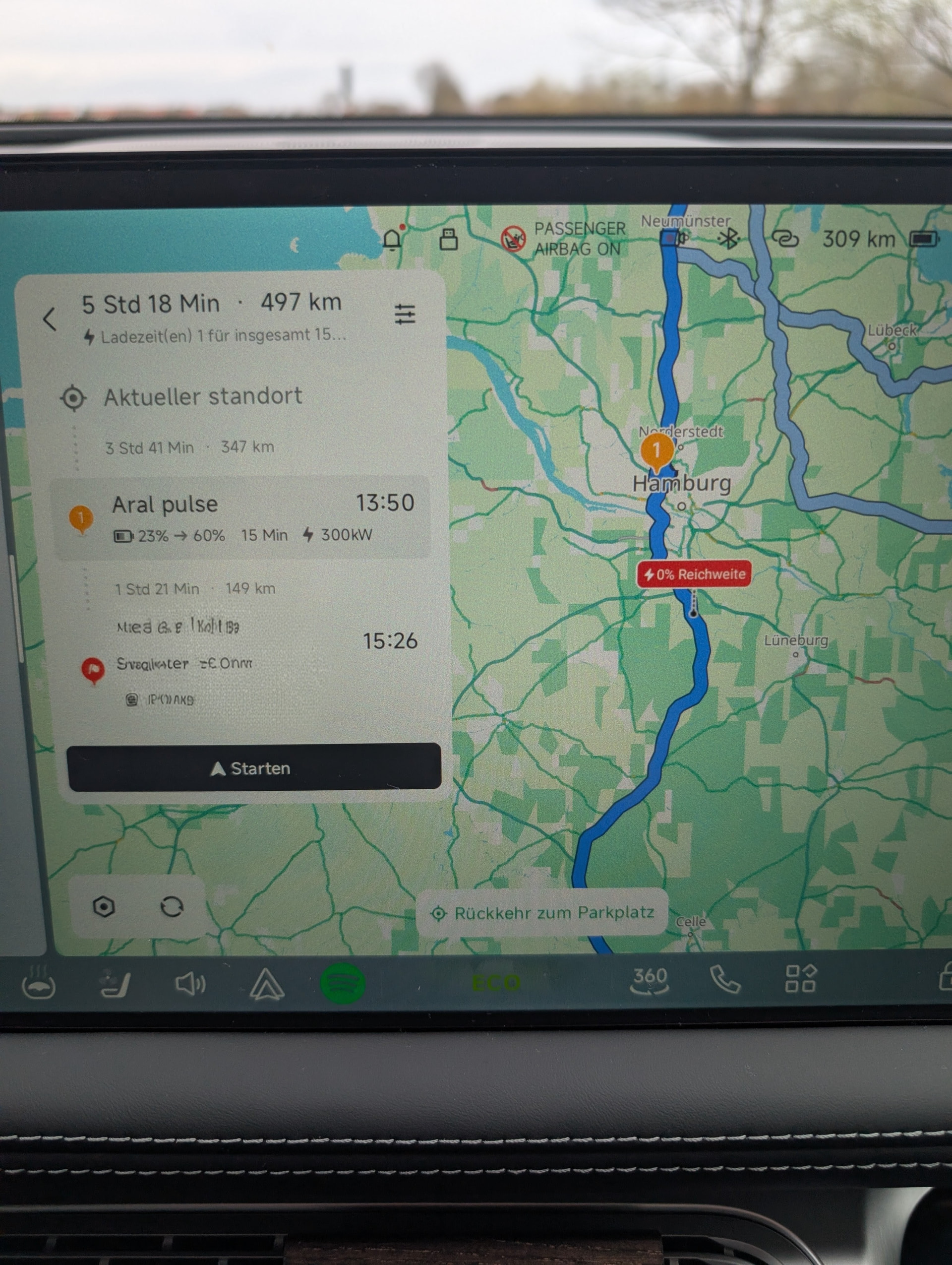

Heute steht unsere erste längere Fahrt mit unserem eine Woche alten G9 an. Ich habe bei bei der Routenplanung meine 8 favorisieren Ladeanbieter hinzugefügt und als Einstellung hatte ich, als E Auto Neuling, dass ich vorsichtshalber mit 20% an der Ladesäule ankommen will. Bei der Routenplanung zeigt er mir aber nur eine Ladesäule auf dem Weg dorthin an, die nach der 0% Akkugrenz liegt. Nun habe ich alle Filter entfernt und es ändert nix am Ergebnis. Er sagt mir sogar, dass ich die Ladestation nicht erreichen werde. Wenn ich auf neue Ladestation suchen gehe passiert gar nix.

Ach so, ich komme aus Süden und fahre nach Norden. Das heißt die Ladestation liegt auf meiner Route nördlich. Meine akku wäre also leer bevor ich dort ankomme.
Ich habe aktuell gar keine Provider eingestellt. Ich hatte alle gelöscht.

Dein Wagen geht davon aus, dass du mit 23% an der Aral ankommst. Wie voll ist dein Akku auf dem Bild?
Was für ein Modell wird gefahren? SR, LR, P?
Die 347km sollten mit einem LR oder P möglich sein, wenn man mit 100% startet und nicht Höchstgeschwindigkeit fährt.
Wie die Berechnung bis 0% erfolgt, ist irgendwie mysteriös.

Der Akku war bei 97 Prozent

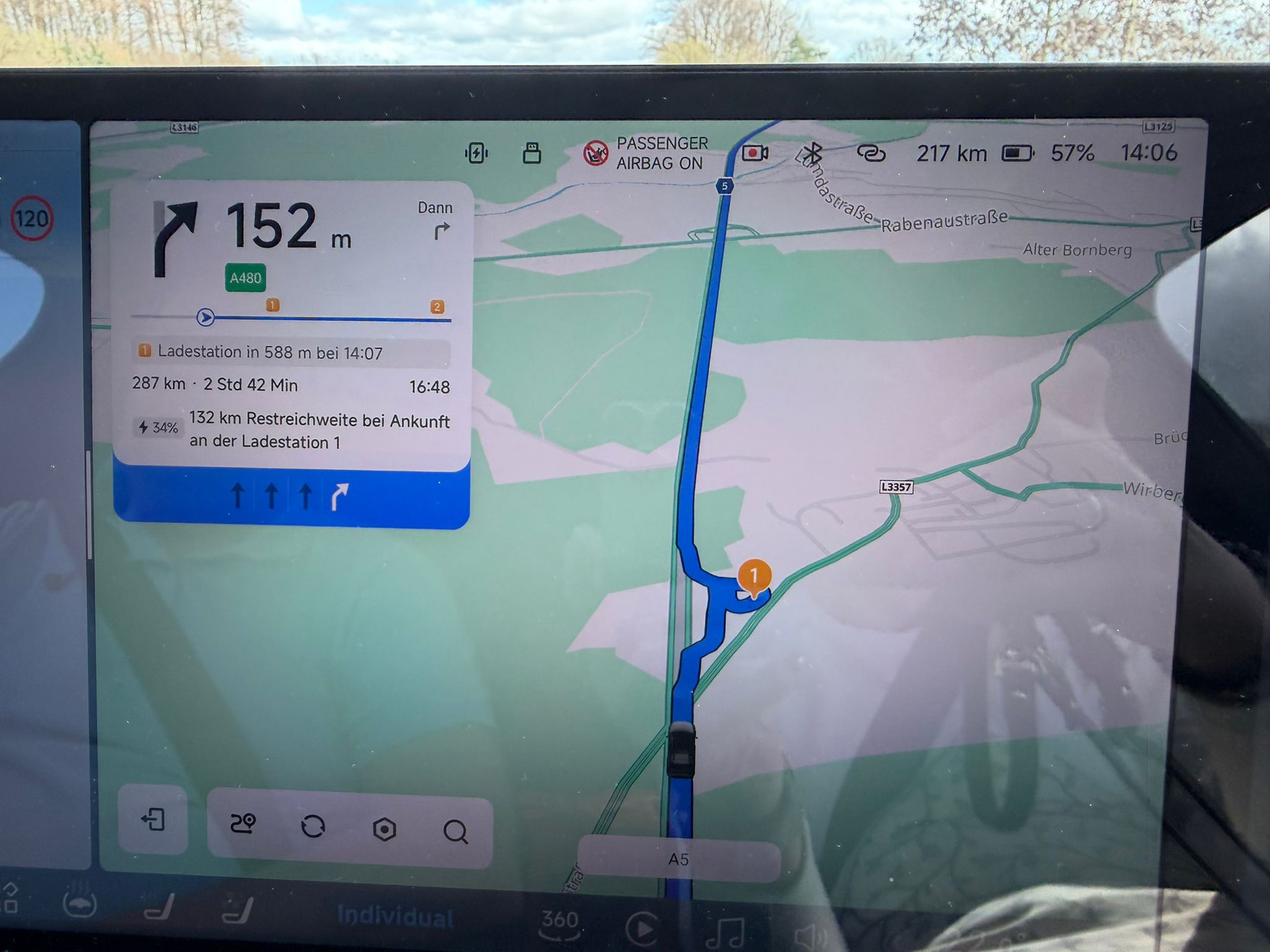

Zur Ladeplanung habe ich eine Frage. Wie schon in einem anderen Thread beschrieben, sind wir aktuell im Harz unterwegs. Auf unserer Fahrt habe ich bisher nur bei Ionity geladen, und diesmal hat das auch einwandfrei funktioniert.
Allerdings habe ich noch eine Frage zu meinem Screenshot: Wie auf dem Bild zu sehen ist, hatte ich noch 57 % in der Batterie. Unten wird jedoch angezeigt, dass ich mit nur 34 % am Ladeziel ankommen soll.
Lese ich die Anzeige falsch oder handelt es sich dabei um einen Bug?

Nein Du liest das komplett richtig.
Nein, hat er in dem Beispiel nicht, da sehen die Zwischenziele farblich anders aus. Das Bild sieht nach Ladeplanung direkt bei Routenplanung aus.
Okay Markus, dann ist es wohl sein Bediehnfehler.
Hatte ich so auch noch nicht, ich plane aber auch nie so.
Ich gebe immer mein Ziel ein, fahre los und suche später Ladesäulen per Zwischenziel, das funktioniert bei mir sehr gut.
23% Unterschied ist aber schon heftig.
