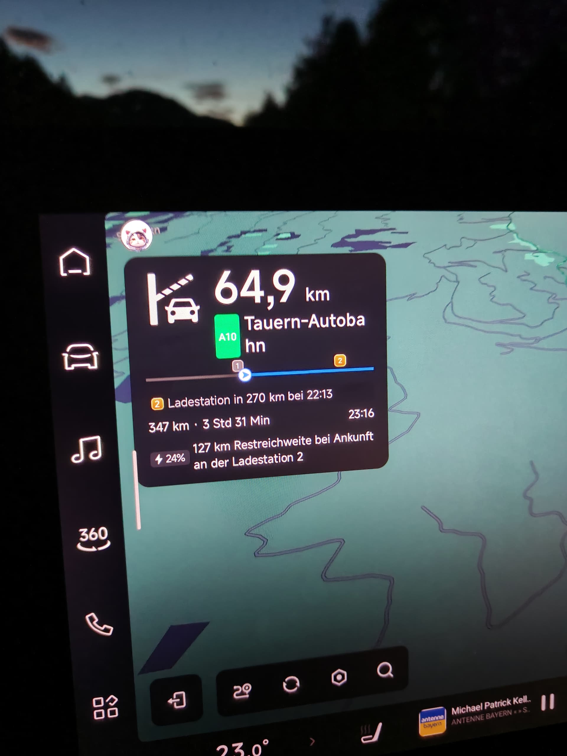

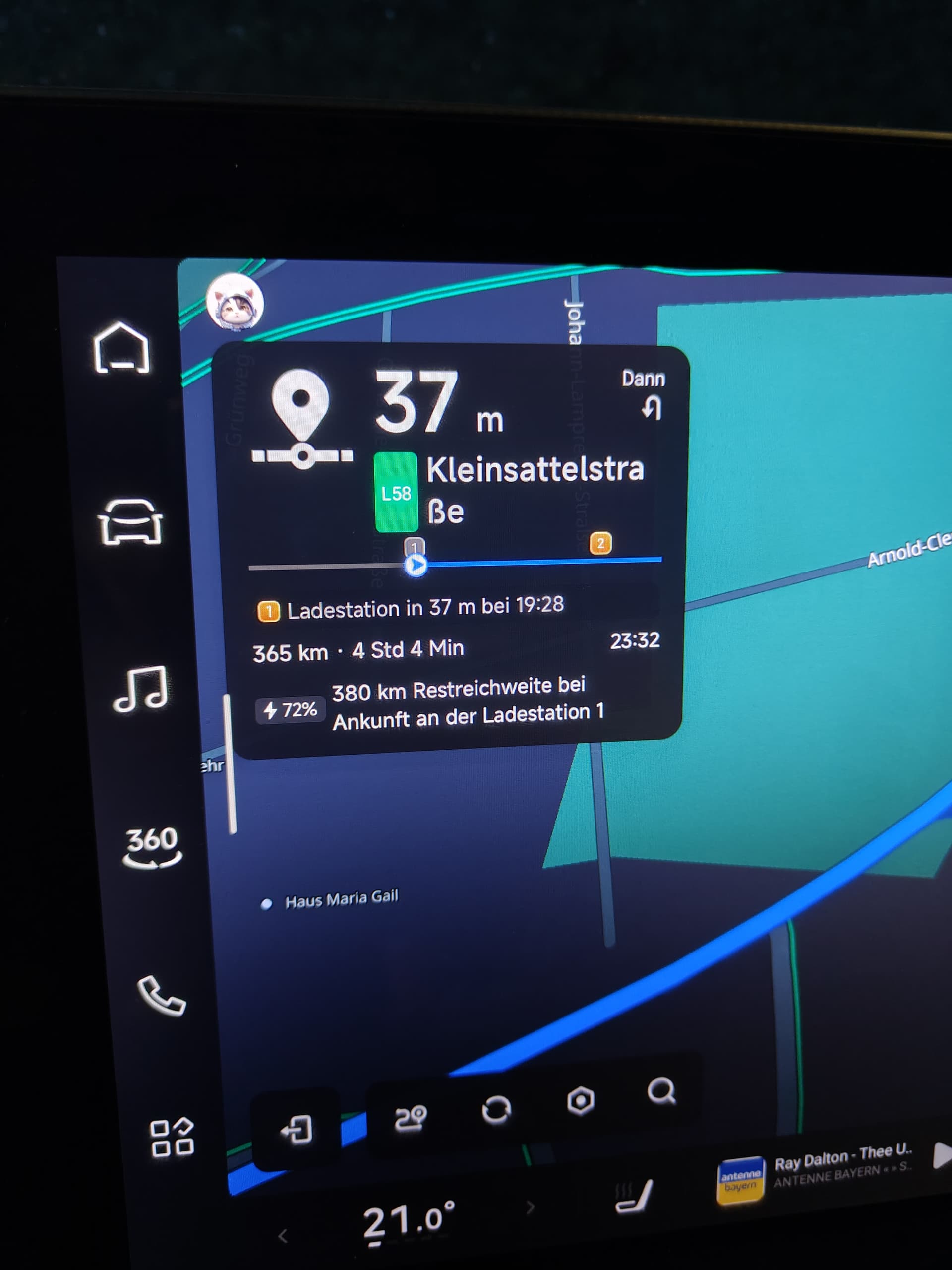

Was mich dann genervt hat, ist das es keine Übersicht mehr gibt auf wie viel % man laden soll. Dh er sagt “Bist jetzt da” und zeigt obiges. Das sagt gar nichts aus und unten steht auch “Ladestation 1”, aber da stand ich ja bereits. Vielleicht ist hier Ladestation 2 gemeint?

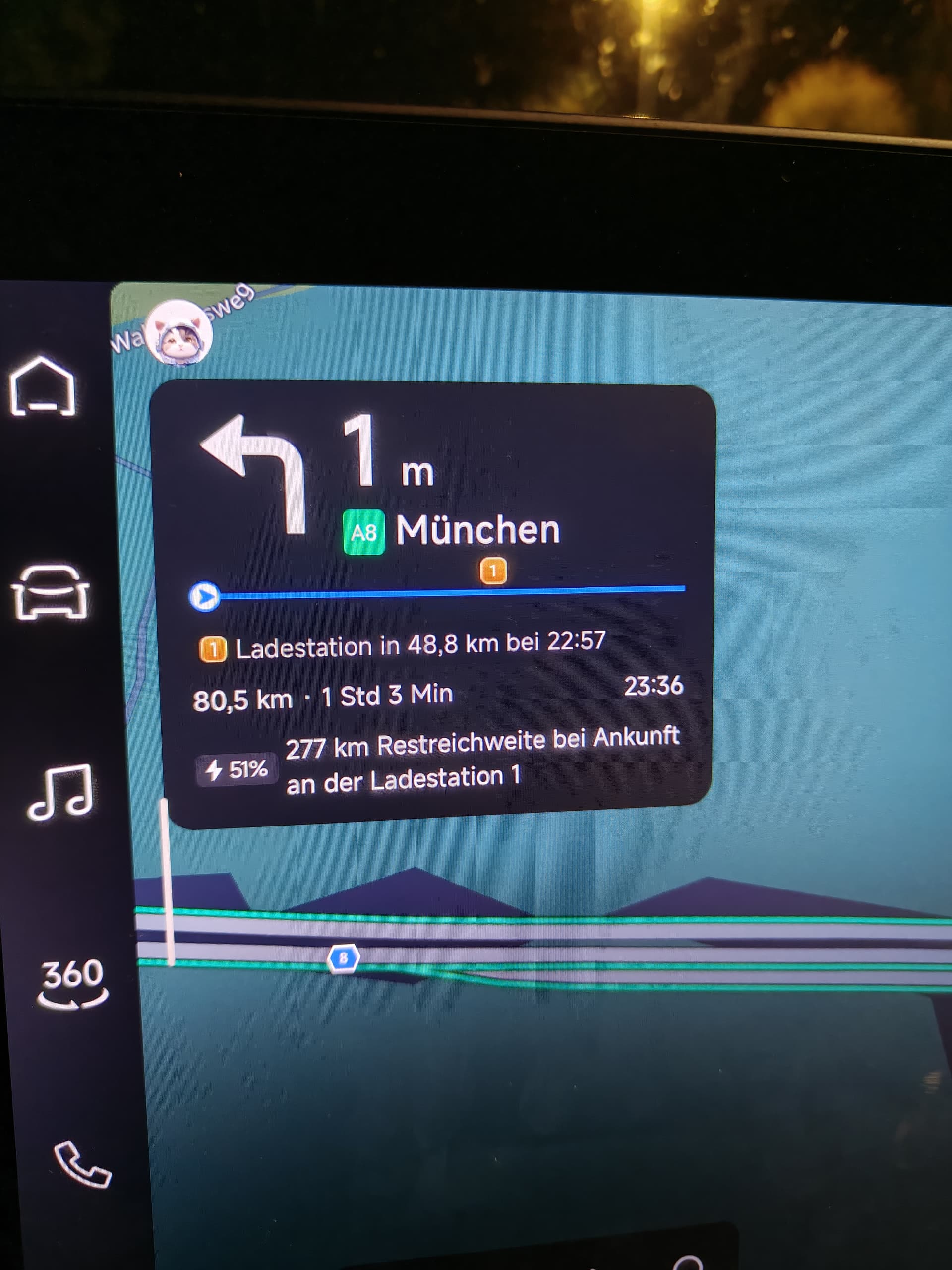

Bis Holzkirchen alles prima. Auch dort wieder die gleiche Konfusion, auf wie viel muss ich laden, um mit 50% gesichert anzukommen? Ich sehe das schon unten aber ein Hinweis wäre doch hilfreich, wie viel man hier zu laden hat. Idealerweise eine Option “Stelle die maximale Ladung ein, wie Navi plant”.

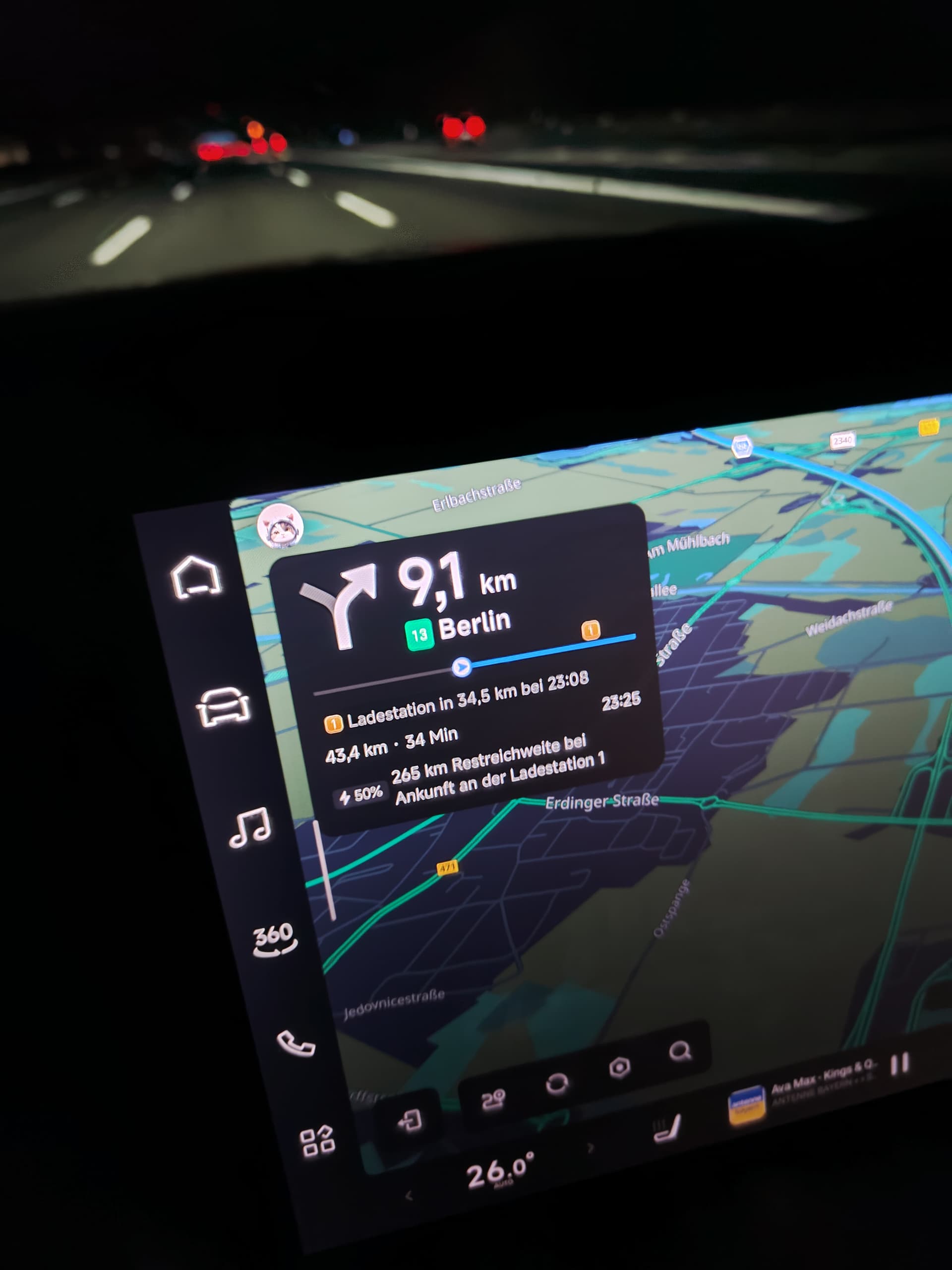

Dann passierte etwas Seltsames. Er plante plötzlich eine 3 Ladepause ein (der aber fälschlicherweise als Ladestation 1 im Display stand). Diesmal in Allershausen, aber Aral Pulse. Es gibt dort auch Tesla (aber den kann man ja nicht als Provider auswählen). Ionity und Electra gibt es tatsächlich nicht dort, aber wie man sieht - 51% Reichweite und nach Hause wären es 49%. Wir sind dann trotzdem einfach weitergefahren. Das Navi plante dann eine Menge seltsame Alternativrouten, bis ich drauf kam, dass meine Einstellung “50% bei Ankunft am Ziel” das Problem ist. Also, schnell auf 35% geändert und die neue Route hat dann gepasst.
