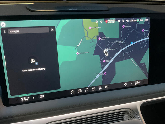

nach einigen Schwierigkeiten habe ich heute meinen G6 FL LR abholen können. Das Autohaus bleker in Dortmund ist echt nicht gut…aber ist ein anderes Thema.
Auf dem Rückweg irritierte mich, dass die Navigation nicht klappt. Sowie das Sprachpaket für deutsch war nicht runterzuladen. Das „Netzwerk scheint instabil zu sein“.
Nun nach einigen Versuchen und Zuhause bekomme ich alles hin, jedoch nur über meinen handyhotspot.
Mein Testwagen damals hatte alles an Board und hat auch alles ohne Hotspot funktioniert.
Einstellungen zum Thema Netzwerk o.ä. finde ich im menü nicht.
Kann es sein, dass es kein Internetmodul mehr verbaut wird, oder bei mir am Auto einfach nur der Wurm drin und die kommunikationsbox / bzw. Simkarte nicht zu funktioniert?
Grüße
Oli

Wird denn ein 4G-Signal angezeigt oder ist da „tote Hose“?
Wahrscheinlich meint er eine solche Anzeige:
Ist ein ewiges Dilemma!
Nein, es wird nichts angezeigt

Heute habe ich die Antwort von xpeng bekommen… Ich soll mich ans Autohaus wenden.
Nach einer Stunde Warteschlange… Aufgeregt,aufgelegt und eine E-Mail geschickt.
Zumindest sofort eine Eingangsbestätigung erhalten, dass der Mitarbeiter an die zuständige Stelle weitergibt und ich wahrscheinlich einen Termin zum lösen des Problems bekomme.
Ich hatte gehofft, dass in deren Händler/Serviceschnittstelle nur die SIM-Karte softwaretechnisch aktiviert werden muss.
Aber was genau wird… Ich halte euch mal auf dem Laufenden.
Kurzes Update.
Problem ist gelöst. 5 Minuten nach Weiterleitung an den Service läuft das Modul bzw. Sim.
Ich gehe davon aus, dass in der Serviceanwendung/Schnittstelle Händler- Xpeng nun ein Haken gesetzt wurde.
