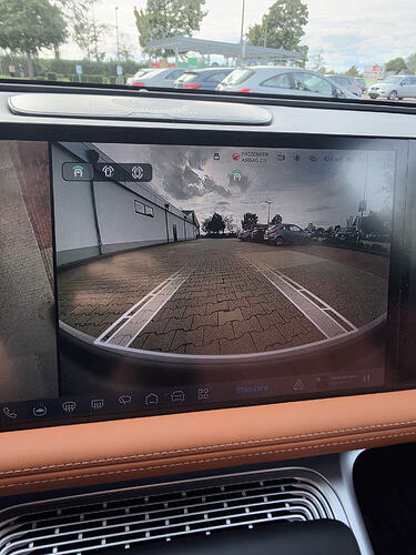

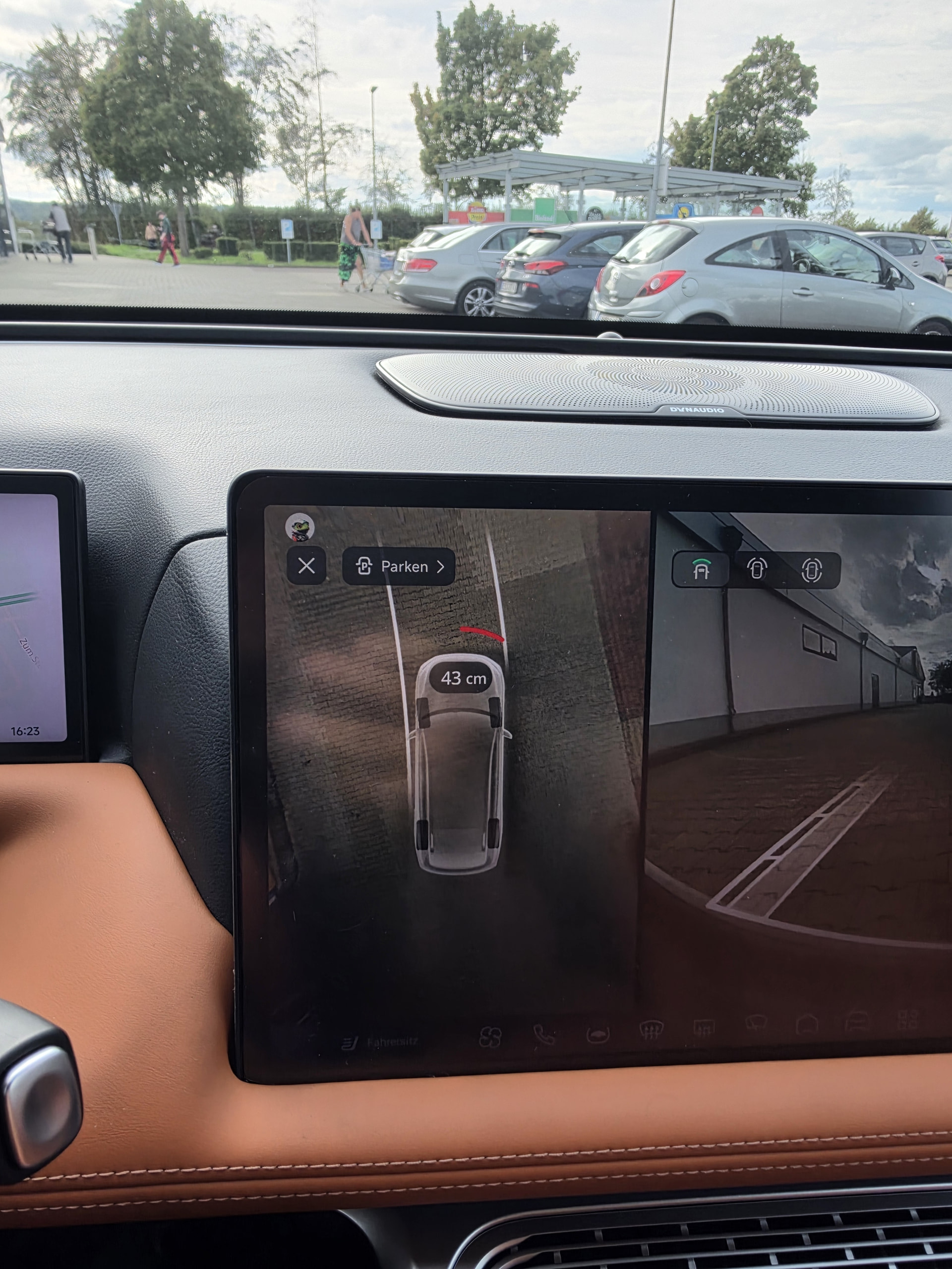

​Was mir in letzter Zeit aber extrem aufgefallen ist: Die Sensoren sind komplett unberechenbar geworden. Manchmal geht absolut gar nichts, aber zwischendurch fangen sie plötzlich an, völlig verrückt zu spielen. Heute hatte ich beispielsweise das Phänomen, dass der vordere rechte Sensor die gesamte Fahrt vom Lidl bis nach Hause durchgehend gepiepst hat – an jeder Kreuzung und immer, wenn man langsamer gefahren ist.
