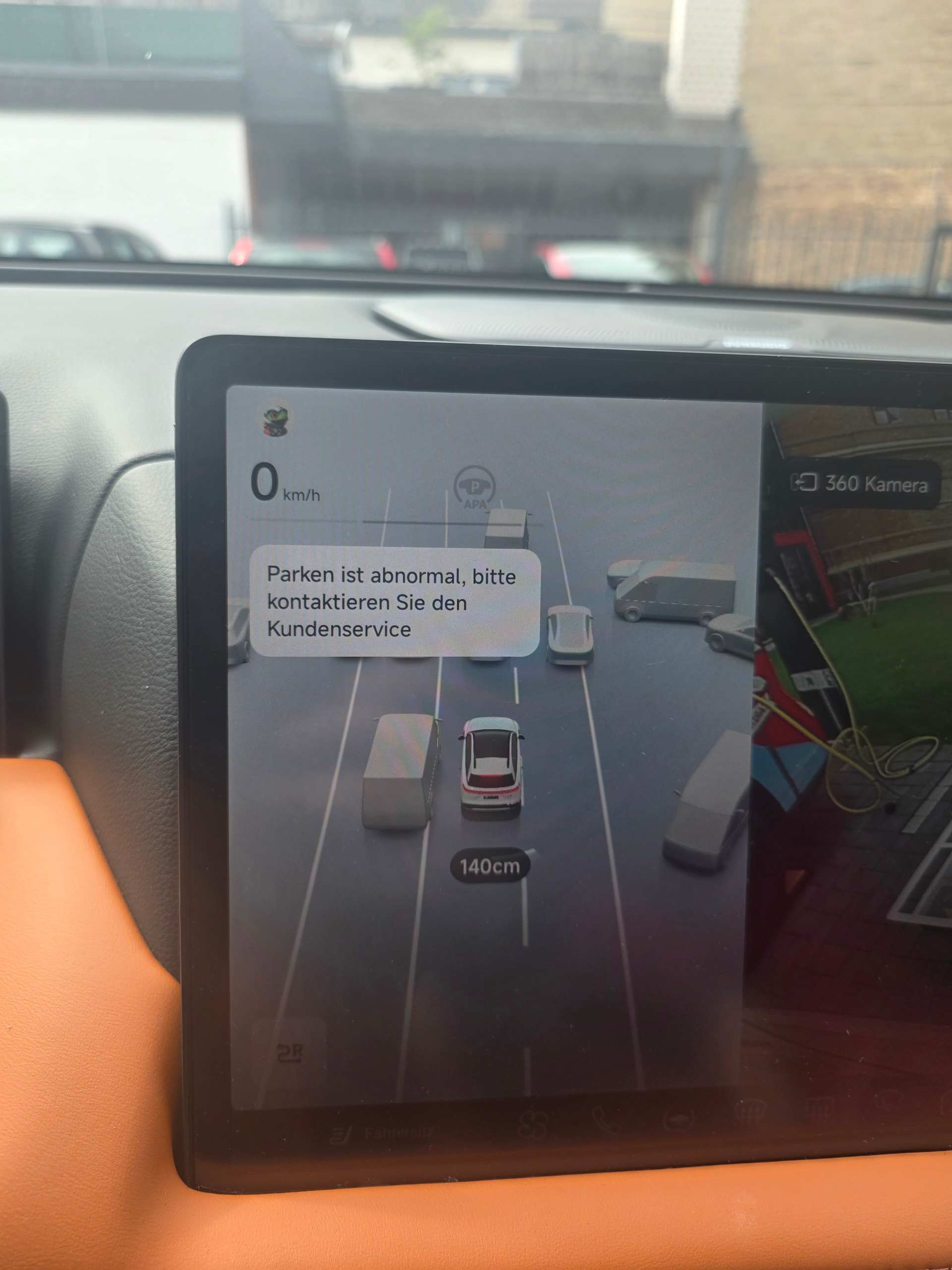

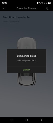

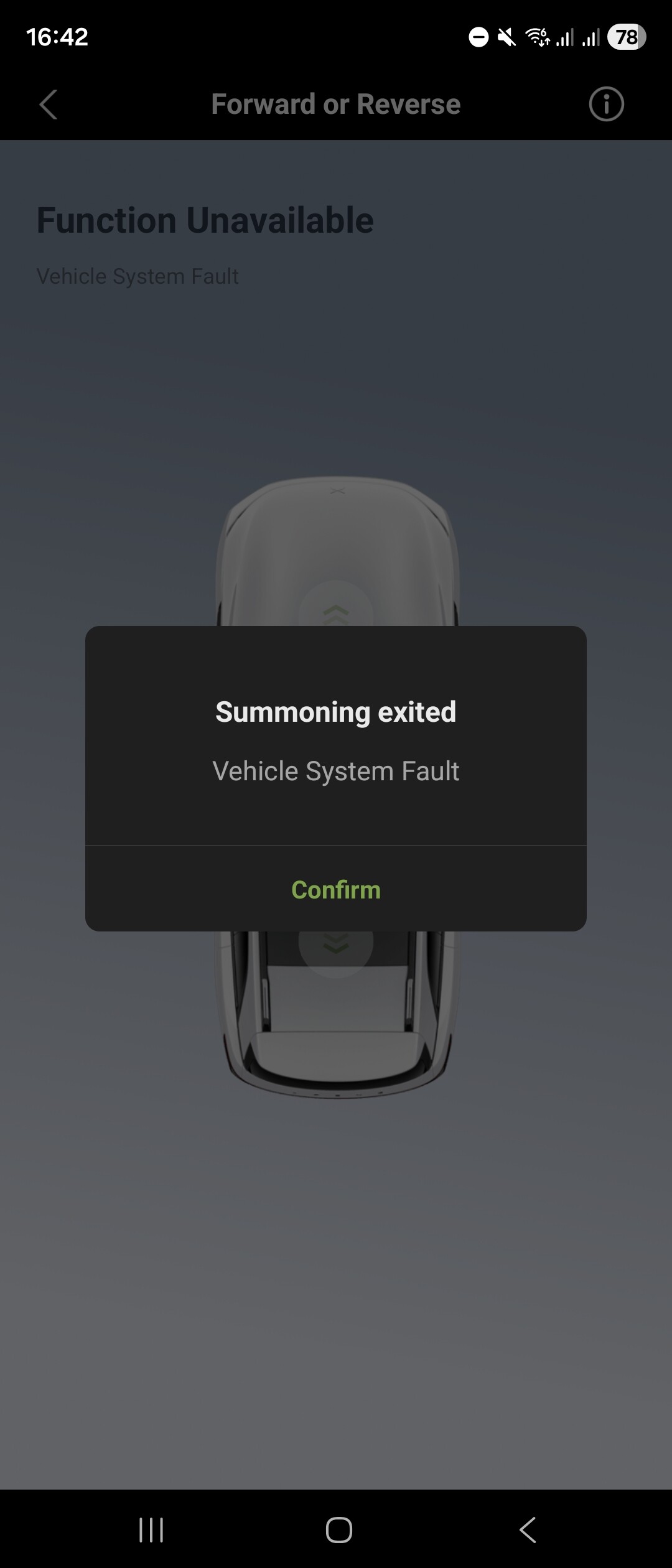

Ich habe aktuell das Problem(G9 vFL), dass das automatische Parken sowie das Steuern zum Vor-/Rückwärtsbewegen über das Handy nicht funktionieren.
Ich glaube, dass es seit dem letzten Update (5.8.7) nicht mehr funktioniert, wobei ja einige hier schon im Update-Thread gesagt haben, dass sie von dem Problem nicht betroffen sind.
Ein Soft-Reset (Tasten am Lenkrad) hat nichts gebracht. Ich werde im Service absprechen, sobald ich einen Termin zum Wechseln der Waschdüsen habe.

“Vehicle system fault” hört sich nach etwas an für den Händler und auslesen der Fehlercodes.
Ich habe bisher nichts Ungleichmäßiges gesehen.
Glaube auch, dass es ausgelesen werden muss, mal sehen, ob sich morgen jemand vom Service meldet :slight_smile:

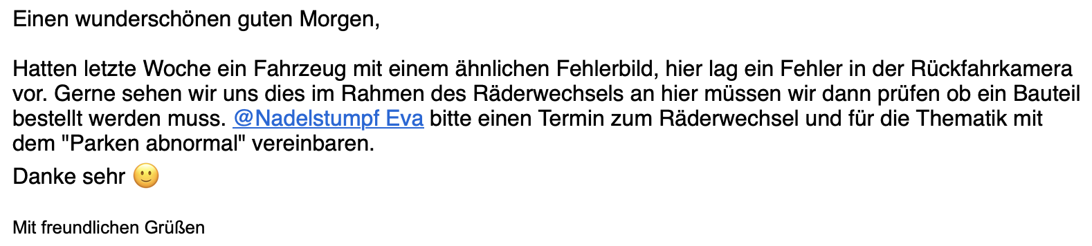

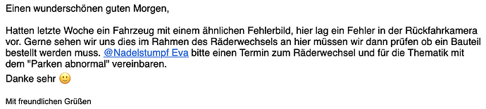

Soeben vom service erhalten:
Da wir bereits einen ähnlichen Fall hatten wird das Kamerasystem wahrscheinlich neu eingelesen werden müssen, was inkl. Einlesefahrt ca. 3 Stunden Zeit in Anspruch nehmen wird.
Da wir gegebenfalls ein Technikticket eröffnen müssen sollte das Fahrzeug am besten den Tag über bei uns bleiben.
