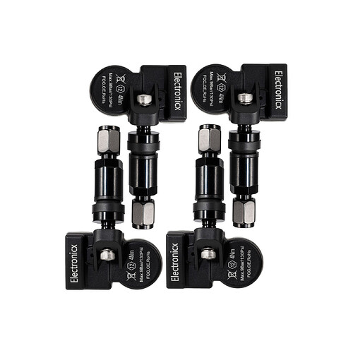

…und es gibt bereits mehrere user die diese RDKS von Electronicx erfolgreich verbaut haben , inkl. mir selbst. Für günstige 75€ den Satz imho ein sehr gutes Angebot.

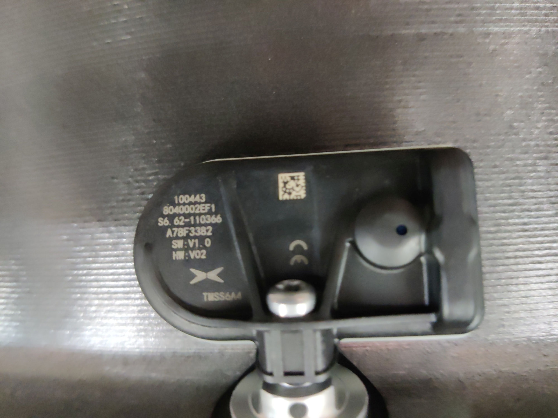

Für etwas mehr Geld gibbet die Dinger auch als OEM Kopie…: Huf OE RDKS Sensor 8040002EF1 für Xpeng G6 G9 P7

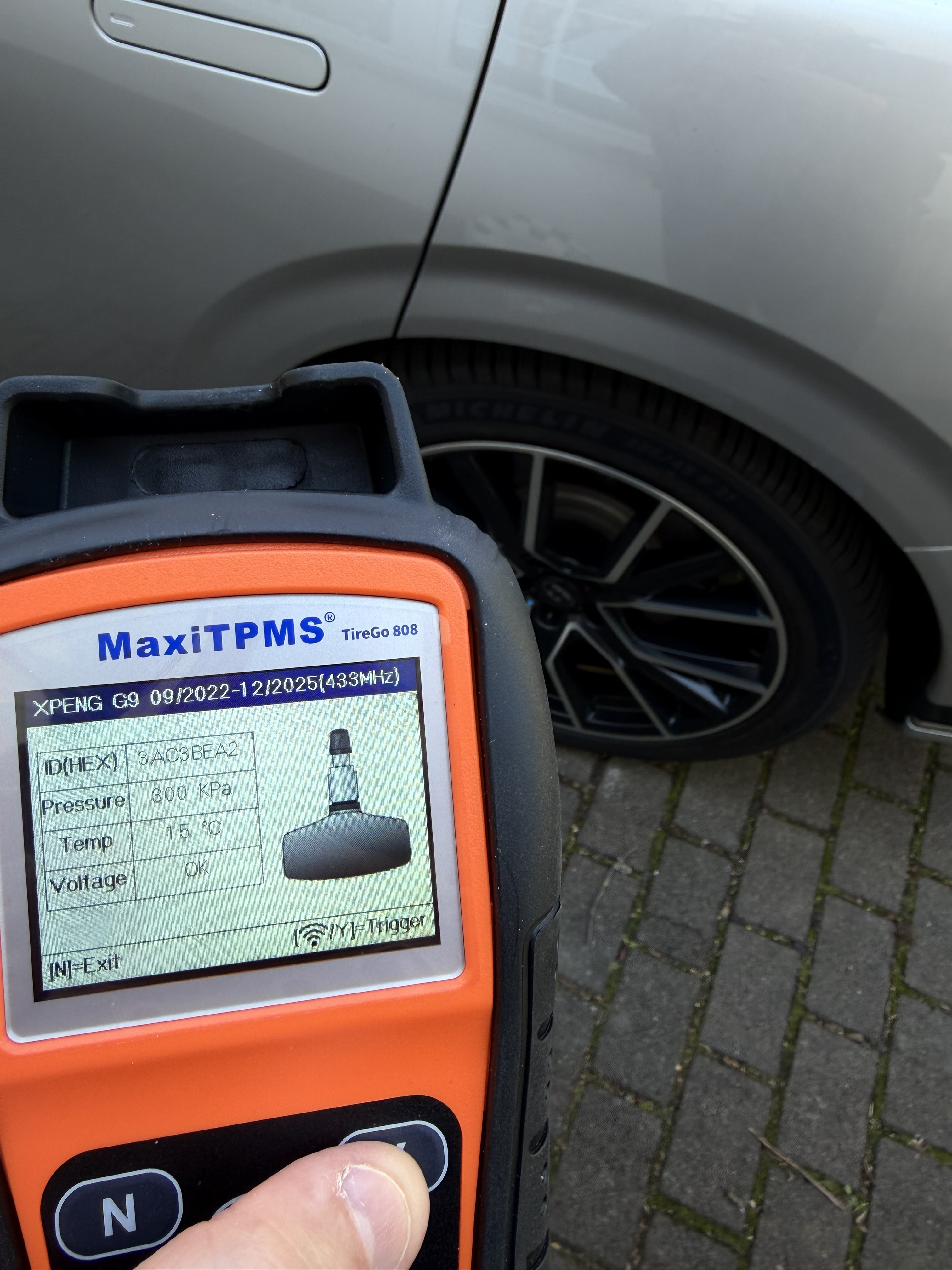

Ja, ich habe mich damit intensiv auseinandergesetzt. Entweder sind die RDKS Sensoren bereits auf den G9 programmiert oder du musst sie mit einem Gerät z.B. von deinem anderen Radsatz klonen, was aber nur mit einem Gerät funktioniert, das deine Sensoren beschreiben kann.

Ich habe mir auf den G9 vorprogrammierte gekauft bei Electronicx
