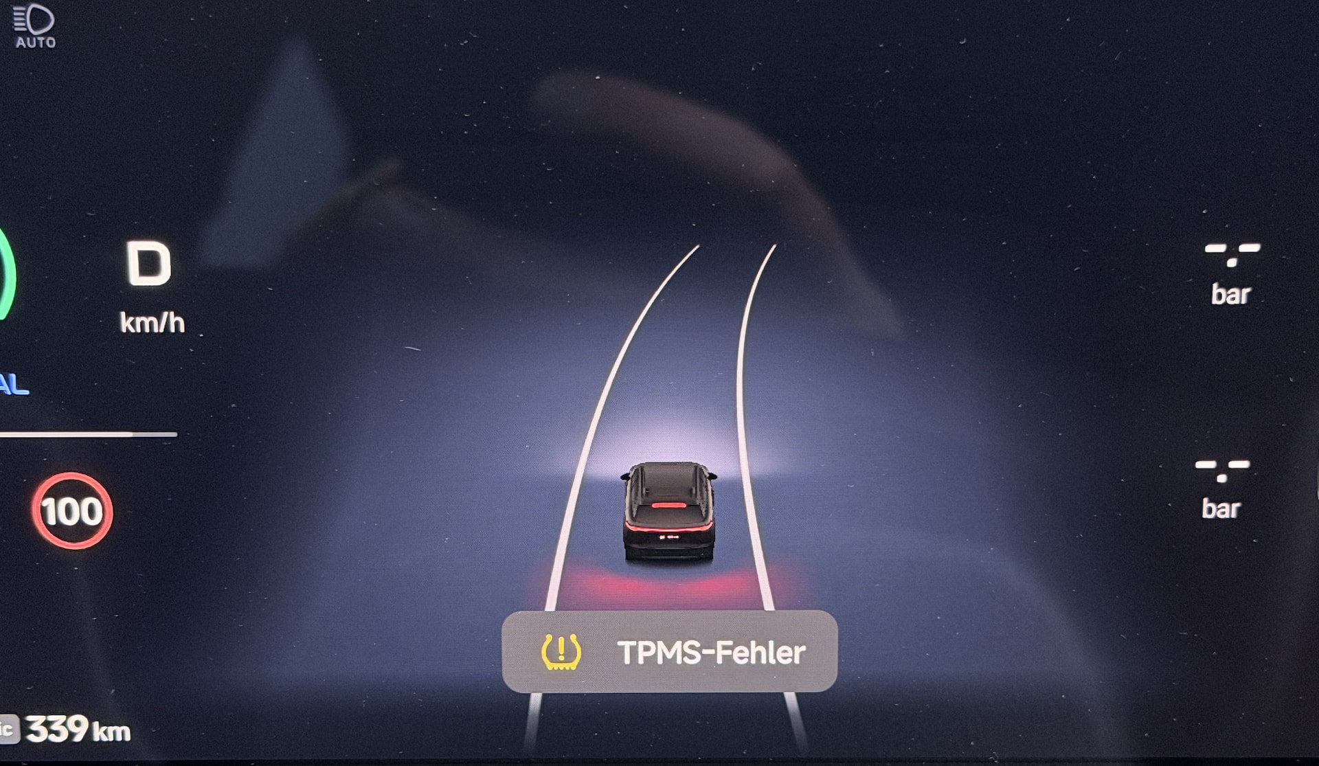

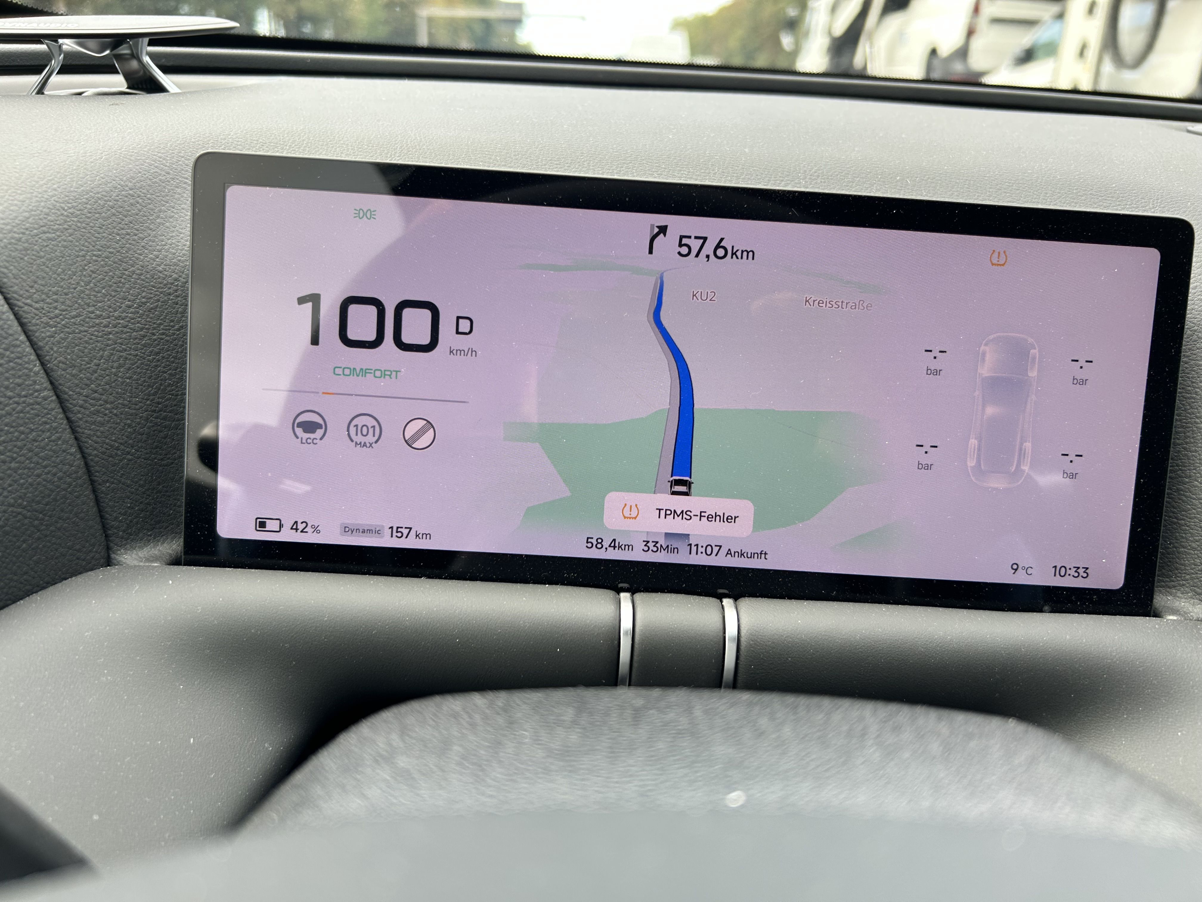

hab das Problem das auf den wechseln der Winterreifen das Problem mit dem Luftdruck aufgetreten ist, hab schon reset gemacht und bin aktuell 230km am Stück gefahren und die Meldung geht nicht weg
Gibt es noch eine andere Lösung?

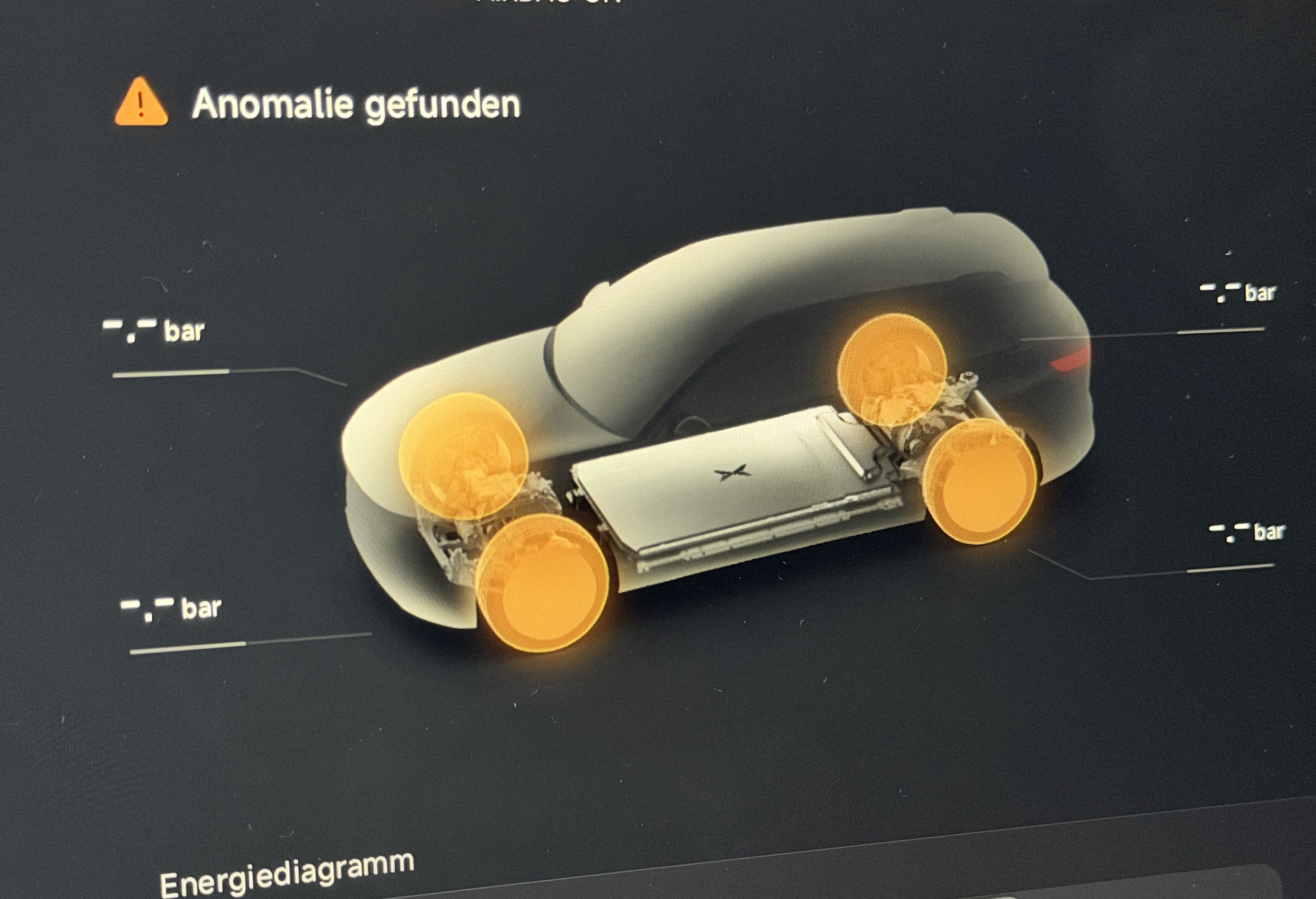

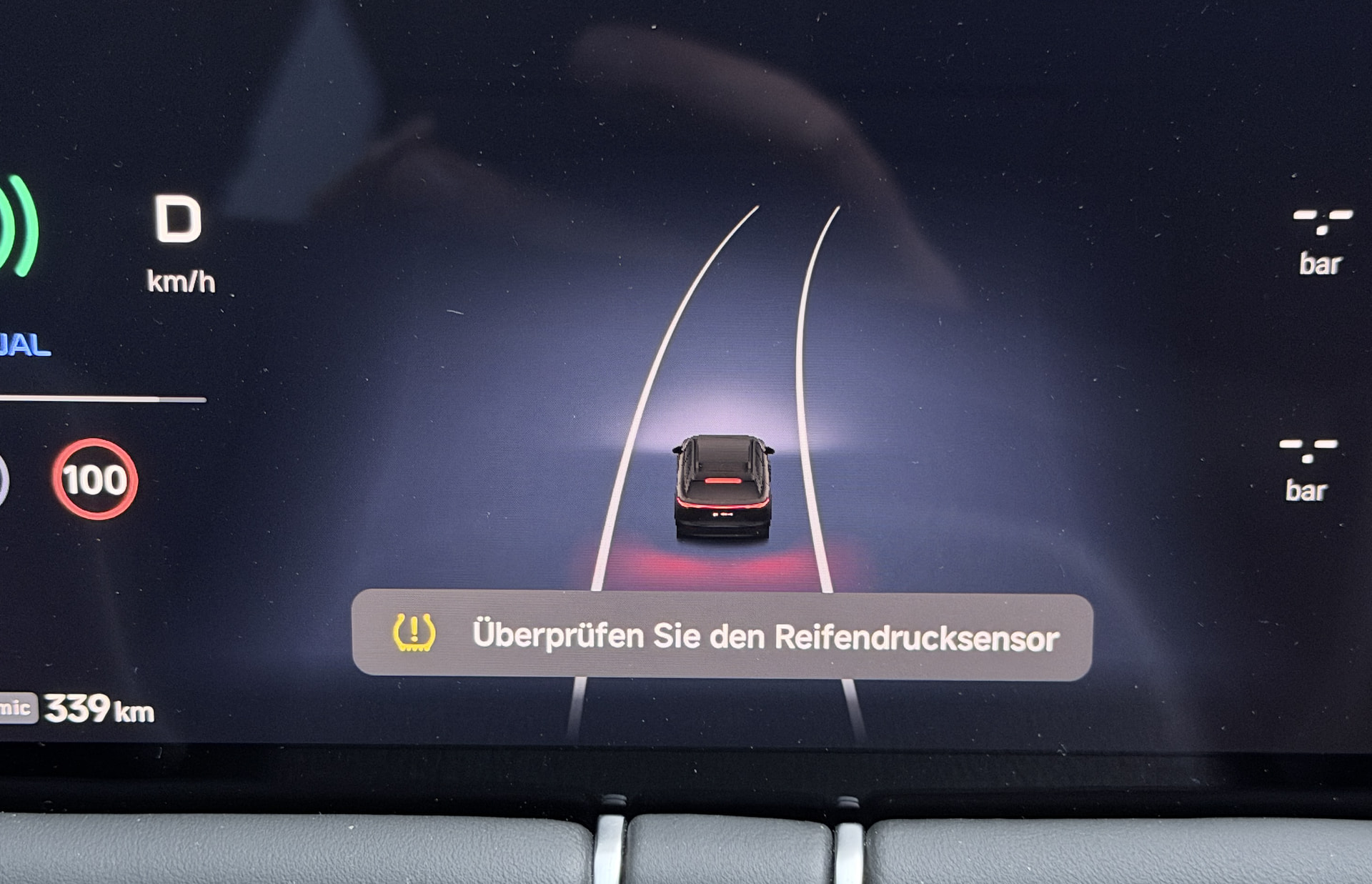

Habe mir am Freitag neue Kompletträder mit Sensoren vom Autohaus gekauft und montieren lassen (Xpeng Service Werkstatt), wo das Auto auch gekauft wurde. Seit Samstag habe ich die Meldung „TPMS-Fehler“, „Überprüfen Sie den Reifendrucksensor“ und die Anzeige sagt „Anomalie gefunden“ und keine Messwerte beim Reifendruck.. werde da wohl morgen anrufen müssen, oder hat noch jemand eine Idee wie man das Anlernen „triggern“ kann? Fast 100km bin ich schon gefahren.
Dann lass die RDKS von deinen Sommerreifen kopieren und auf die Winterreifen drauf machen, dann sollte es gehen
