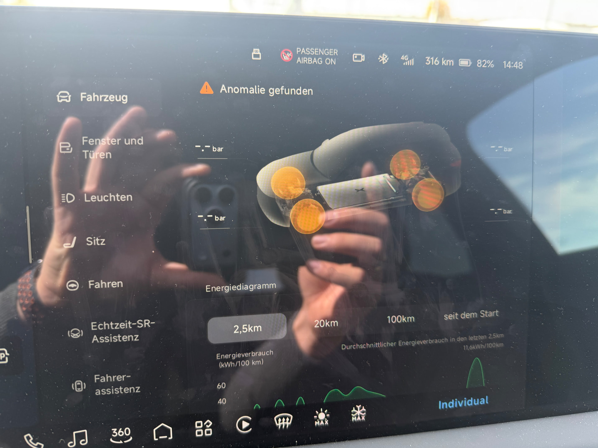

Hallo zusammen, ich war heute beim Räder Wechsel und habe meine Winterräder gegen Sommerräder getauscht. Nun fahr ich die ersten 10 km und bekomme einen TPMS-Fehler und ich soll doch den Reifendrucksensor prüfen und im Hauptdisplay habe ich gar keinen Überblick über den Reifendruck der vier Räder mehr. Gibt es eine Möglichkeit Software technisch das zurückzusetzen? Oder muss ich wieder zur Werkstatt und die noch mal drüber gucken lassen?

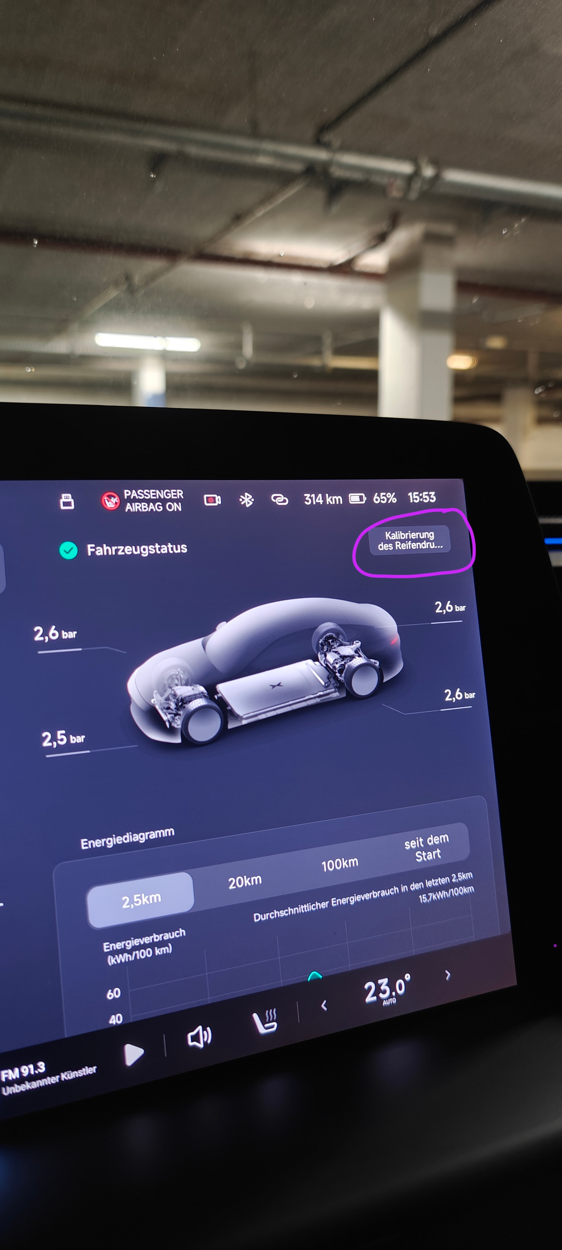

Geh im Centraldisplay einmal auf das Auto Symbol → Fahren → oben rechts beim angezeigten Fahrzeug die Kalibrierung starten.

Wenn du magst schick ich dir später ein Foto, bin aber grad nicht im Auto

Im Menüpunkt Fahrzeug sehe ich nur den Fehler aber nicht die Option die Kalibrierung zu starten.

Ich bin vorgestern 15 min / 10 km gefahren bis er es hatte. Bei mir war aber der Button zum Anlernen sichtbar (rechts neben der Reifendruckanzeige).

Da hätte ich gerne mal ein bild, im G6 gibt es sowas nicht unter dem Menüpunkt…

Verdammt das hab ich jetzt zu spät gesehen, sorry → ich mach dir heute Nachmittag eins wenn ich wieder im Auto bin

So, hier kommt dein Bild
